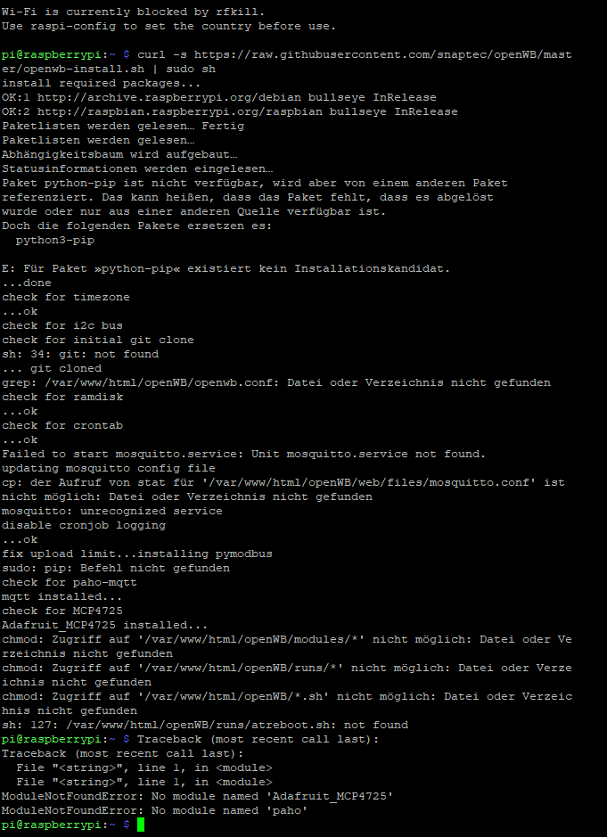

anscheinend hat meine SD den Geist aufgegeben. Ich konnte den Raspi nicht mehr bedienen...
Jetzt hab ich eine neue installiert, leider komm ich nicht auf die openWB.
Ist evtl. bei der Installation was schief gelaufen weil hier soviel Fehlermeldungen sind?
Hier noch die Crontab, die sollte aber passen:
Hat jemand eine Idee?
Vielen Dank im Voraus!
VG - Hubert
Beiträge: 4543
Been thanked: 46 times
Re: Erforderliche Komponenten zur reibungslosen Installation
Verwende kein Bullseye als Betriebssystem, dann geht es wieder.

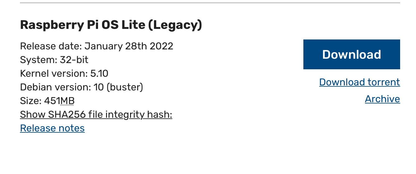

Hallo Det,
in der Anleitung steht man soll die Lite Version nehmen.
Dann wär quasi diese hier richtig?
Das ist die einzige Lite ohne Bullseye…
Vielen Dank!
Gruß - Hubert
Beiträge: 4543
Was ich daraus lese ist, dass dies ein Buster ist. Das passt.
