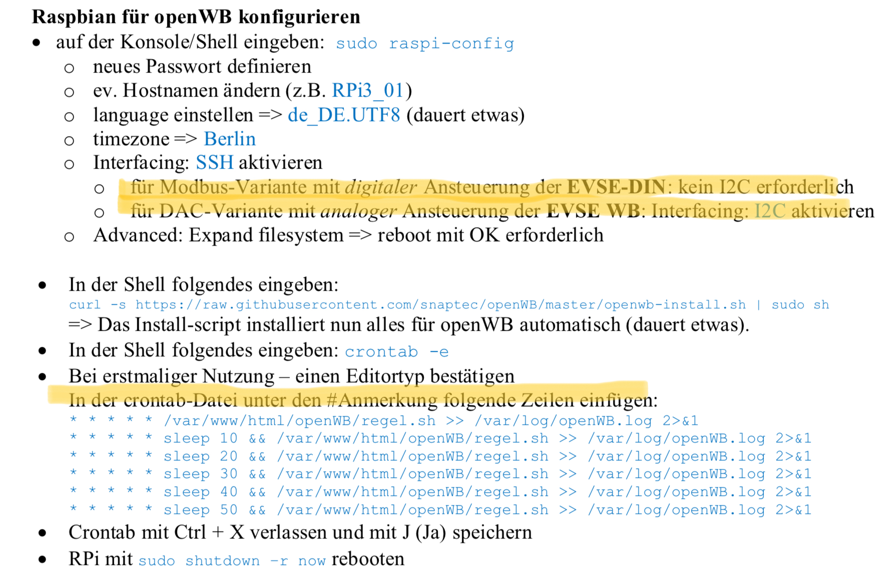

Allerdings hätte ich noch zwei Fragen zur Installation:
In der Installationsanleitung auf GitHub steht ja folgendes:
o für Modbus-Variante mit digitaler Ansteuerung der EVSE-DIN: kein I2C erforderlich
o für DAC-Variante mit analoger Ansteuerung der EVSE WB: Interfacing: I2C aktivieren
derNeueDet hat geschrieben: Fr Jul 30, 2021 7:34 am Aber für deine Komponenten benötigst Du keinen Modbus Adapter
Kennst Du Dich mit Linux aus?
Kann ich diesen Punkt dann quasi ignorieren?
Ich hab auch keinen Punkt mit I2C in der config gefunden…

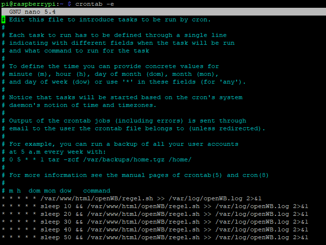

In der crontab-Datei unter den #Anmerkung folgende Zeilen einfügen:
* * * * * /var/www/html/openWB/regel.sh >> /var/log/openWB.log 2>&1
* * * * * sleep 10 && /var/www/html/openWB/regel.sh >> /var/log/openWB.log 2>&1
* * * * * sleep 20 && /var/www/html/openWB/regel.sh >> /var/log/openWB.log 2>&1
* * * * * sleep 30 && /var/www/html/openWB/regel.sh >> /var/log/openWB.log 2>&1
* * * * * sleep 40 && /var/www/html/openWB/regel.sh >> /var/log/openWB.log 2>&1
* * * * * sleep 50 && /var/www/html/openWB/regel.sh >> /var/log/openWB.log 2>&1
Ich finde kein #-Zeichen. Habe es jetzt einfach an den Schluss gesetzt und gespeichert, wie würde sich der Fehler bemerkbar machen wenn ich den Text falsch eingegeben hätte?
Danke & Gruß - Hubert
Beiträge: 4565
Has thanked: 12 times
Been thanked: 51 times
Re: Erforderliche Komponenten zur reibungslosen Installation
Wie gesagt, für deine Komponenten brauchst du kein Modbus, von daher einfach Augen zu und durch.
Wenn deine Einträge in der Crontab falsch wären, würde eigentlich nichts funktionieren ;)

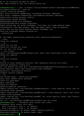

anscheinend hat meine SD den Geist aufgegeben. Ich konnte den Raspi nicht mehr bedienen...
Jetzt hab ich eine neue installiert, leider komm ich nicht auf die openWB.
Ist evtl. bei der Installation was schief gelaufen weil hier soviel Fehlermeldungen sind?
Hier noch die Crontab, die sollte aber passen:
Hat jemand eine Idee?
Vielen Dank im Voraus!
VG - Hubert
Beiträge: 4565
Verwende kein Bullseye als Betriebssystem, dann geht es wieder.

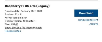

in der Anleitung steht man soll die Lite Version nehmen.
Dann wär quasi diese hier richtig?
Das ist die einzige Lite ohne Bullseye…
Vielen Dank!
Gruß - Hubert
Beiträge: 4565
Was ich daraus lese ist, dass dies ein Buster ist. Das passt.
