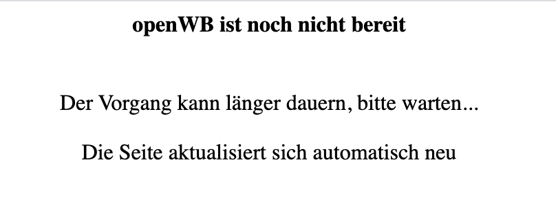

KevinW hat geschrieben: Do Jan 30, 2020 8:00 am Wie lange hast du nach dem Update gewartet?
Zwischen ein paar Minuten und einem halben Tag.
beide browser waren vorher schon in Nutzung?
Nein, vorher nur Chrome. Firefox hab ich dann dazu genommen um ein Problem mit dem Browser auszuschließen.
Debug daten gesendet gehabt?
Nein.
Gibt die Browser javascript konsole fehler aus?
Nein.

StefanSarzio hat geschrieben: Do Jan 30, 2020 1:19 pm
Wenn das verkorkste Theme da ist (ist unvollständig geladen, da fehlt mindestens die CSS-Datei) und du dann einen reload machst (oder in einem anderen Browser die openwb aufrufst), erscheint dann diese Seite...?
