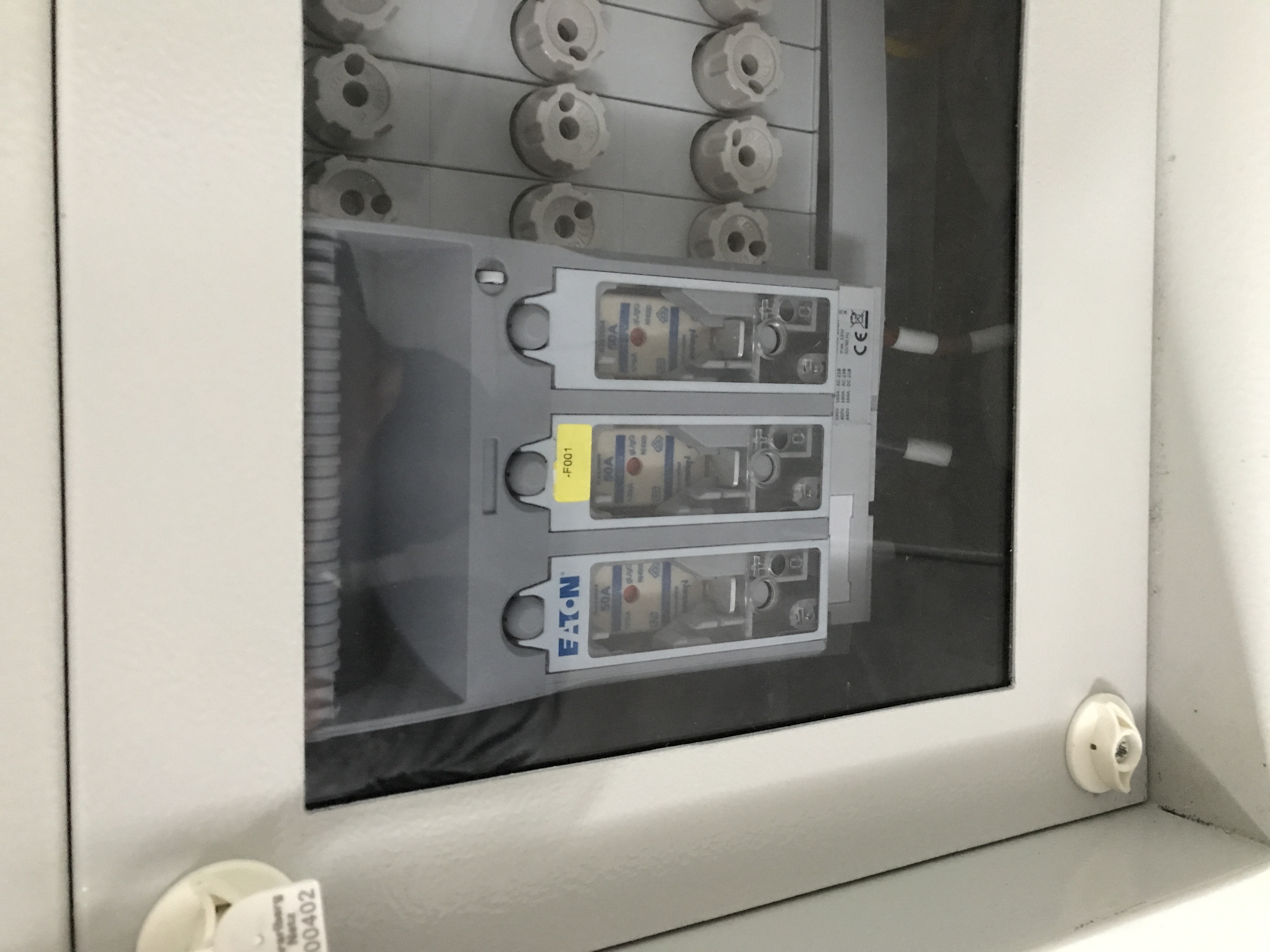

Jetzt muss ich nur mit dem Netzbetreiber reden, ob ich in dem Zweig überhaupt was passives (Stromwandler) einbauen darf. Der Bereich der VZS ist ja auch verplombt - muss mal das Abdeckblech verbiegen um hineinzuschaun... ;)

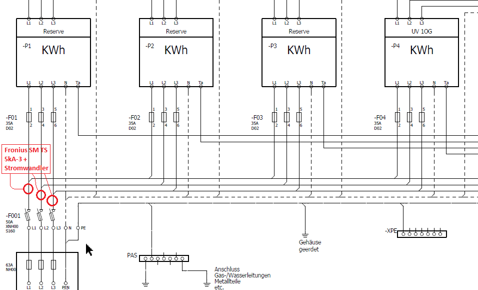

Habe es heute zum HV geschafft (steht in einem anderen Trakt). Das Sichtfenster zeigt den EVU-Punkt und die VZS ganz schön. Idealerweise werde ich versuchen nach dem Trenner (also oberhalb) per Stromwandler (Fronius SM TS k5kA-3, 100A/5 CT´s) abzugreifen. Zur Not unterhalb (ist ja mehr als genug Platz :-))
Das Schema habe ich auch noch im HV auf einem Stick gefunden, hier der Auszug:
Der Netzbetreiber meinte, ich darf da was passives installieren (hab aber noch was schriftliches verlangt). Dann brauche ich auch nur einen Fronius SM (am EVU-Punkt und auch für die Speicher-Notumschaltung :)

Wenn du da dran kommst, wäre das wohl die beste Lösung.
Bei der Wandler-Messung hast du dann aber eine reine Strommessung, oder?
Irgendwo her müssten wahrscheinlich noch Spannungen kommen, damit das System sauber regeln kann.
Hast du mit Fronius schon geklärt, ob der Wechselrichter so arbeiten kann?
Wenn du von "Notstrom" sprichst, meinst du dann Einspeisung ins Hausnetz oder nur die Notstrom-Steckdose, die der Gen24 bietet?
Wenn du richtige Notstromfunktionalität willst, müsstest du ja auch irgendwo noch Trennrelais setzen usw.

Die Messung ist eine reine Strommessung, das Smartmeter braucht klarerweise auch Spannungsversorgung.
Der Wechselrichter kann so arbeiten bzw. ist es die empfohlene Variante beim GEN24 10.0 den ich geplant habe.
Mit Notstrom meine ich 3-ph Einspeisung ins Hausnetz aus dem BYD-Speicher, nicht die PV-Point Steckdose. Wenn dann gleich ordentlich :-)
Trennschütze, etc müssen gesetzt werden, gleich nach dem Trenner... dazu muss die Plombe eh weg (jetzt wie du es sagst komm ich eh nicht drum herum...)

Das dürfte dann aber noch etwas interessanter werden.
Die Trennschütze müssten dann ja auch an die Stelle an der du die Wandlermessung eingezeichnet hast.
Sieht die der Versorger auch als "passive Elemente"?

Das lässt der Netzbetreiber zu. Den Einbau muss vorab gemeldet werden, dann darf die Verplombung geöffnet werden um die Trennschütze zu installieren. Der Netzbetreiber kommt dann nach der IBN und verplombt wieder.
Ob ich die Messung nun via Stromwandler oder unter den Umständen "hardwired" via Fronius Smart Meter TS 65A mache weiß ich aktuell noch nicht.
