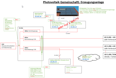

Wo bzw. in welchem Zweig (vom Bild auf Seite 2 in dem Dokument vom Link) muss der Fronius Smart Meter eingebaut werden, sodass der Hausverbrauch in der openWB dann richtig errechnet und auch dargestellt wird? Zwischen der Batterie und Zähler-Erzeugung?
Funktioniert das in dieser Konstellation überhaupt?

Beitrag von Michael_F »
Okay, dachte Du bist Insider ;-)
Bei der Wandlermessung meinte der Tech-Support von Fronius am Telefon dass das gehen müsste. Einiziger Input war, dass es schon einen Smart Meter im Netz-/EVU-Zweig braucht, zwar für die Notstromversorgung (BYD Speicher ist ja auch geplant).
Die Frage ist nun, wie ich der openWB mitteilen kann, welchen der zwei verbauten Fronius Smart Meter die openWB für welchen Zweig verwenden soll. In der 1.9.255 gibt es wohl den Punkt ´Energymeter ID´ 0 + 1, aber nicht zum IDs hinterlegen oder zwei individuell zu konfigurieren (zB ID:0 für EVU-Zweig (zur Steuerung der Notstromversorgung) und ID:0 für den Verbraucherzweig für die Hausverbrauchs- bzw. PV-Überschussregelung).

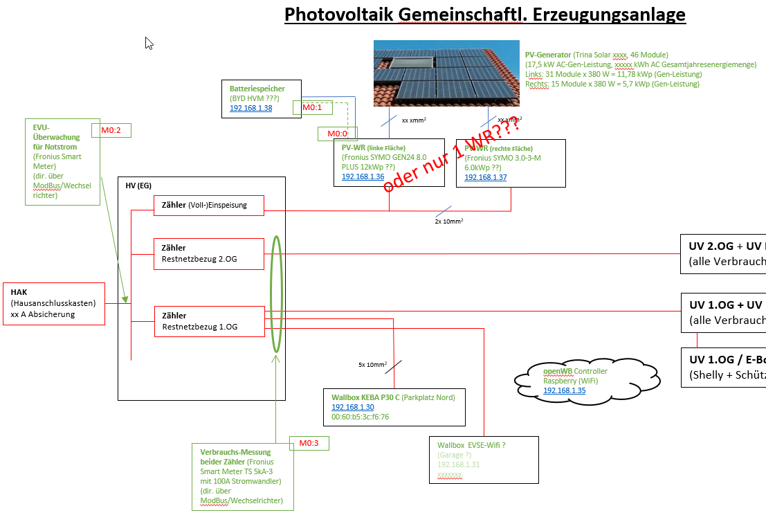

Der Herr bat mich eine Skizze zu machen und diese ihnen per email zukommen zu lassen. Habe ich gemacht, hier der Screenshot:
Amok83 hat geschrieben: Mo Feb 21, 2022 10:45 am Dafür müsstest du das Kabel abmanteln um an die einzelnen Außenleiter zu kommen.
Im HV gibts keine Mantelleitungen, mal in meinem nicht... Muss natürlich auch nicht vor die Zähler (also nichts rumpfuschen in der Netzversorgerhoheit), die 3 Messwandler können auch hinter den beiden Bezugszählern montieren werden. Wichtig dabei ist nur, dass die jeweilien Leiter jeweils die richtigen sind (jeweils L1&L1, L2&L2, L3&L3). Nicht dass es zu 0-Summenspielen kommt wg der Phasenverschiebung...
Zuletzt geändert von Michael_F am Mo Feb 21, 2022 5:57 pm, insgesamt 3-mal geändert.

Michael_F hat geschrieben: Fr Feb 18, 2022 7:34 pm Genau, die PV-Anlage ist in diesem Modell zwangsweise als Volleinspeisung ausgeführt (habe ich vergessen im ersten Post zu erwähnen, geht aber aus dem PDF hervor).
Dann macht eine Überschussregelung bei Dir aber mal so gar keinen Sinn, da es keinen Überschuss gibt. :cry:
Du kannst nur den Strom, den Du vorher eingespeist hast, wieder beziehen. Oder an welchem Zähler erfolgt die Abrechnung?
Nach der Skizze wird am PV-Zähler die Einspeisung vergütet und die anderen Zähler werden separat abgerechnet.
