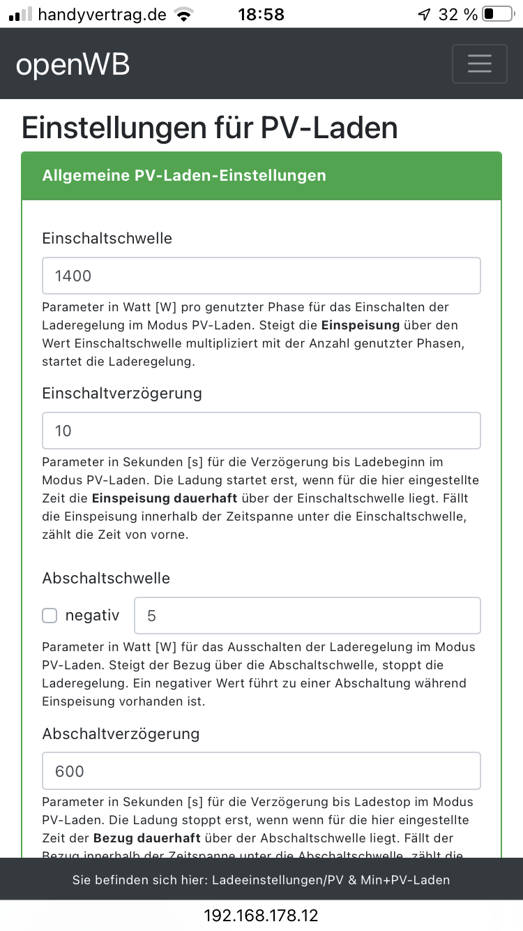

Ja, automatische Umschaltung verbaut und auf ‚automatisch‘ geschaltet.
Folgendes ist eingestellt:

Re: Ladung erst 3phasig, dann Stop, obwohl Sonne da
Ich würde jetzt spontan sagen schalt mal die 70% Regelung ab.
Die bedeutet (nach meinem Verständnis), dass nur geladen wird, wenn sonst mehr als 70% der Anlagenleistung eingespeist würden. Das würde bei deiner Anlage ja quasi nie sein...
Mmh, ok. Das werde ich mal ausprobieren. Komisch ist aber doch, dass das Laden zuerst angefangen hat, und dann sogar direkt 3phasig?
