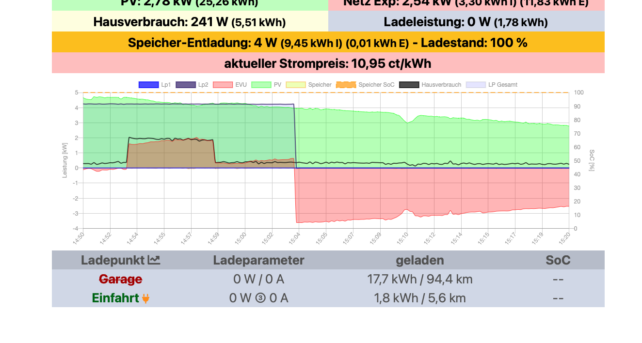

ich habe gerade bei dem schönen meine openWB genutzt. Ich habe per RFID den Ladepunkt freigeschaltet, das Auto angestöpselt und alles hat geklappt. Das Laden hat direkt 3phasig begonnen (warum?). Als ich die Kaffeemaschine anmachte, wurde das Laden nicht unterbrochen, da ja erst eine gewisse Zeit vergangen sein muss. Allerdings hat dann das Laden einfach so gestoppt. Auf einphasig wird nicht gewechselt, obwohl noch genug Strom erzeugt wird. Ich habe auch den Ladevorgang erneut gestartet, habe zwischen Stop und PV hin- und heugewechselt, habe den Ladestecker ab- und wieder angesteckt und erneut per RFID die Buchse freigegeben. Es tut sich nichts. Was ist zu tun?

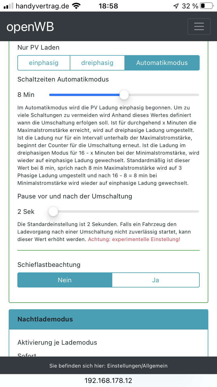

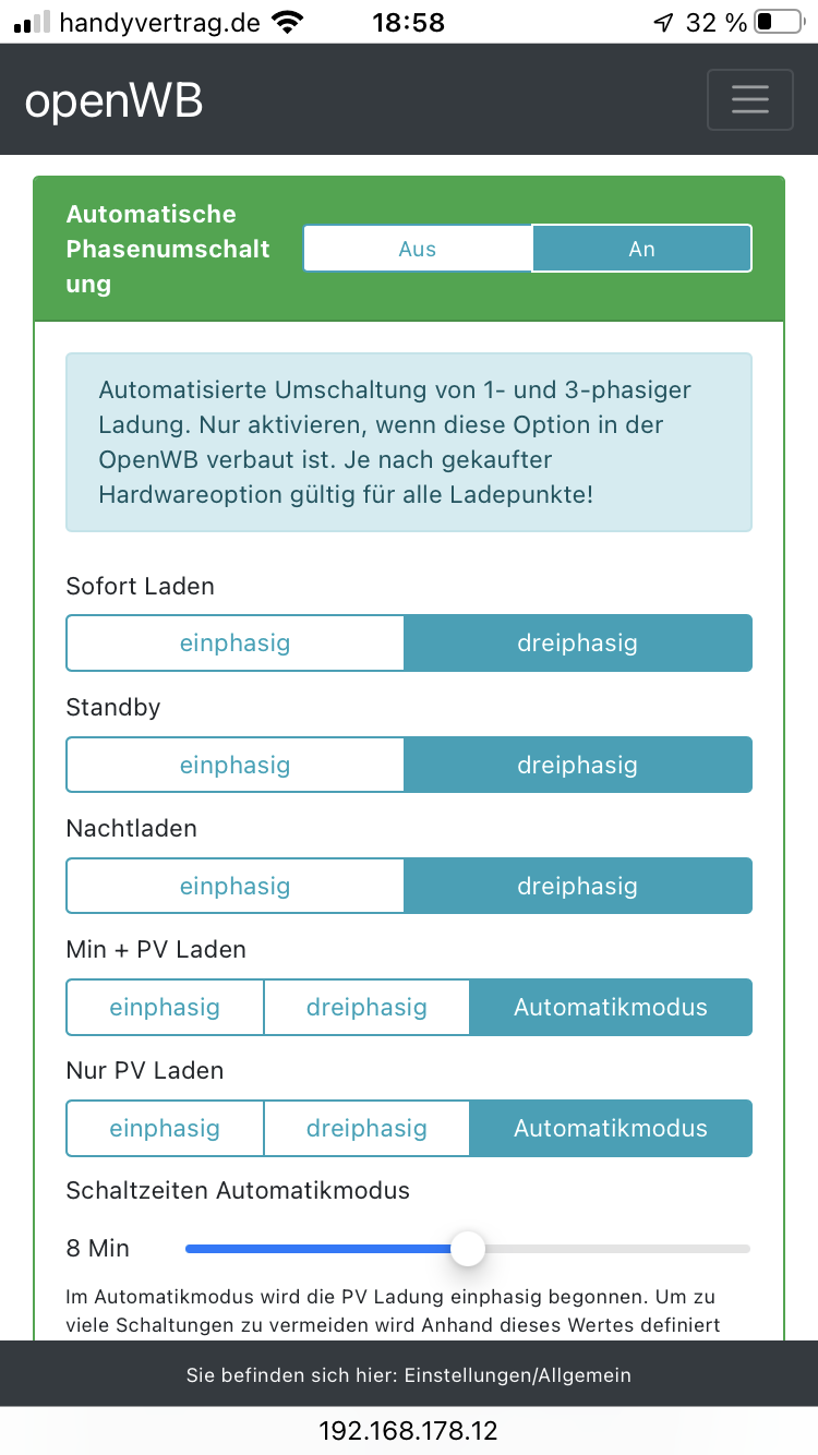

Ja, automatische Umschaltung verbaut und auf ‚automatisch‘ geschaltet.

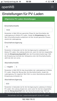

Folgendes ist eingestellt:

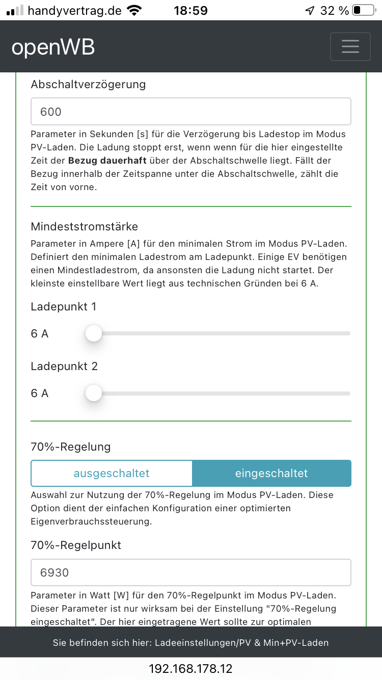

Ich würde jetzt spontan sagen schalt mal die 70% Regelung ab.
Die bedeutet (nach meinem Verständnis), dass nur geladen wird, wenn sonst mehr als 70% der Anlagenleistung eingespeist würden. Das würde bei deiner Anlage ja quasi nie sein...

Mmh, ok. Das werde ich mal ausprobieren. Komisch ist aber doch, dass das Laden zuerst angefangen hat, und dann sogar direkt 3phasig?
