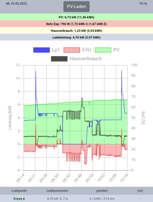

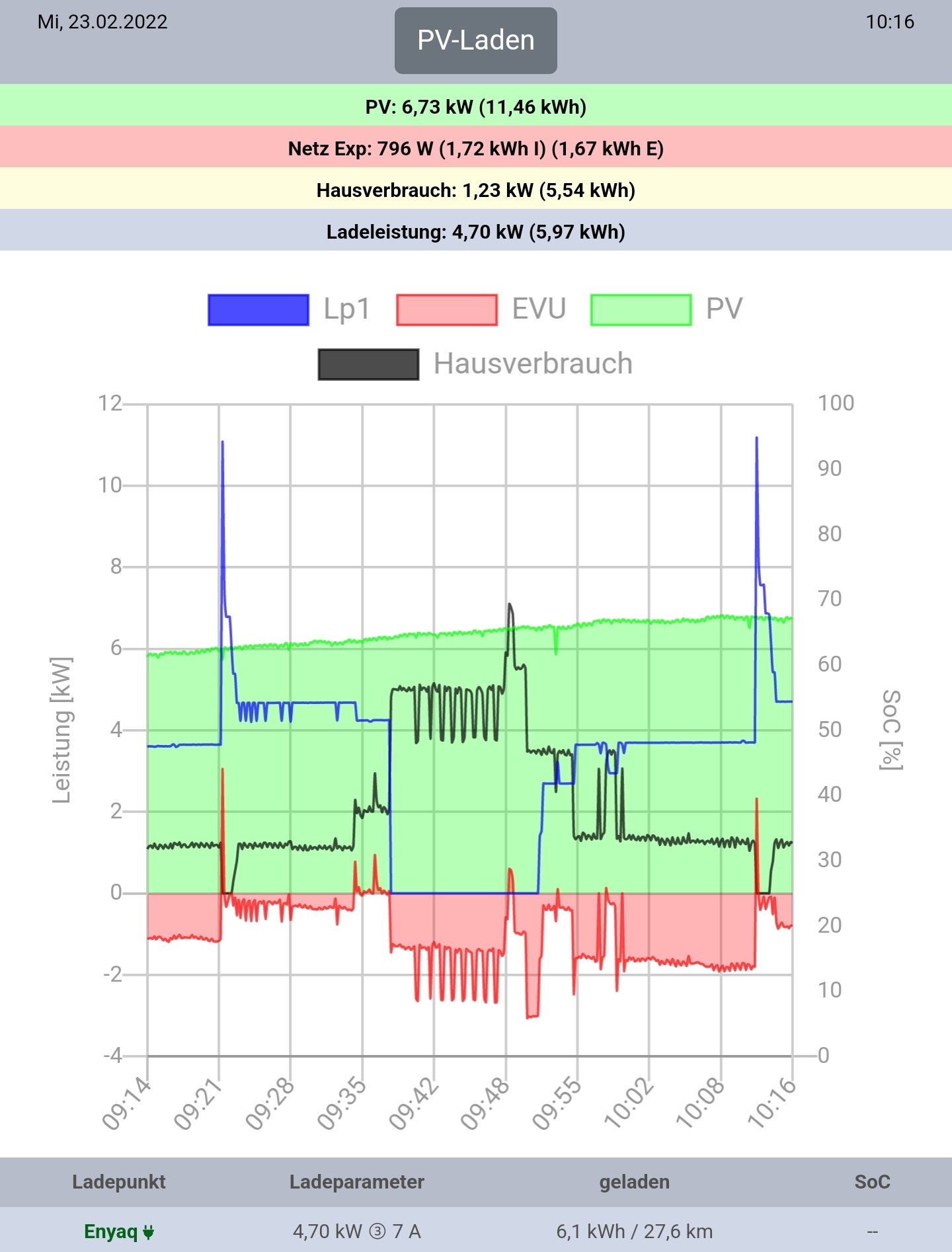

Habe heute festgestellt, das die WB nach dem Umschalten für einen kurzen Augenblick auf volle 11kw schaltet, obwohl nur z.b. 5kw Überschuss da sind. Somit braucht es wieder ein paar Momente bis alle Verbraucher im Haus, vorallem aber mein Senec Speicher sich eingependelt haben. (Der Speicher ist leider nicht OpenWb kompatibel und daher nicht direkt im System verknüpft),
Ist das ein bekanntes Verhalten?
Kann man das "verbessern"?
Ich hänge ein Bild an.

Ist ein bekannter Fehler, wurde auch schon von einem Nutzer, wenn ich mich recht erinnere gelöst, aber nicht vom openWB Team übernommen.
Warum k.A. vielleicht fehlerbehaftet, so wie die Lösung mit der 1p3p 3,6 <-> 4,1 kW Schwellenproblematik - die auch nicht übernommen wurde, da laut Admin die Lösung fehlerbehaftet war vom Nutzer.

Ja, ist so, finde ich auch ärgerlich. Gerade im Grenzbereich zur jetzigen Jahreszeit mit unserer 28kWp PV auch wieder in Beobachtung.

Ich hoffe, dass die verbugte Regelungslogik 1p3p wenigstens spätestens mit der 2er Software endlich angegangen wird. Derzeit hindere ich ihn durch die Einstellungen am umschalten. Ist natürlich nicht im Sinne des Erfinders denke ich.

Danke eurer Antworten, dann ist das wohl leider aktuell so.

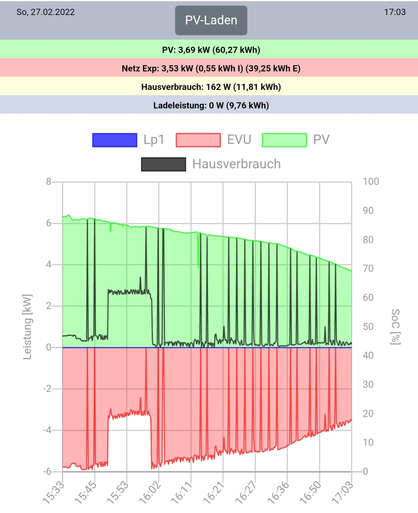

Ich weiß nicht ob ich das Thema hier leicht missbrauche, aber aufgefallen ist mir heute noch ein weiteres Software Problem. Kennt jemand diese kurzen Spitzen, wie im Bild zu sehen?
Verbraucher sind es jedenfalls nicht. Was kann man dagegen wohl tun?

Moritz123 hat geschrieben: So Feb 27, 2022 4:07 pm Ich weiß nicht ob ich das Thema hier leicht missbrauche, aber aufgefallen ist mir heute noch ein weiteres Software Problem. Kennt jemand diese kurzen Spitzen, wie im Bild zu sehen?
Ja, du missbrauchst das Thema. Sieht so aus als würde dein EVU-Modul ab und zu mal 0 W melden. Starte dazu einen neuen Thread unter Angabe des von dir verwendeten EVU-Moduls und falls greifbar ein Logauszug zu einem Zeitpunkt an dem gerade eine falsche Meldung auftritt.
