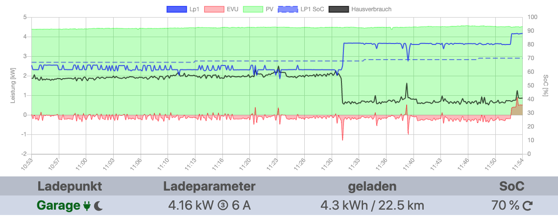

Aktuell bei mir v1.9.244, openWB series2 standard+, 11kW-(KfW)-Version.
Heute war zum ersten Mal der Fall, dass die Box von 1- auf 3-phasig umgeschalten hat, siehe die letzten paar Minuten um angehängten Verlauf.
Nur dass der Überschuss bei weitem nicht für minimales 3-phasiges Laden gereicht hat, eben nur um die 1 Phase bei 16A maximal auszunutzen. Daher ist natürlich nach dem Umschalten direkt Strom-Bezug vorhanden, was ja keiner will.
*Frage*: Ist das genau das Problem vom ersten Post in diesem Thread? Und wenn ja, wie ist die Timeline für eine Anpassung noch in der 1.9-Version?
Beiträge: 8831
Has thanked: 193 times
Been thanked: 229 times
Re: Nicht-Optimales Verhalten 1/3-Umschaltung bei 16A max?
In v2.0 kommt auf jeden Fall das OLC-feature (optimized linear charging), was die feine Abstufung mit 0,01A-Schritten hat. Dort sollten auch weitere Optimierungen für die 1p3p-Umschaltung kommen.
Zu v1.9 kann ich nichts sagen.
