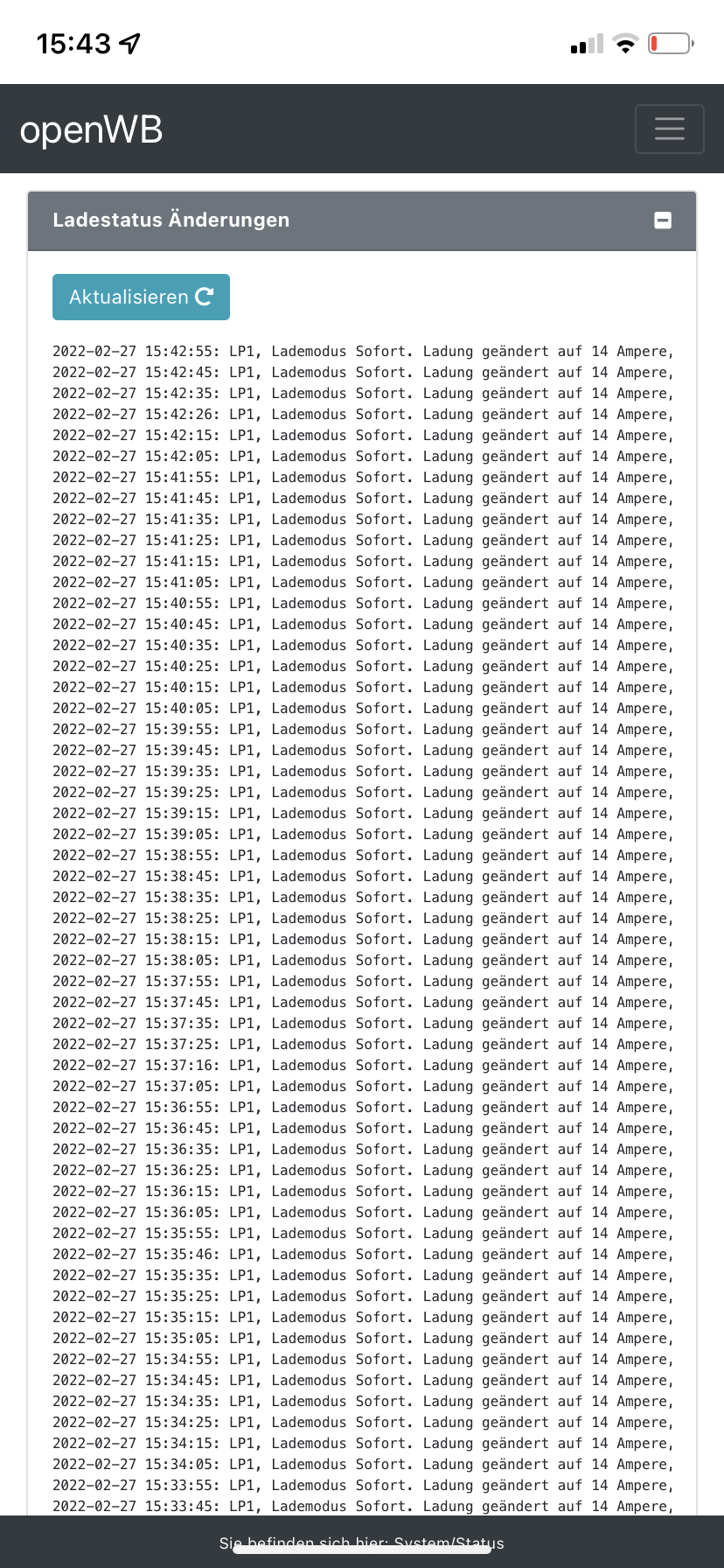

ich bin seit Kurzem auch Besitzer einer OpenWB Wallbox. Wir haben bei uns zwei Elektroautos die geladen werden müssen. Ein Mazda MX-30 sowie ein Tesla Model 3. der MX-30 lädt nur mit 3,5kw, der Tesla allerdings dreiphasig aktuell mit 10,75kW. Die Stromstärke bei uns im Haus beträgt 16A. Bei der Box selber ist sie vom Elektrikers extra auf 15A eingestellt, um nicht ganz ans Limit zu gehen. Trotzdem kommt bei der Box dauerhaft die Meldung „Lastmanagement aktiv, Ladeleistung reduziert“. Ist das schlimm und muss ich etwas umstellen oder kann ich das einfach ignorieren?
*EDIT: hab die Ladeleistung gerade auf 14A überall runtergeschraubt. Der Wagen lädt jetzt auch „nur noch“ mit 10,02kW, aber die Meldung Lastmanagement aktiv wird weiterhin dauerhaft angezeigt. Anbei auch das LogFile
Danke vorab für Eure Hilfe!
