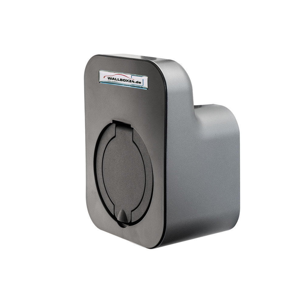

Ohne Verriegelung? Die würde ich im Außenbereich nicht einsetzen.Speedlimit hat geschrieben: Di Jun 23, 2020 8:33 am Gibts doch schon.
Einfach deine Open WB bestellen. Ohne Kabel und die Buchse drannschrauben.

Re: Grundsätzliches zum Laden eines Teslas mit der open wb
Eine Box mehr finde ich auch nicht so schön. Es kommt ja was eine integrierte Typ2-Dose, das warte ich dann lieber noch ab. Wann ist diese denn verfügbar?
Nochmal zum Festhalten für meinen Solarteur: Für die Wallbox in der Garage und unser jetziges PV-Akku-System reicht einfach ein LAN-Kabel, um alle Werte (Hausverbrauch, Akku, Smart Meter...) abgreifen zu können? Kein Modbus o.ä.?

Vermutlich September, Ankündigung folgt noch.Eine Box mehr finde ich auch nicht so schön. Es kommt ja was eine integrierte Typ2-Dose, das warte ich dann lieber noch ab. Wann ist diese denn verfügbar?
Richtig.Nochmal zum Festhalten für meinen Solarteur: Für die Wallbox in der Garage und unser jetziges PV-Akku-System reicht einfach ein LAN-Kabel, um alle Werte (Hausverbrauch, Akku, Smart Meter...) abgreifen zu können? Kein Modbus o.ä.?
