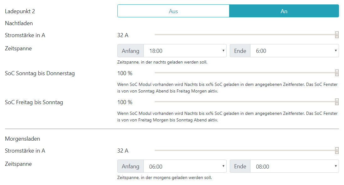

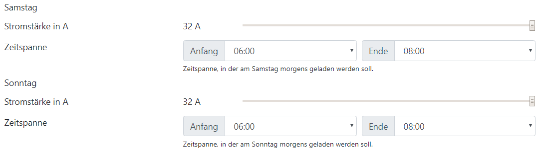

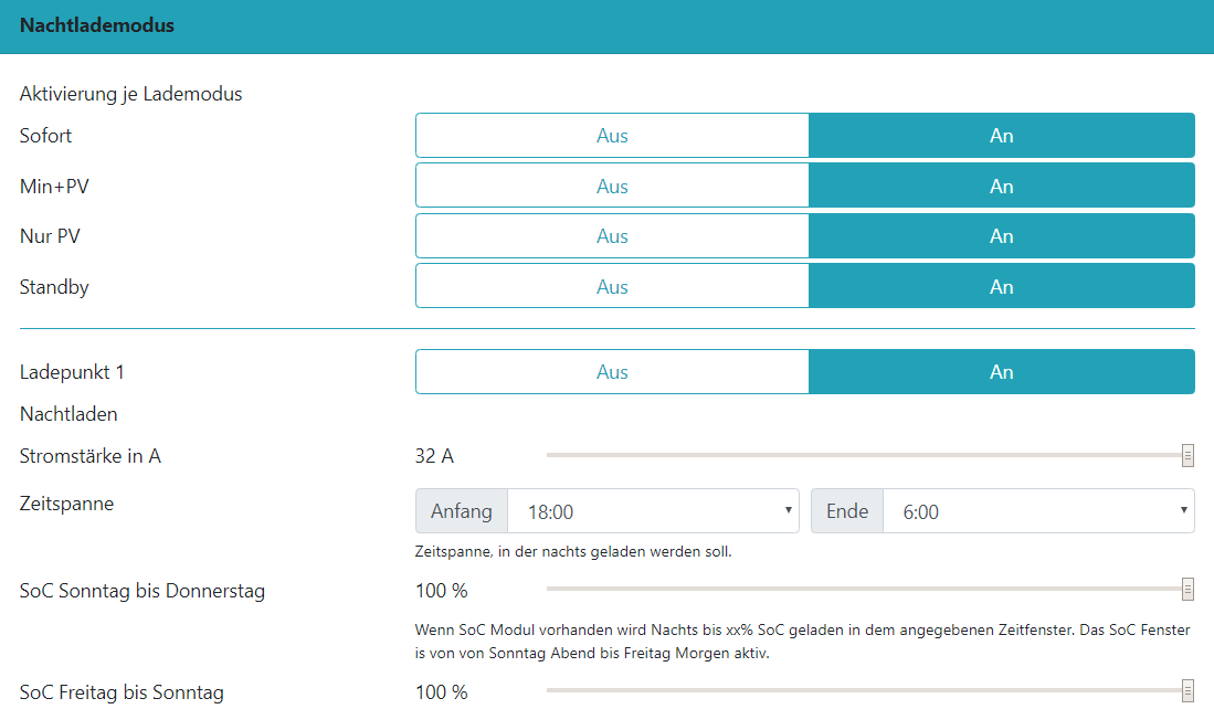

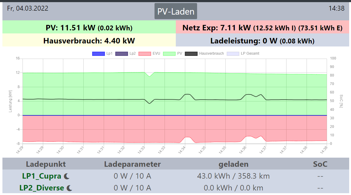

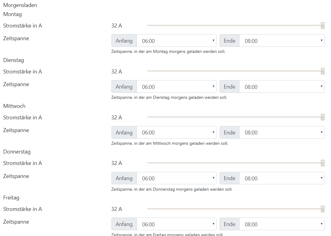

Jarry hat geschrieben: Do Mär 03, 2022 6:20 pm 2: in 1.9 sind die lademodi global. In 2.0 wird das anders. Mit Nachtladen kriegt man das jetzt schon hin was du vor hast
ok, Frage, passt das so wie eingestellt (PV Laden)?
Global
Global
--> Warum kann man an LP1 den viel mehr einstellen als an LP2? Die sind doch gleichwertig, oder?
LP1_1
LP1_1
LP1_2
LP1_2
LP1_3
LP1_3
LP2
LP2
Jetzt müsste ja wenn möglich PV laden stattfinden, wenn das Auto dann um 18:00 noch nicht voll ist, greift Nachtladen & Morgenladen bis 8:00 uhr am Morgen (dann sollte längst voll sein...., außer man ist Abends unterwegs und kommt um 24h heim, dann findet ja gleich Nacht - & Morgenladen statt, richtig?)
