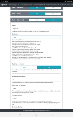

Die aktuelle Leistungsaufnahme vom jedem Smarthomedevice wird bei Änderung unter Watt gepublished. (von openwb geschrieben)
Und in aktpower wird die Leistungsaufnahme vom jeweiligen Smarthome device von openWb ausgelesen (von openwb gelesen).
Die Funktion ist schon länger in der nightly vorhanden.
Anbei die aktuelle Beschreibung der Smarthomedefinition aus dem Gui.
Wenn du nur einen Verbraucher loggen willst, must du unter Gerät kein und unter Separate Leistungsmessung mqtt erfassen.
Wie hast du dein Gerät parametrisiert ?
