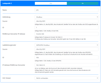

Re: DUO 2. LP einrichten Version: 1.9.258
Beitrag von humschti »
et voila:

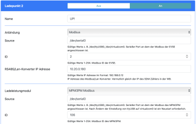

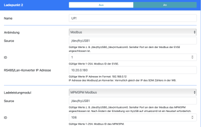

Beitrag von Isi »
...das funktioniert leider auch nicht.
Auch nicht nach Reboot

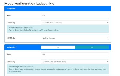

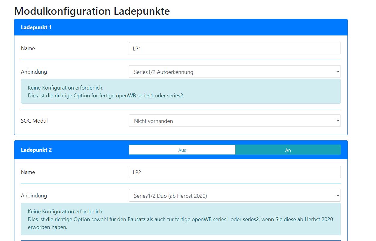

Isi
Beiträge: 58
Registriert: Mi Jan 08, 2020 3:50 pm
Beitrag von Isi »
habe es zum Laufen bekommen.
Falls jemand das gleiche Problem hat, hier die Lösung die bei mir funktioniert:
