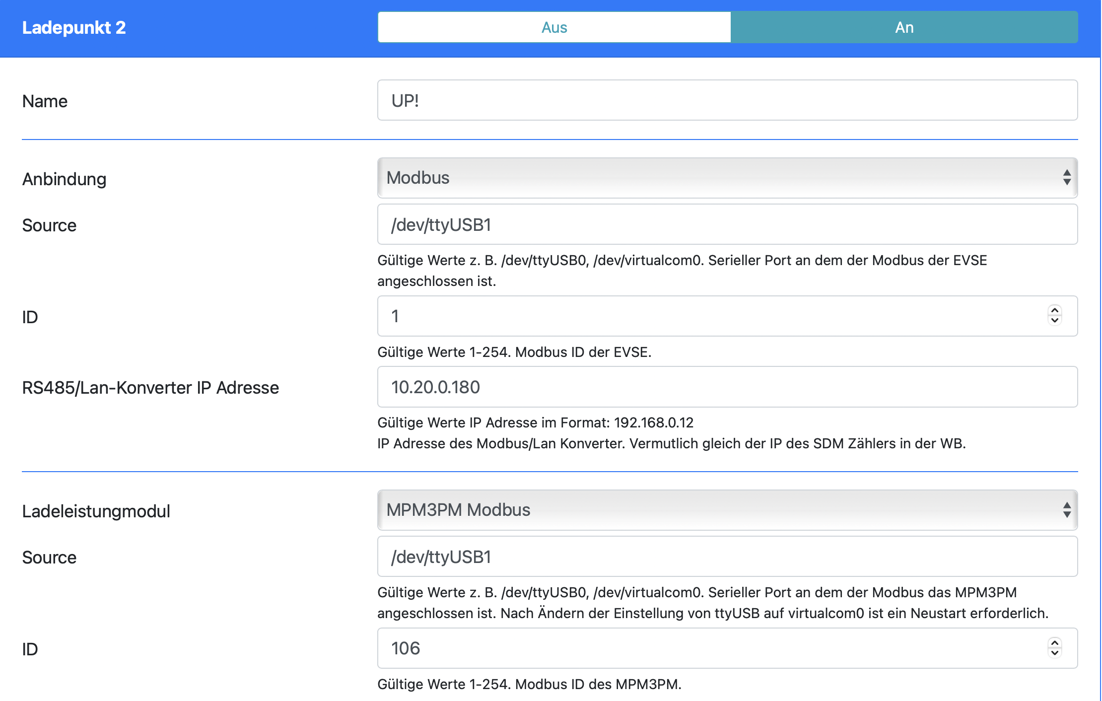

...das funktioniert leider auch nicht.
Auch nicht nach Reboot

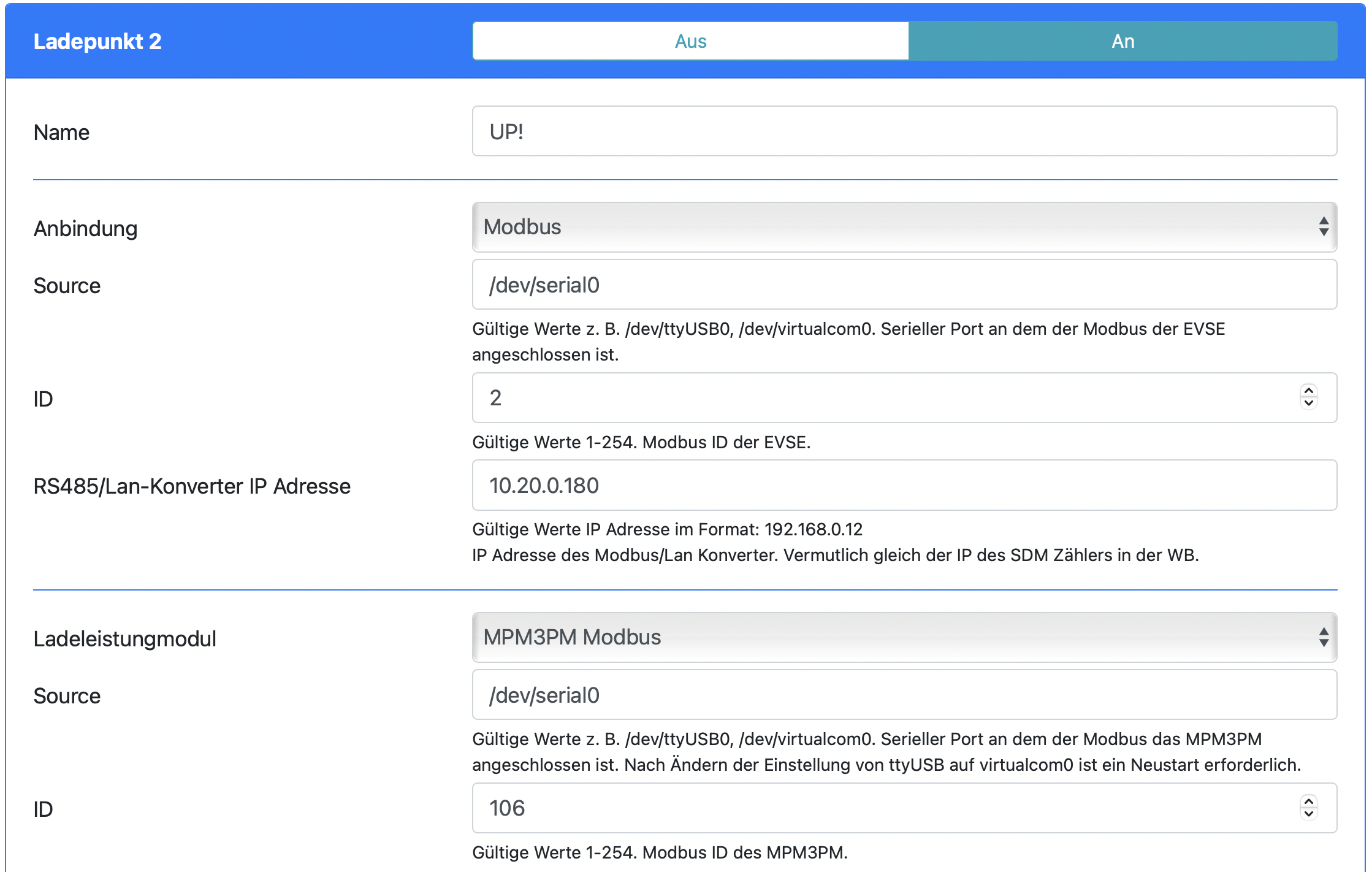

Ich habe noch ein altes Backup von 4.6.21 gefunden und da in der openwb.config folgendes gefunden:
debug=0
minimalstromstaerke=6
maximalstromstaerke=32
evsecon=modbusevse
dacregister=62
modbusevsesource=/dev/serial0
modbusevseid=1
modbusevselanip=10.20.0.180
evsecons1=modbusevse
evsesources1=/dev/serial0
evseids1=2
evselanips1=10.20.0.180
sdmids1=106
ladeleistungmodul=mpm3pmll
ladeleistungs1modul=mpm3pmlls1
evsecons2=goe
evsesources2=/dev/virtualcom2
evseids2=1
evselanips2=10.20.0.181
sdmids2=3
ladeleistungs2modul=goelp3
lastmanagement=1
lastmmaxw=22000
lastmaxap1=32
lastmaxap2=32
lastmaxap3=32
wattbezugmodul=bezug_smashm
vzloggerip=10.20.0.51:8080
vzloggerline=13
vzloggerkwhline=25
vzloggerekwhline=37
sdm630modbusbezugid=1
Hilft das weiter?

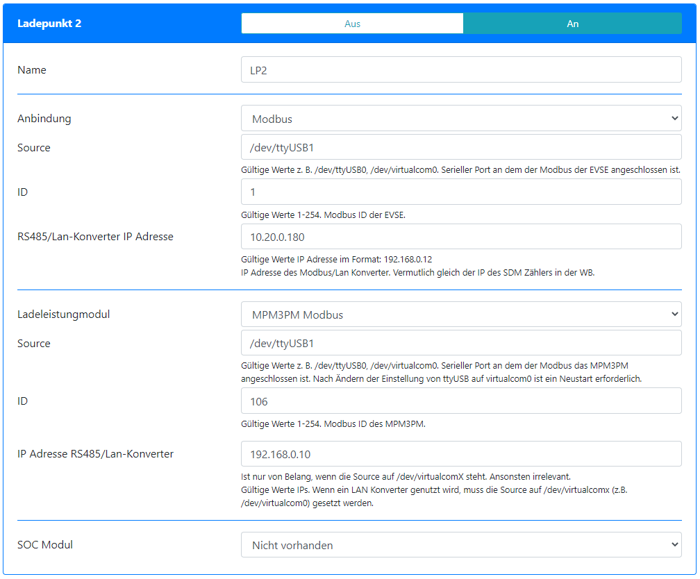

habe es zum Laufen bekommen.
Falls jemand das gleiche Problem hat, hier die Lösung die bei mir funktioniert:
