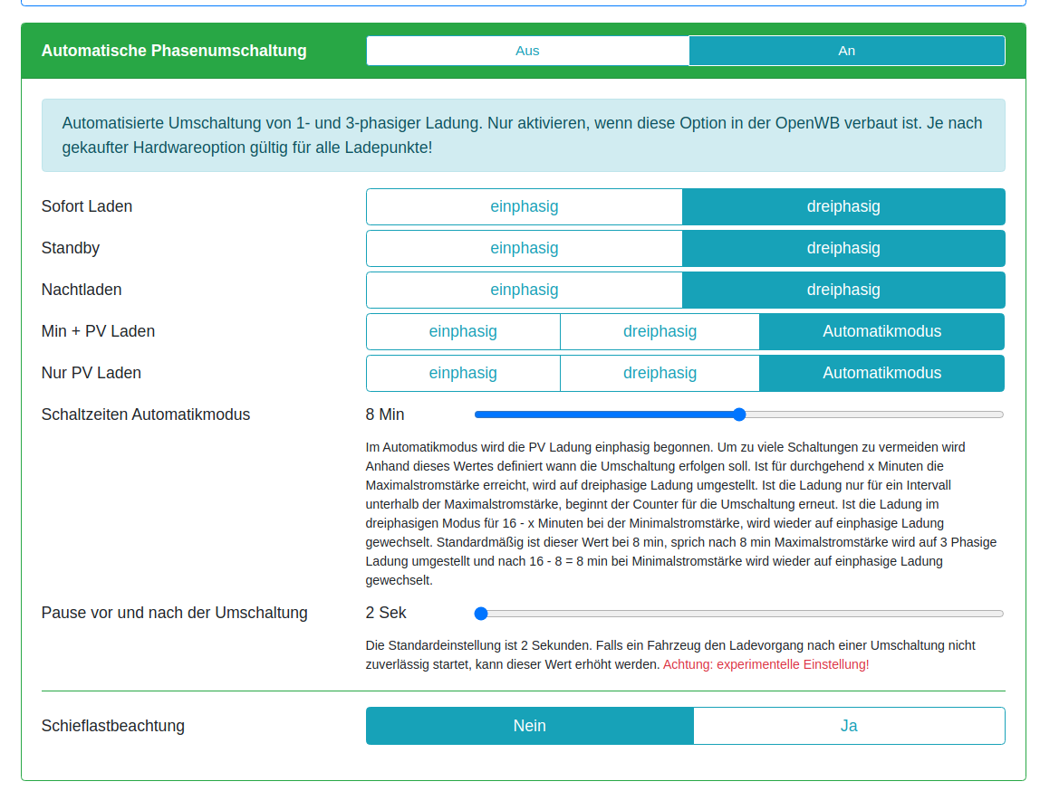

ich würde mich mal über etwas Schwarmwissen freuen. Folgendes ist gegeben: 2 openWB custom serie 2. Eine davon ist aus 2020 in der 22kW Variante mit der Zusatzplatine und bestellter 1p/3p Umschaltung. Ich lade mit der seit über einen Jahr hauptsächlich im PV Modus und es funktioniert wirklich alles hervorragend. Saubere Regelung inkl. funktionierender Phasenumschaltung. Jetzt ist eine 2. openWb ebenfalls custom serie 2 dazu gekommen aus 12/21 und diese ist als externer LP eingebunden. Die 1. openWB fungiert sozusagen als Master. Auch die 2. wurde mit 1p/3p Umschaltung bestellt.
Nun habe ich das erste mal daran geladen und die Umschaltung funktioniert überhaupt nicht. PV Laden steht im Automatikmodus, wie gesagt lade ich an der 1. WB funktioniert auch die Umschaltung sauber. Nehme ich die 2. neue WB dann funktioniert es nicht. Stelle ich auf "einphasig" dann wird Einphasig geladen im PV Modus, stelle ich auf dreiphasig dann wird dreiphasig geladen, im Automatikmodus bleibt die 2. WB permanent Einphasig.
Mindeststromstärke bei beiden LP steht auf 6A, er lädt wie gesagt auch aber der 2. LP nur mit max 16A einphasig.

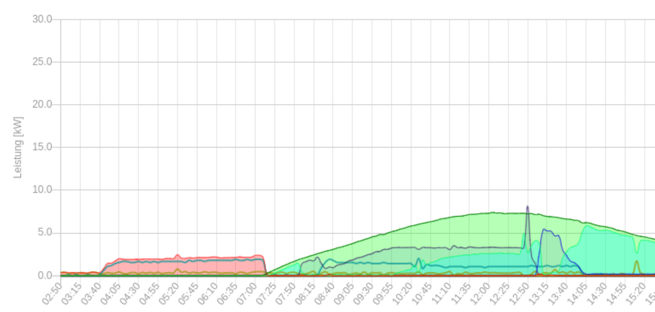

Unten kann man sehen das mehr als genug PV Überschuss vorhanden war um auch 3phasig zu laden, die Ladeleistung war aber permanent bei 3,6kW, Um 13 Uhr habe ich dann mal auf 3phasig umgschaltet und anschließend den 2. LP verwendet, dort hat die Umschaltung sofort geklappt, gegen 14 Uhr war das Auto voll.
Hat jemand eine Idee woran das noch liegen kann? Mir kommt nur in den Sinn das irgendwas mit der Umschaltung/Hardware nicht stimmt? Addon Platine auf dem Pi ist vorhanden und beide Schütze sind auch da und angeschlossen.
