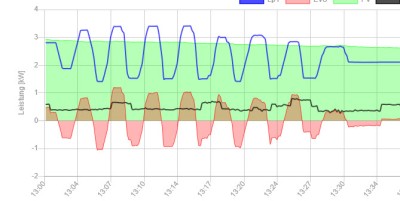

Könnt ihr mir vielleicht doch auch noch weiterhelfen? Wenn ich mir den Graphen anschaue erhalte ich so ein Bild, wie hier zu sehen ist.
Ich bin mir nicht sicher, ob ich die Einstellungen korrekt sind und nicht das Fahrzeug schädigen, oder ob ich den (vermutlich PI-) Regler selber optimieren kann in dem ich den I-Anteil etwas reduzieren kann.
Aktuelle Parameter:
Abschaltschwelle 300W
Abschaltverzögerung 300s
Regelung steht auf "Bezug"
Grüße
Tino

TinoR hat geschrieben: Fr Mär 04, 2022 1:29 pm Aktuelle Parameter:
Welche Einschaltschwelle, Einschaltverzögerung und welcher Mindeststrom?

Amok83 hat geschrieben: Fr Mär 04, 2022 1:37 pm
Einschatschwelle 600W
Einschaltverzögerung 30s

Würde zunächst versuchen, die "Geschwindigkeit des Regelintervalls" auf "Langsam" zu setzen.
