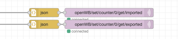

Ich habe bei mir vor jede MQTT-Publikation noch einen "json"-node geschaltet (siehe Bild), und bekomme keine Fehlermeldungen. Evtl. hilt das bei Dir auch.
Ich kann nicht sehen, was Dein "simplejs"-Node macht, aber evtl liefert der kein JSON, sondern die blanken Zahlen. Der json-node wandelt das dann in das Format um, dass die openwb2 erwartet.

Re: Wechselrichter Daten über Solarview und Node Red
[quote=electron post_id=60290 time=1646656242 user_id=1352]
[/quote]
Könntest du bitte mal ein Debug Node ans Ende hängen und schauen was da genau rauskommt bei Dir ?
Evtl. bringt das ja was....
[/quote]

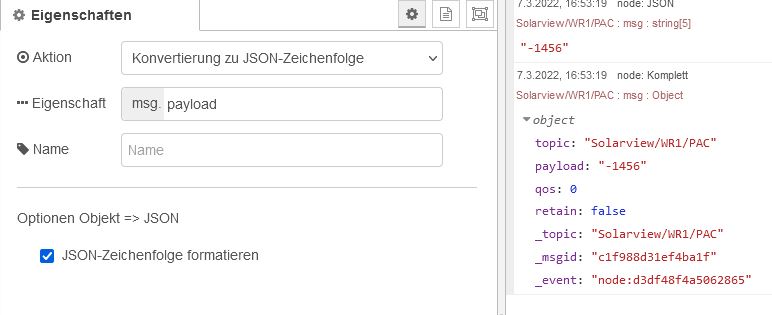

Als String ?
Ok, bei mir ist es eine Number die da ankommt.
Die eine ist vom Debug Node kpl. Objekt, der andere vom Debug nur JSON.
Jetzt steh ich gerade aufm Schlauch.....
- Unbenannt.JPG (22.53 KiB) 4366 mal betrachtet
Jonny
Jonny
Jetzt habe ich wohl einen String als Ergebnis, aber der Fehler besteht noch immer.
