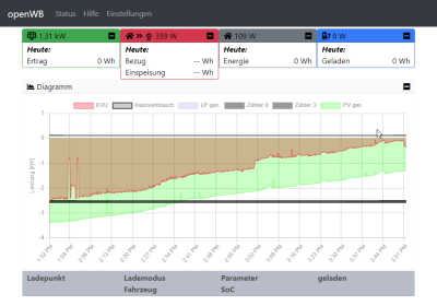

auch in einer neuen privaten session ist der Hausverbrauch fix bei 109 Watt während die aktive WB (v1.9) einen Verbrauch von 1.2kw anzeigt
Wie gesagt die Netzeinspeisung passt auch, nur wird der Hausverbrauch nicht angepasst.
6.76kWp PV mit SMA Tripower 6000TL-20. 2x OpenWB custom 1p3p. EVU/PV über SDM630 via PE11-H. Victron MP2 48/5000 als ESS mit 16s EVE 280Ah Zellen. PHEV Landrover Defender P400e. EV vW eUp
