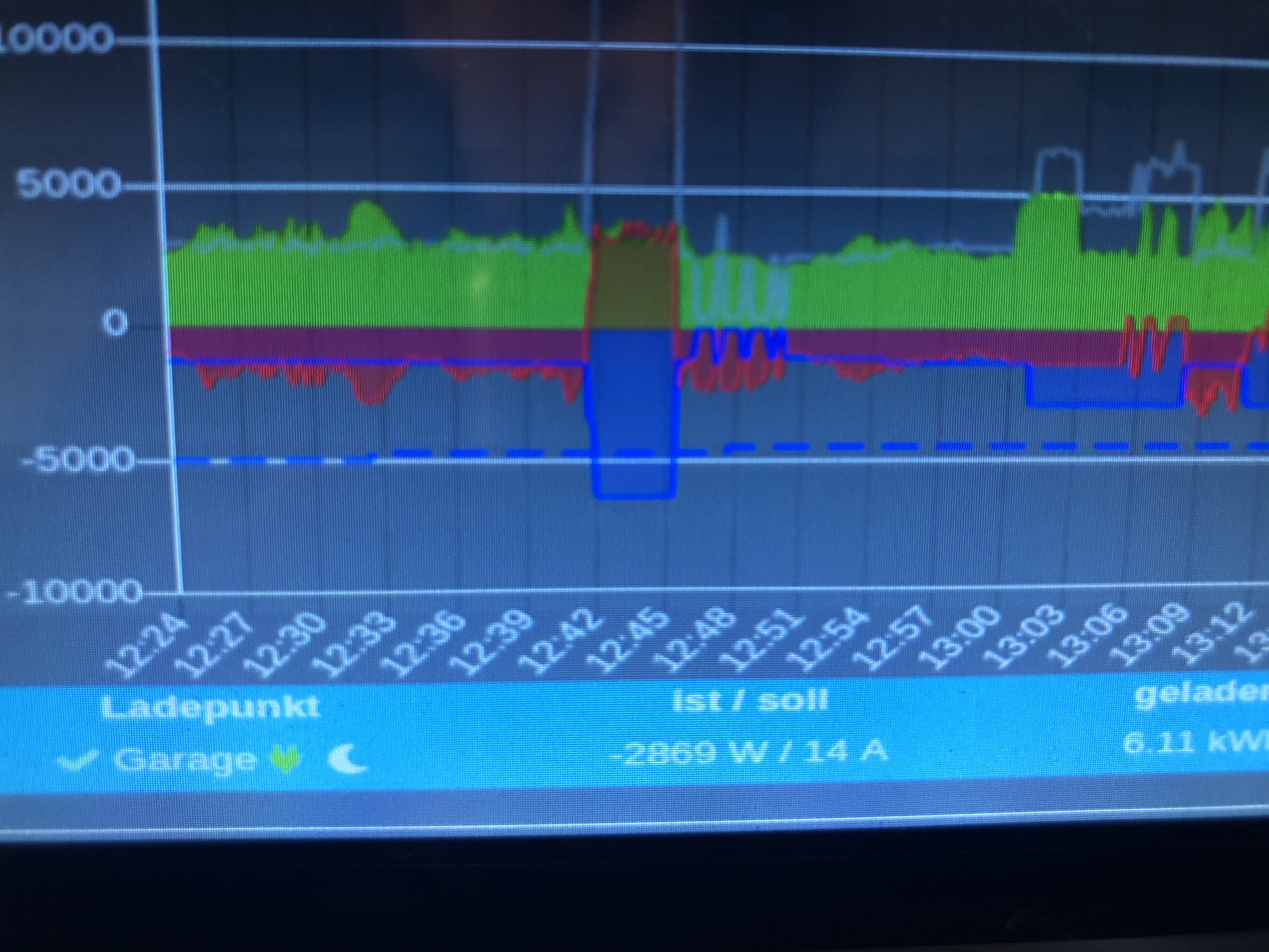

irgend wie funktioniert die Ladung "NUR PV" nicht. Ständig stoppt die Ladung wenn ich den "Nur PV" Button betätige. Das Laden wird nach wenigen Sekunden gestartet und gleich wieder gestoppt. Es ist im System ein PV-Überschuss von mind. 1200 eingestellt, mind. 6A Leistung. Die PV Anlage liefert ordentlich Leistung > 4KW, trotzdem klappt's nicht.
Es ist ein SMA Homemanager und ein SMA WR per Modbus integriert. Die PV Leistungen sowie Überschuss werden korrekt angezeigt.
Wenn ich Min+PV Betätige, wird nur der von mir eingestellte mindest. Wert von 7 A geladen, der Überschuss wird in das Netz eingespeist.
Was mir aufgefallen ist, das der IST Wer negativ ist, d.h. -2869 W / 14 A , anbei ein Bild. Der Status auf dem Bild ist der "Sofort-Laden" Button aktiviert, mit. mind. 14A Ladestrom-
Jemand einen Tip für mich?

Welcher Ladeleistungszähler?
Vermutlich "Falschrum" angeschlossen.

Den Ladeleistungszähler habe ich aus deinem Shop erworben. Kann der Flasche Anschluss die Ursache für das nicht funktionieren der "NUR PV" heran gezogen werden?

Ja

Servus,
habe den SDM630 in der Stromrichtung falsch angeschlossen, quasi von hinten statt von vorne
Habe heute morgen auf nur PV geschaltet und er Regelt so wie es sein sollte.
Dank für den Hinweis Kevin.
Sers der Maxi
