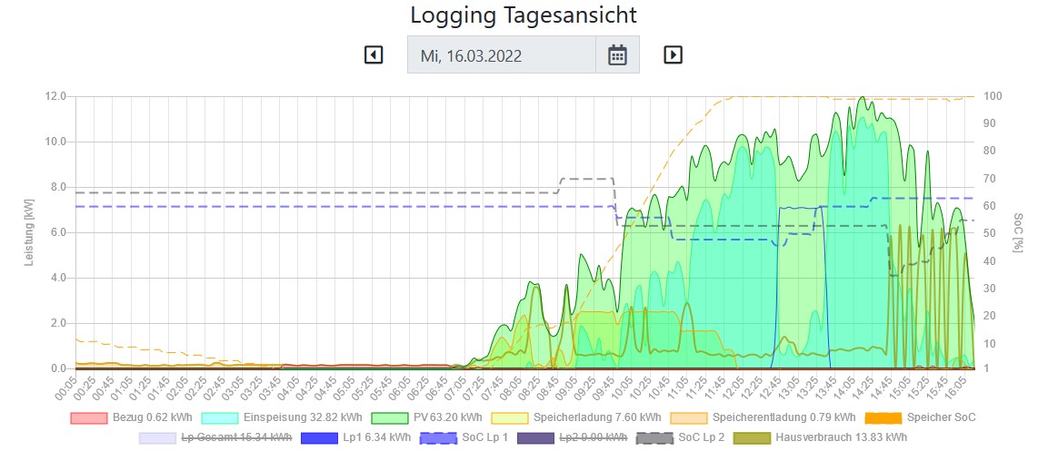

im Tageschart meiner OpenWB tauchen immer wieder Peaks von 12KW auf (Max PV Leistung 2,5KW)
Ich konnte in der Log keinerlei fehlerhafte Werte finden...es scheint ein Fehler in der Berechnung zu sein.
Kann jemand helfen wie ich diese Peaks weg bekomme?

Dachte schon das wäre nur bei mir so.
Sieht bei mir ähnlich aus. WR Leistung maximal 7,5

Siehst Du die Peaks auch in der Live-Ansicht auf der Startseite oder nur im Tageslogging? Tages- und Monatslogging nutzt die übermittelten Zählerstände, die Live-Ansicht hingegen die Werte zur aktuellen Leistung.Larsii hat geschrieben: Mi Mär 16, 2022 8:33 am Hallo zusammen,
Kann jemand helfen wie ich diese Peaks weg bekomme?Screenshot 2022-03-16 093245.jpg
Falls das Problem nur bei einer der beiden Ansichten auftaucht wissen wir schon mal in welcher Richtung wir weiter suchen können.

Kannst Du mal einen Auszug aus dem MQTT Log von einem Zeitpunkt mit dem Peak posten? ggf. auch einen Screenshot vom Graph um die beiden übereinander legen zu können.FaKaBeFr hat geschrieben: Mi Mär 16, 2022 8:42 am Dachte schon das wäre nur bei mir so.

Das Problem taucht nur im Tageslog auf.mrinas hat geschrieben: Do Mär 17, 2022 11:21 amSiehst Du die Peaks auch in der Live-Ansicht auf der Startseite oder nur im Tageslogging? Tages- und Monatslogging nutzt die übermittelten Zählerstände, die Live-Ansicht hingegen die Werte zur aktuellen Leistung.Larsii hat geschrieben: Mi Mär 16, 2022 8:33 am Hallo zusammen,
