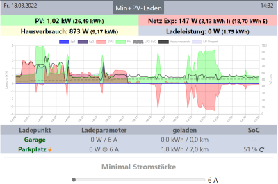

Meine Box hört leider mit der Ladung auf, wenn sie auf Min+PV steht, obwohl sie ja mit mind. 6A laden sollte:
[attachment=0]Screenshot 2022-03-18 143234.png[/attachment]

Mercedes GLC 300e PHEV
Bisher hat das Auto ohne Probleme mit 6A geladen, das Verhalten ist mir vorher nie aufgefallen.

Re: Rückmeldungen Beta 1.9.257 (RC1)
Dann ist da irgendwo ein Bug drin. Bei "Min+PV" sollte die Ladung ja nicht stoppen, egal wie viel die PV liefert.
Naja zumindest auf dem Screenshot sind ja nach wie vor 6A Ladestrom angeboten. Aber das Auto nimmt sich diesen nicht.shesse hat geschrieben: Fr Mär 18, 2022 4:10 pm Dann ist da irgendwo ein Bug drin. Bei "Min+PV" sollte die Ladung ja nicht stoppen, egal wie viel die PV liefert.
