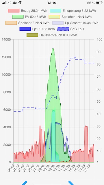

Mmhhh, da hast Du Recht. Bei mir stimmt mit im Daily Graph auch ein bisschen was nicht:
- Energie aus PV ist zu hoch
- Hausverbrauch ist dafür permanent 0
Und das ist schon länger so (bin aber auch schon länger im Master-Branch).

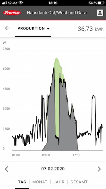

Hier nochmal zwei Bilder von Fronius Solar.web und openWB zum Vergleich (so viel PV-Leistung wie in openWB angezeigt wird, kann meine Anlage gar nicht bringen):
@Kevin: hast Du auf die Schnelle eine Idee?
Viele Grüße,
Michael

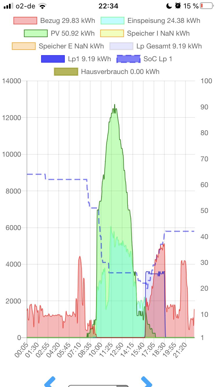

Auch gestern wieder das gleiche Spiel... Im Daily Graph kein Hausverbrauch (oben in der Legende "0.00 kWh" und im Graph eine durchgezogene Linie bei "0"), und dafür aber ein deutlich zu hoher PV-Ertrag.
Ich hatte zuerst überlegt, ob es was mit meiner Erweiterung um einen Fronius Symo Hybrid zu tun hat, aber zumindest die 0 kWh Hausverbrauch habe ich schon ziemlich lange (also mindestens einen Monat).
Vielleicht fällt dir ja noch etwas ein, wo hier der Fehler liegt.

... OK... ich sehe gerade dass auf der Statusseite bei mir der PV-Gesamtertrag viel zu hoch ist (und da die Graphen ja aus den Zählerständen geplottet werden muss es was damit zu tun haben).
Ich suche hier mal weiter und melde mich, sobald ich was gefunden habe.
Nachtrag: Fehler kann nachgestellt werden: Sobald 2 Wechselrichter-Adressen eingetragen sind, wird offenbar der Zählerstand des ersten verdoppelt anstatt die Summe der beiden auszugeben...
Nachtrag2: Pull-Request ist raus...
