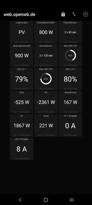

Habe ich auch so gemacht. Und mit MQTT Dash auf Android habe ich mir ein kleines Dashboard auf Android zusammengeklickt, damit ich da schnell anpassen kann. Sonst si d mir die Einstellungen zu vesteckt. Wenn das Auto fast voll ist und ich nichts geplant habe, schiebe ich die Werte nach oben, damit mit mehr Sonnenanteil geladen wird. Positiver Nebeneffekt: ich kann hier auch schnelle den Max-SOC auf das Prozent genau einstellen.FosCo hat geschrieben: Sa Feb 19, 2022 5:08 amDanke, das probiere ich mal!Amok83 hat geschrieben: Fr Feb 18, 2022 5:18 pm Ich habe es anders gelöst und die Schwellen für nur PV angepasst.
Meine Ladung startet nun bereits bei 700Watt Einspeisung und ich lasse 1000Watt Bezug zu bevor ich wieder abschalte. (1-phasig)
Das klappt soweit ganz gut.

Gute Idee, das werde ich wohl auch noch in die fhem ui integrieren!
