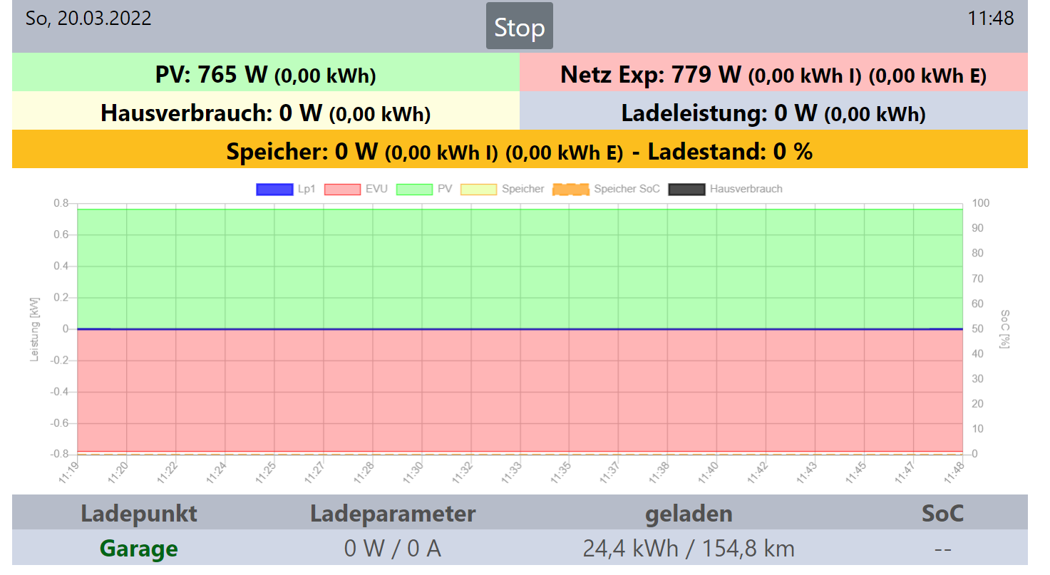

Habe jetzt beim HomeManager die Seriennummer eingetragen, wie auch bei der PV. Resultat leider = 0. Habe gestern Nachmittag aus Frust mal die Stromzufuhr gekappt, wie auch bei meinen Switches und gehofft der findet sich neu. Beim Rechner bewirkt das ja fast immer Wunder aber nun schickt er mir regelmäßig immer die gleichen Werte, PV 765 W und Netz Exp: 779 W. Gestern stand konstant 0. Aber wie ihr Euch sicherlich vorstellen könnt. Wenn die Sonne unten ist, dann zeigt er mir auch die Wert anmrinas hat geschrieben: Sa Mär 19, 2022 7:20 pm Hm okay, lass uns doch mal Stück für Stück anfangen. Zunächst würde ich mal herausfinden wollen von welchen SMA Komponenten Daten ankommen und ob diese stimmen.
Kannst Du bitte mal von der Statusseite Screenshots posten? Hier sieht man zu den einzelnen Komponenten ja die empfangenen Daten. Tendenziell problematisch sind hier m.E. 'nur' das EnergyMeter und der HomeManager da diese die Daten per Multicast im Netz verteilen. Der Sunny Boy Storage wird direkt per IP abgefragt, das klappt im gleichen Netz zuverlässig.
Oh, was mir gerade noch auffällt, Du hast ja zwei Broadcast-Komponenten im Einsatz, sowohl den EM als auch den SHM, trag' bitte mal bei beiden die jeweilige Seriennummer ein, sonst klappt die Zuordnung der Daten nicht sicher.
Vielleicht bringt der Screenshot Euch mehr Erkenntnis.
Hoffe ihr könnt mit diesen Informationen was anfangen.
LG
TT

Danke, kannst du bitte auch nich die statusseite posten? Obebaus dem Menü - > status. Dort gibt's eine ueber sicht welche Komponente welche Daten hat.TrompetenTom hat geschrieben: So Mär 20, 2022 10:58 amScreenshot_6.pngmrinas hat geschrieben: Sa Mär 19, 2022 7:20 pm Hm okay, lass uns doch mal Stück für Stück anfangen. Zunächst würde ich mal herausfinden wollen von welchen SMA Komponenten Daten ankommen und ob diese stimmen.
Habe jetzt beim HomeManager die Seriennummer eingetragen, wie auch bei der PV. Resultat leider = 0. Habe gestern Nachmittag aus Frust mal die Stromzufuhr gekappt, wie auch bei meinen Switches und gehofft der findet sich neu. Beim Rechner bewirkt das ja fast immer Wunder aber nun schickt er mir regelmäßig immer die gleichen Werte, PV 765 W und Netz Exp: 779 W. Gestern stand konstant 0. Aber wie ihr Euch sicherlich vorstellen könnt. Wenn die Sonne unten ist, dann zeigt er mir auch die Wert an.
