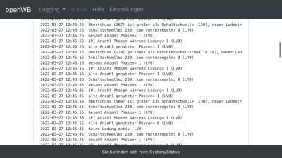

ich habe eine Openwb serie 2 standart+ diese soll einen Peugeot 2008 EV LAden.
leider habe ich das Gefühl dass ich nur 1 phasig laden kann.
kann mir jemand einen Tip geben wo ich suchen muss?

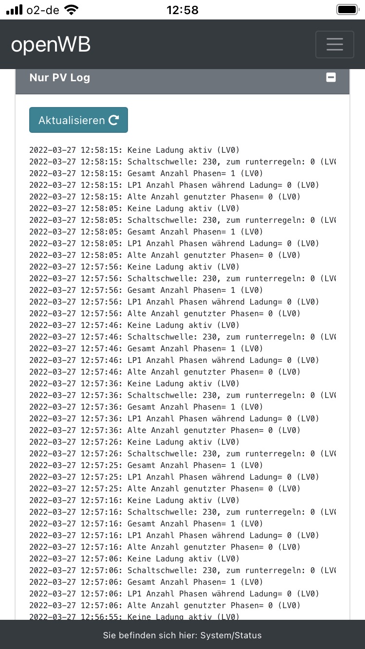

Wie schon geschrieben mal die 1p/3p Umschaltung prüfen, im Screenshot wird in der Tat nur einphasig geladen -> (1) neben der Stromstärke zeigt das an, ist auch im Log so zu finden.
