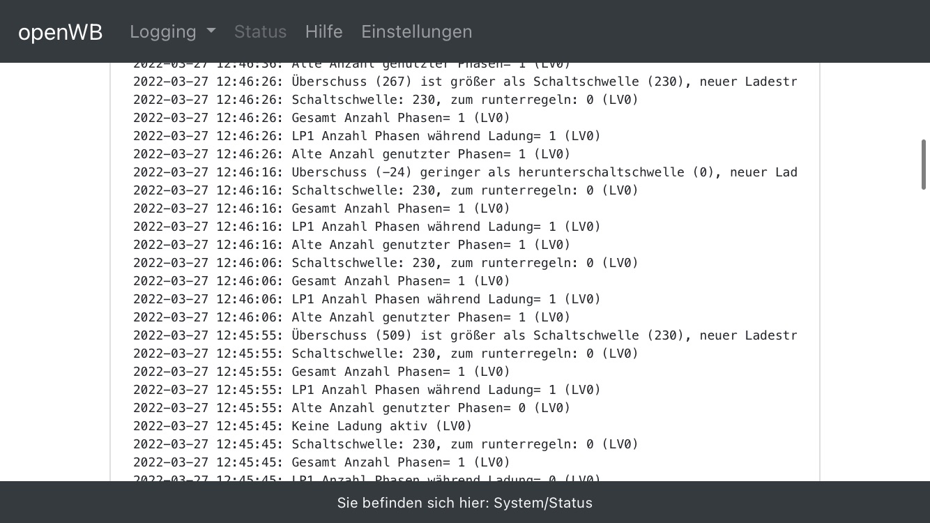

ich habe eine Openwb serie 2 standart+ diese soll einen Peugeot 2008 EV LAden.
leider habe ich das Gefühl dass ich nur 1 phasig laden kann.
kann mir jemand einen Tip geben wo ich suchen muss?
Laden startet und stoppt und kommt nie über 3,7 kw

Wie schon geschrieben mal die 1p/3p Umschaltung prüfen, im Screenshot wird in der Tat nur einphasig geladen -> (1) neben der Stromstärke zeigt das an, ist auch im Log so zu finden.
Zudem noch der Hinweis auf das Wiki, wir haben auch einen e2008 - es gibt ein paar Anpassungen in der Konfiguration damit das rund läuft. https://github.com/snaptec/openWB/wiki/ ... eugeotopel
