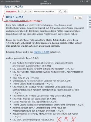

LuPi
Beiträge: 16
Registriert: Sa Jan 23, 2021 4:15 pm
Re: Support: EVCC
Beitrag von LuPi »
Bucky2k hat geschrieben: Do Mär 31, 2022 1:46 pm
LuPi hat geschrieben: Do Mär 31, 2022 1:15 pm Hallo zusammen,
die neue Stable-Version 1.9.262 ermöglicht jetzt den SOC für unseren Fiat 500 über EVCC auszulesen.
Bei GitHub bin ich angemeldet- noch kein Token, weil ich garnicht weiß was ich hier, wie anlegen kann 8-)
Neues Projekt und dann?
Gibt es hier irgendwo eine Hilfe wie ich den Fiat in GitHub anlegen kann?
Grüße
... ahnungslos Lutz
Woher die Info, dass Fiat 500 jetzt geht? Ich selbst habe die PIN Anfrage noch nicht integrieren können...
In der zwischenzeitlichen Beta 1.9.254 ist SOC Unterstützung durch EVCC beschrieben!

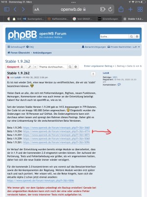

LuPi
Beiträge: 16
Re: Support: EVCC
Beitrag von LuPi »
Die PIN okay
Das habe ich unter der neuen Stable Version gefunden...
Stable 1.9.262
Stable 1.9.262
1.9.254
1.9.254
