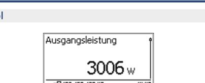

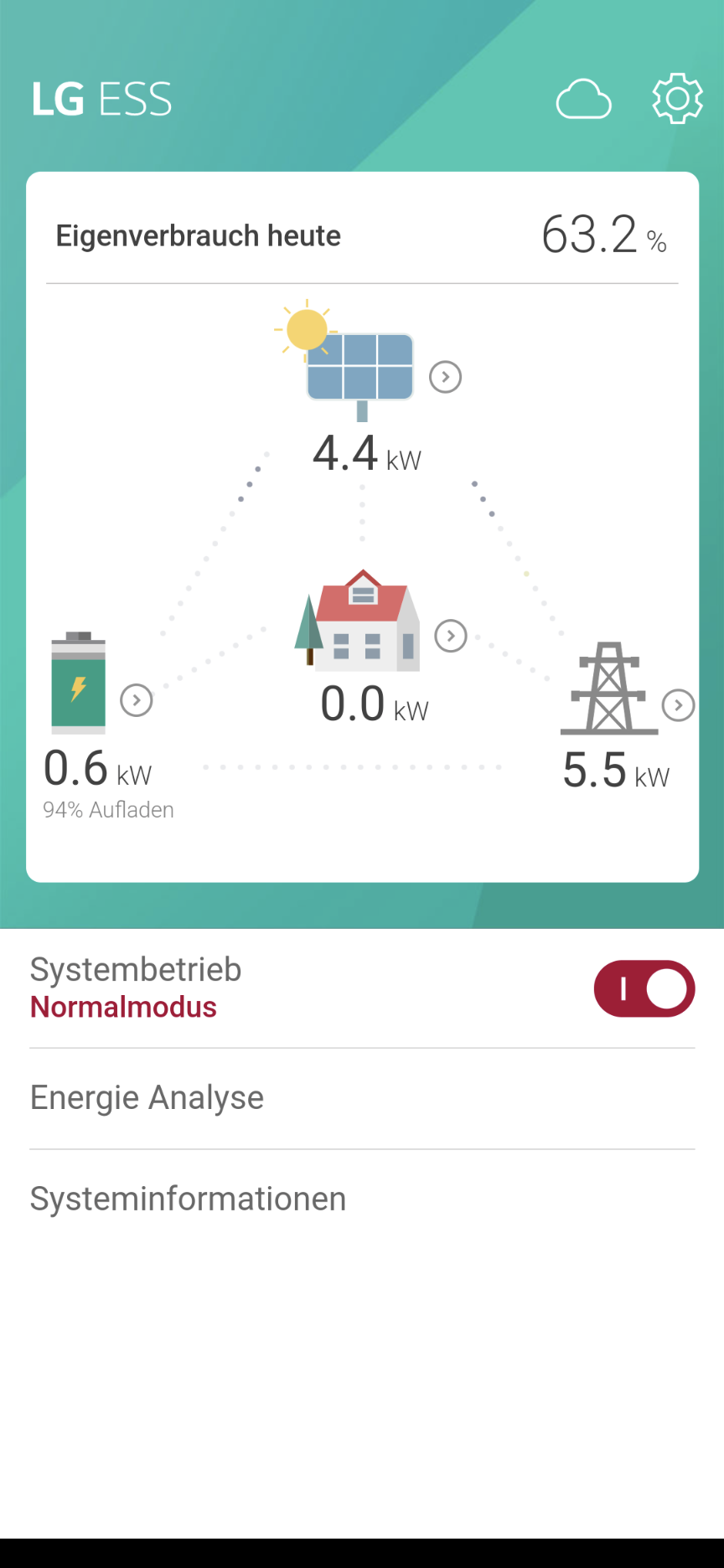

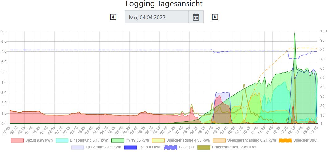

Seit der SW Version 1.9.262 werden mir die PV Werte und der Hausverbrauch falsch angezeigt.
Bei mir sind zwei Wechselrichter im Betrieb und mit der vorherigen SW Version 1.9.244 gab es diese Probleme nicht.
Im Bild ist zusehen, das die LG Anlage 4.4 KW erzeugt. Die Kostal Piko MP erzeugt 3 KW wie unten zusehen. In der OpenWB werden aber 8,84 KW angezeigt. 4,4 KW + 3 KW = 7,4 KW das sind also bei der Openwb ca. 1.4 KW zuviel.
Interessanterweise ist erscheint es so, dass genau diese 1,4kW auch auf den Hausverbrauch draufgeschlagen werden. In der Anzeige sind 2,7 KW zu erkennen, es sollten aber zu der Zeit nur ca. 1,0 bis 1,3 kW sein.
Weiterhin fällt auf das die Werte, die im Tageslog angezeigt werden (bitte den Peak mit fast 9KW ignorieren, da hatte ich zu Testzwecken einen LAN-Stecker gezogen) nur die LG Werte abbilden, aber der Hausverbrauch zu niedrig ist.
Als wenn die Werte der Kostal Piko Anlage nicht berücksichtigt werden.
Für mich sieht es so aus das die beiden Wechselrichterwerte nicht mehr korrekt aufsummiert werden.

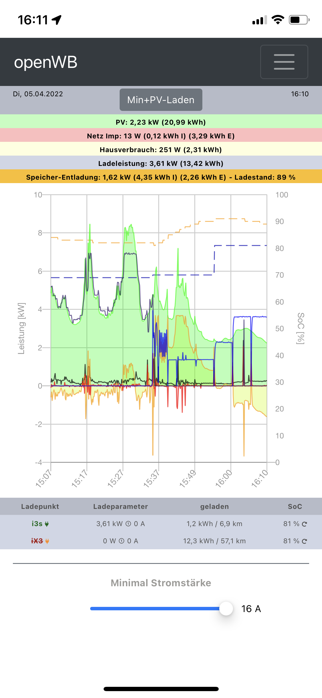

Seit dem Update auf die Stable läuft PV modus und Min+PV sehr unstabil.
Die Vorgaben der Box werden nicht befolgt. Z.b. trotz EV Vorrang lädt der Speicher.
Oder auch das Verhalten hier:
Das EV wird geladen, die angezeigte Vorgabe ist aber 0A und alle 5min wird von der WB die Ladung unterbrochen. Auch in PV only wird am LP1 neuerdings 0A angezeigt.

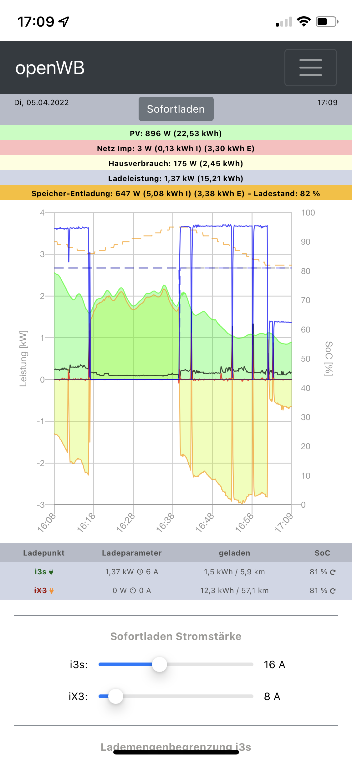

Der Sofortladen Modus macht auch nicht mehr was er soll. Vorgabe ist permanent 16A, er liefert nur 6A. Und er hatte nach einer kurzen Zeit eine Unterbrechung drin die such aus dem Nichts kam.
Im Bild: die Ladungen mit 16A waren noch im PVmin mit Vorgabe 16A. Dann manuelles Umschalten auf Sofortladen 16A, seitdem nur 6A Ladung.

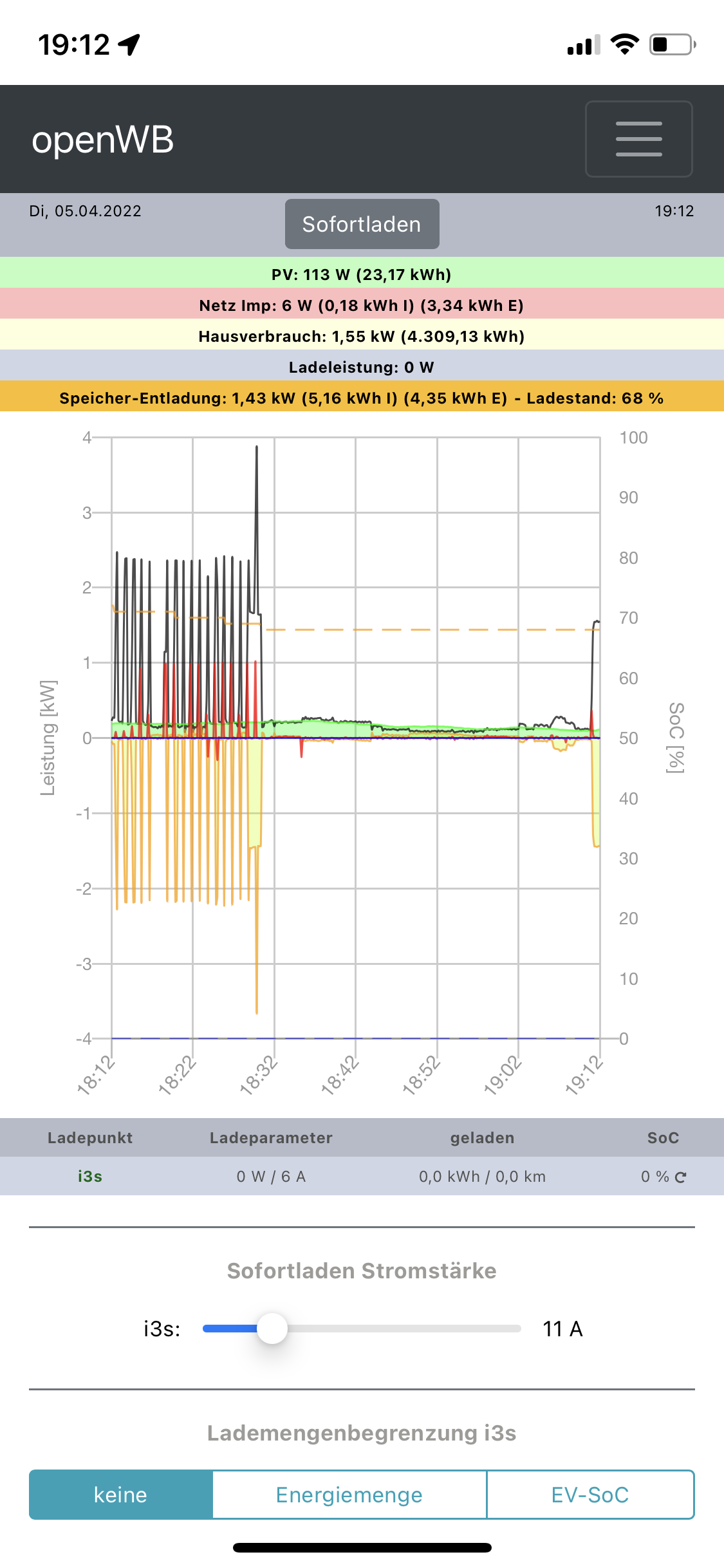

Ich habe übrigens auf 264 Nightly aktualisiert in der Hoffnung das Problem geht weg, leider ist es noch immer da und jetzt noch schlimmer.
Ich kann weiterhin bei Sofortladen nur mit 6A laden. Und die WB erkennt das nichtmal als Ladung am LP1 sondern schreibt es dem Hausverbrauch zu, siehe Bild.
Es ist übrigens nur noch ein LP da weil die Wallbox beim Update alle Konfigurationen zum LP2 vergessen hatte. Und ich mir dachte ich teste es mal mit der Box Alleine.
