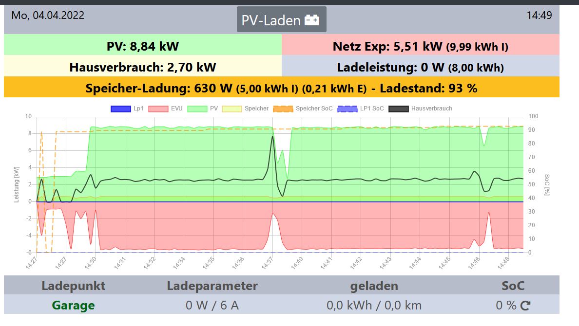

Hallo
Seit der SW Version 1.9.262 werden mir die PV Werte und der Hausverbrauch falsch angezeigt.
Bei mir sind zwei Wechselrichter im Betrieb und mit der vorherigen SW Version 1.9.244 gab es diese Probleme nicht.
Im Bild ist zusehen, das die LG Anlage 4.4 KW erzeugt. Die Kostal Piko MP erzeugt 3 KW wie unten zusehen. In der OpenWB werden aber 8,84 KW angezeigt. 4,4 KW + 3 KW = 7,4 KW das sind also bei der Openwb ca. 1.4 KW zuviel.
Interessanterweise ist erscheint es so, dass genau diese 1,4kW auch auf den Hausverbrauch draufgeschlagen werden. In der Anzeige sind 2,7 KW zu erkennen, es sollten aber zu der Zeit nur ca. 1,0 bis 1,3 kW sein.
Weiterhin fällt auf das die Werte, die im Tageslog angezeigt werden (bitte den Peak mit fast 9KW ignorieren, da hatte ich zu Testzwecken einen LAN-Stecker gezogen) nur die LG Werte abbilden, aber der Hausverbrauch zu niedrig ist.
Als wenn die Werte der Kostal Piko Anlage nicht berücksichtigt werden.
Für mich sieht es so aus das die beiden Wechselrichterwerte nicht mehr korrekt aufsummiert werden.
