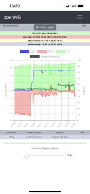

ich brauch mal eure Hilfe. Ich hab meine Box vor ein paar Wochen auf 22KW aufgemacht und hab jetzt ne komische Anzeige bzw. kann die nicht richtig einordnen.
Ich sehe unter den Ladeparameter z.b. bei meinem MINI --> 11KW(3) 32A ?
Warum?
Die Werte passen doch nicht zusammen?
Hab ich was falsches eingestellt oder ist das so normal?
Gruß und besten Dank
Daniel
Anzeige 11KW@32A (3)?

Weil dein Fahrzeug "nur" mit 11kW lädt und der Regler sieht, dass noch PV Überschuss da ist, also wird die Soll-Strom Vorgabe sukzessive erhöht bis Maximum (32A). Es wird keine Leistung abgeglichen oder geregelt.

Re: Anzeige 11KW@32A (3)?
ok... da bin ich ja beruhigt..
Soll heißen die 11KW also 16A werden geladen, könnten aber theoretisch mehr!
Das Fahrzeug sieht eben nur die 11KW -> Ich muss mir also nicht sorgen machen das die Kiste gleich in die Luft fliegt
Gruß und danke Daniel

Alles in Ordnung, openWB sagt "du darfst bis 32A", das Auto "nimmt" sich die 11kW (16A) weil es mehr nicht kann
@openWB
mit dieser Aussage kann ich irgendwie nix anfangen
Mir ist nur wichtig. Ist normal so und alles ist soweit in Ordnung....
Wenn mein 22KW Fahrzeug dran hängt, dann bekomm ich meiner Meinung nach plausieble Werte, soll heißen bei 15KW steht irgendwas von 20A dran.. ich bin nur verwirrt warum hier jetzt 32A bei 11KW steht, hatte die Anzeige bisher anders interpretiert..

jaDaniel_Stuttgart hat geschrieben: Mo Apr 04, 2022 11:42 am Mir ist nur wichtig. Ist normal so und alles ist soweit in Ordnung....
Die Sollvorgabe läuft ohne Begrenzung bis 32A hoch (rechts stehend), aber Dein 2. EV kann nur 11kW-Istleistung (links stehend). Das meinte openWB.Daniel_Stuttgart hat geschrieben: Mo Apr 04, 2022 11:42 am Wenn mein 22KW Fahrzeug dran hängt, dann bekomm ich meiner Meinung nach plausieble Werte, soll heißen bei 15KW steht irgendwas von 20A dran.. ich bin nur verwirrt warum hier jetzt 32A bei 11KW steht, hatte die Anzeige bisher anders interpretiert..
ps
11kW => 16A 3p
