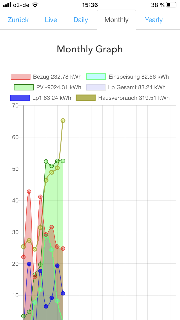

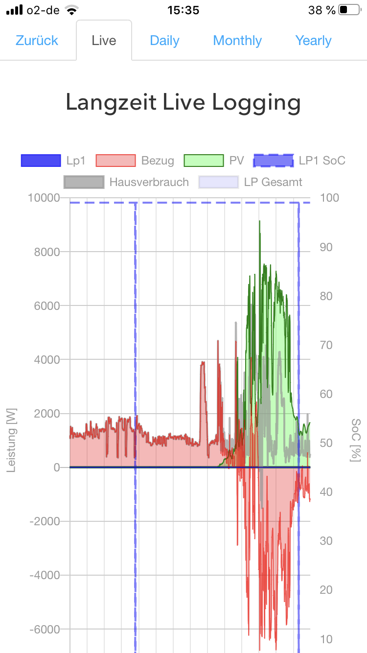

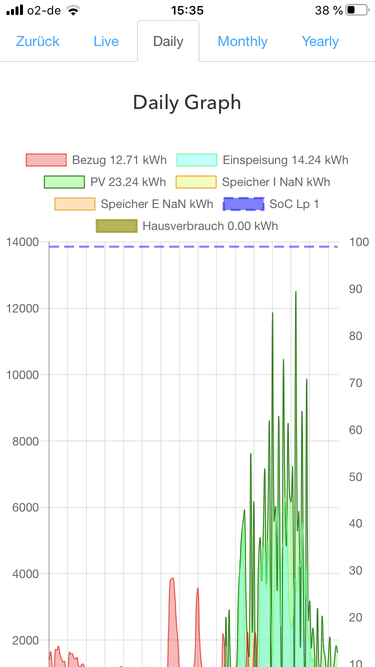

@Kevin: das ist das gleiche Problem welches ich auch bei mir habe: im Daily Graphen ist der Hausverbrauch permanent 0. Im Monthly hingegen sieht der ganz gut aus (hab jetzt nicht genau nachgeschaut, es kommt aber ungefähr hin).
Also nochmal konkreter:
- Auf der Startseite wird der Hausverbrauch korrekt angezeigt.
- Im Langzeit Live Logging sieht das ganze auch gut aus.
- Im Daily Graph ist der Hausverbrauch permanent 0.
- Im Montlhy Graph sieht es wieder gut aus.
Viele Grüße,
Michael
Rückmeldung 1.69
Re: Rückmeldung 1.69
Nachtrag: mit dem Speicher könnte es tatsächlich was zu tun haben.
Ich habe keinen Speicher, im Daily Graph (wo der Hausverbrauch nicht stimmt) taucht der aber in der Legende mit „NaN“ auf, siehe folgende Screenshots:
- 43E2B348-44BF-456F-81C1-21D721564288.png (279.27 KiB) 1820 mal betrachtet
- 0A1BB708-95E2-46BE-B59A-40096C47D9AC.png (372.03 KiB) 1820 mal betrachtet
- 658446AF-216D-4F50-B380-3AF3573F9EDC.png (373.85 KiB) 1820 mal betrachtet

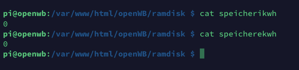

was gibt den im browser aufgerufen:
http://OPENWBIP/openWB/ramdisk/speicherikwh
bzw.
http://OPENWBIP/openWB/ramdisk/speicherekwh
aus?
Interessant ist das daily/monthly auf die selben Werte der Ramdisk zugreifen.
Der Hausverbrauch wird immer on the fly aus den verfügbaren werten errechnet.
bzw.
aus?
Bei beiden Aufrufen bekomme ich „0“ zurück (ich habe keinen Speicher und auch keinen konfiguriert).
...dito, bei mir auch beides "0"...habe weder PV noch Speicher...Im Daily-Graph sind die Werte für Einspeisung, PV, Speicher I/E jeweils "NaN", der Hausverbrauch ist "0" und der Bezug aber positiv, zB "68,5kWh"
