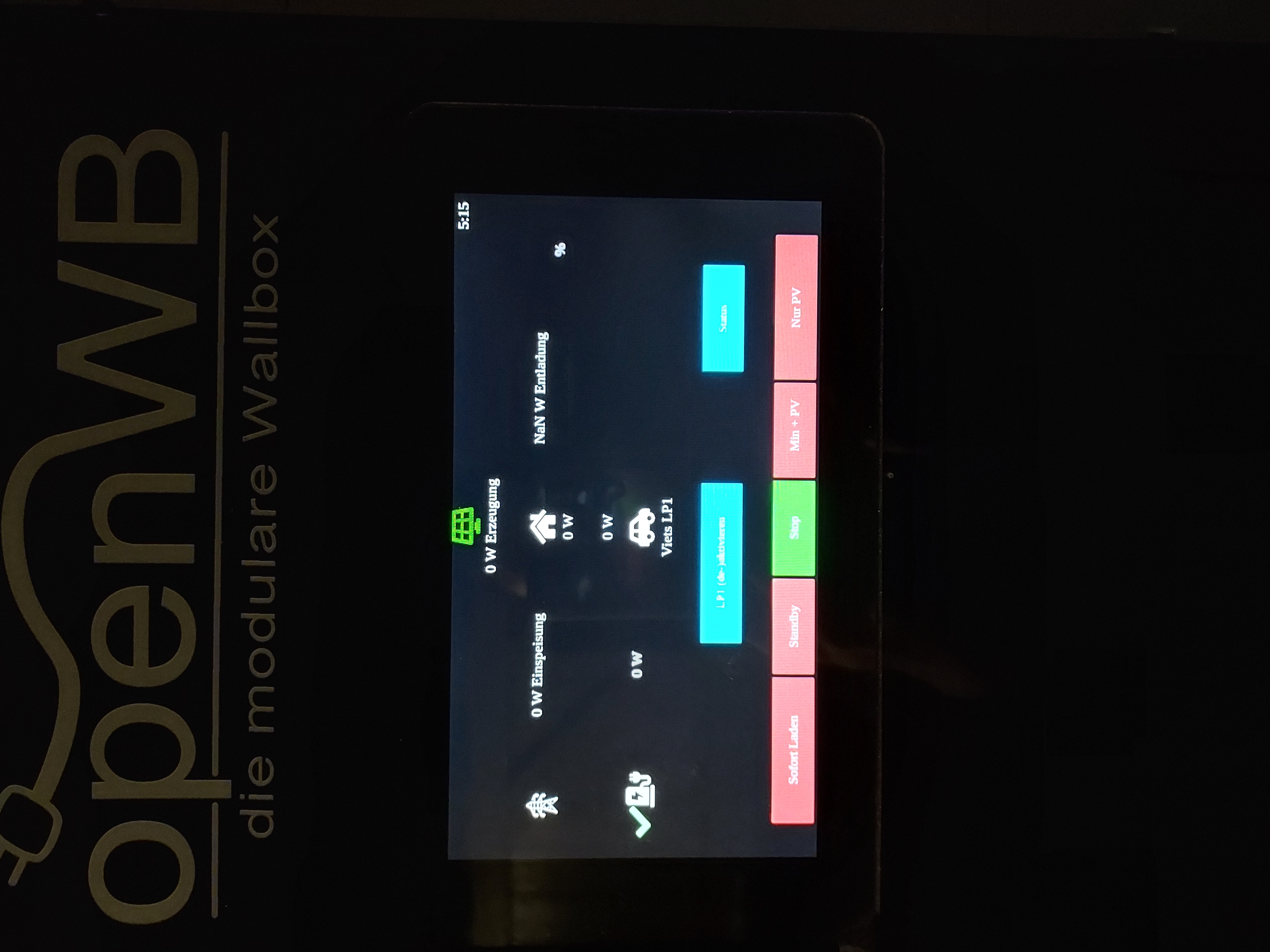

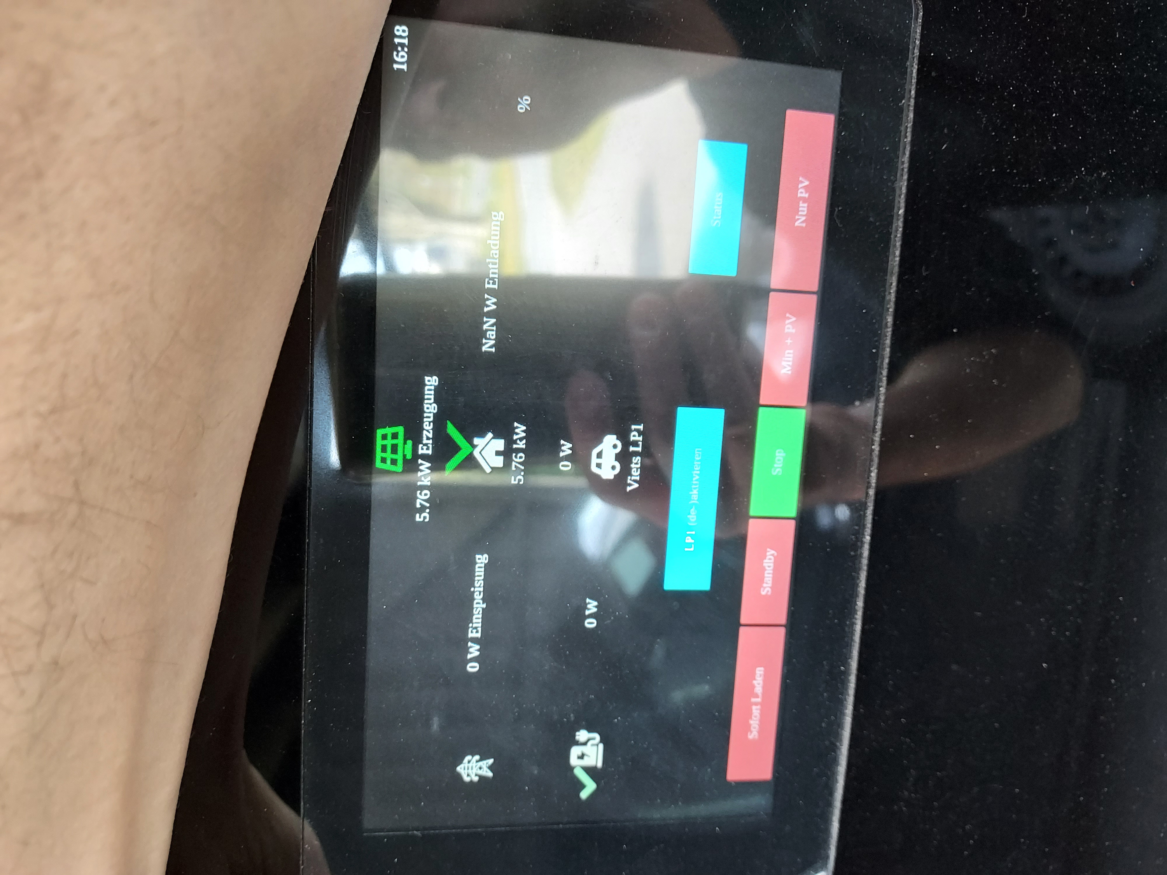

Das Smartmeter kommuniziert mit dem Wechselrichter über Modbus und der Wechselrichter ist wie die OPENWB per LAN in mein Netzwerk integriert. Der Speicher meldet ebenfalls an den Wechselrichter. Das funktioniert auch ales. Allerdings sieht die Anzeige in der OPENWB wie folgt aus.
Vlt kannst DU mir ja jetzt helfen. Es wird irgendwie nur die aktuelle Produktion angezeigt.

Hallo Nils,
der Fronius WR scheint bei dir konfiguriert zu sein, da die Erzeugungsleistung auf dem Display zu sehen ist.
Den Rest kriegen wir auch noch hin.

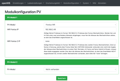

Weiter zu Menu "Modulkonfiguration" Unterpunkt "PV":
  • Hier sollte alles passen. Ist bei den Optionen etwas ausgewählt?

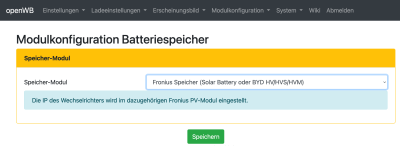

Zu guter Letzt, Menu "Modulkonfiguration" Unterpunkt "Batteriespeicher":
  • Hier muss "Fronius Speicher (...)" ausgewählt werden.
  • Wenn das angepasst werden muss, speichern nicht vergessen
