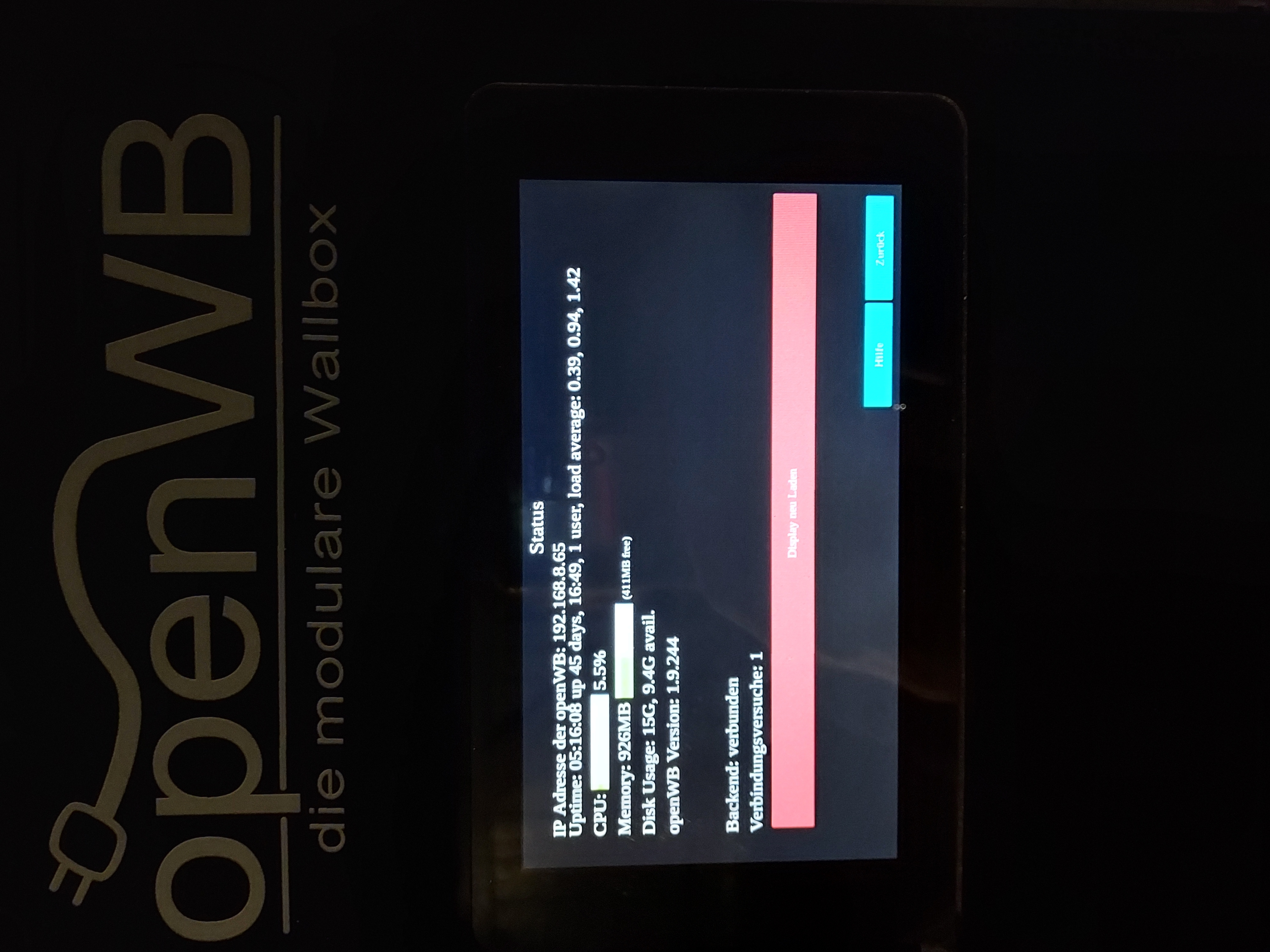

Das Smartmeter kommuniziert mit dem Wechselrichter über Modbus und der Wechselrichter ist wie die OPENWB per LAN in mein Netzwerk integriert. Der Speicher meldet ebenfalls an den Wechselrichter. Das funktioniert auch ales. Allerdings sieht die Anzeige in der OPENWB wie folgt aus.
Vlt kannst DU mir ja jetzt helfen. Es wird irgendwie nur die aktuelle Produktion angezeigt.

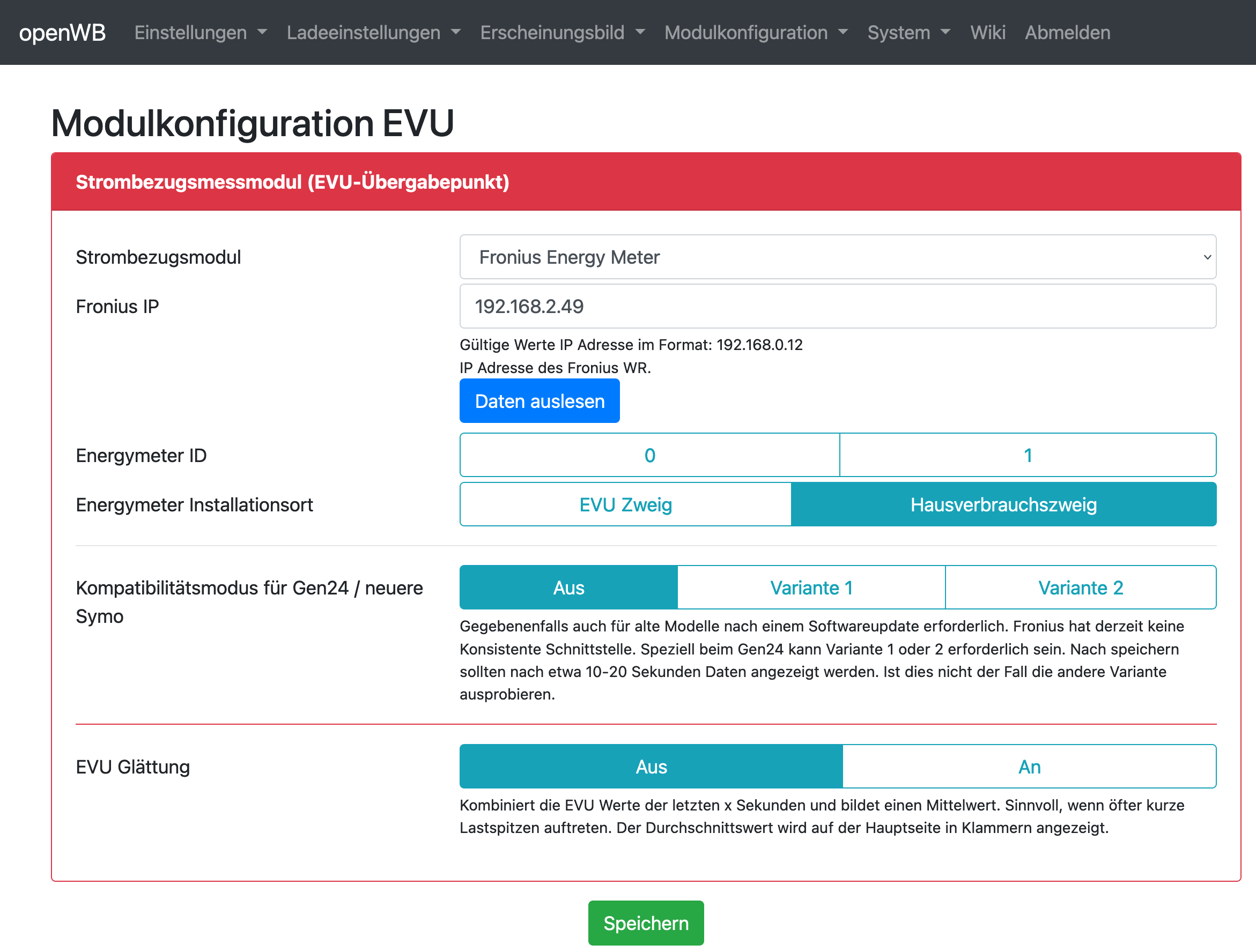

Dort kommst du über das Menu "Einstellungen" --> Menu "Modulkonfiguration" Unterpunkt "EVU":
- Mach mal eine Screenshot von den Einstellungen hier
- Knopf "Daten auslesen" drücken
- Vielleicht noch ein Screenshot, damit wir sehen, was sich geändert hat.
- Speichern

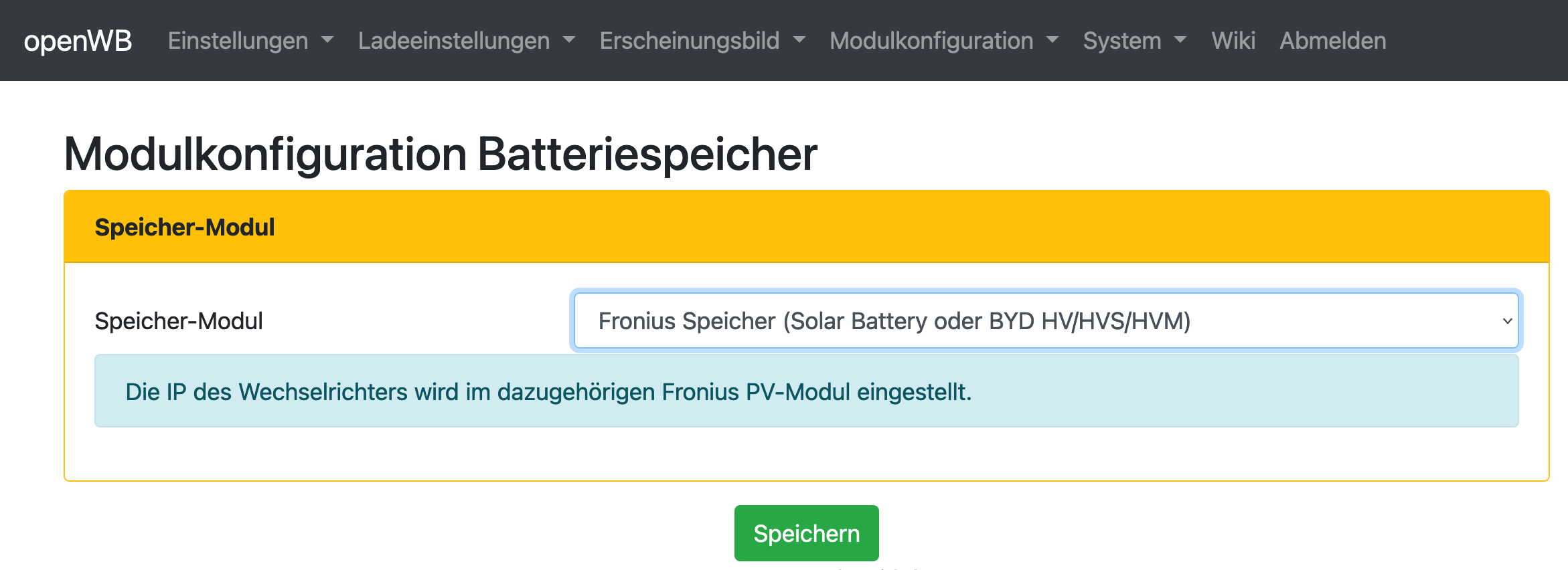

- Hier sollte alles passen. Ist bei den Optionen etwas ausgewählt?
- Hier muss "Fronius Speicher (...)" ausgewählt werden.
- Wenn das angepasst werden muss, speichern nicht vergessen

Das ist ja genial!!! Ganz vielen Dank für die Hilfe. Ich hatte natürlich unter EVU nicht den Hausverbrauchszweig ausgewählt und unter Batteriespeicher nicht den Fronius Speicher sondern nur BYD.....
Jetzt zeigt die OPENWB alles korrekt an.

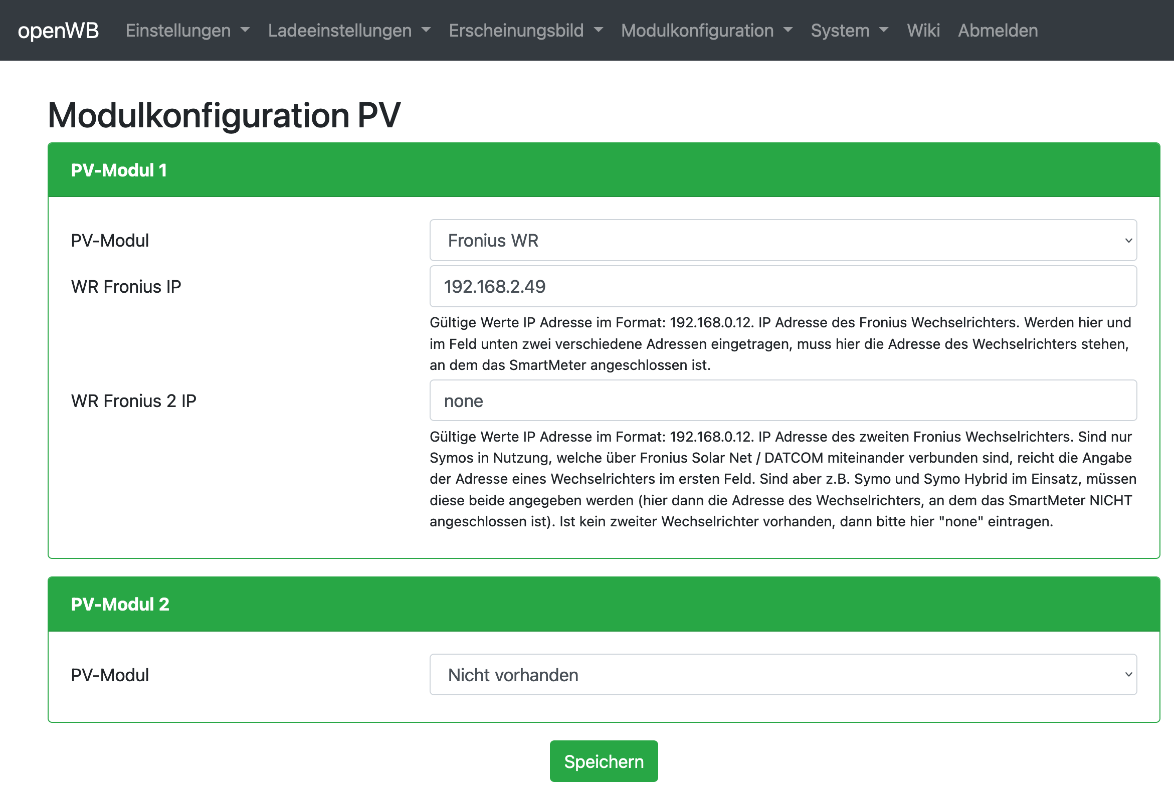

Hallo, nein hat nicht funktioniert. IP-Adresse ist korrekt. Aktuell ist das so konfiguriert:
Die Fehlermeldung lautet jetzt wenn ich auf "Daten auslesen" klicke: keine Datenabfrage möglich (ungefähr so)
Hier 2 screenshots der Konfig von openwb und fronius sowie der Antwort von Fronius:

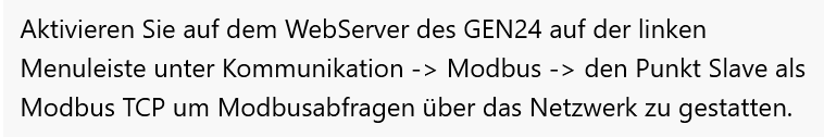

Die OpenWB kommuniziert mit dem Fronius nicht über Modbus, sondern benutzt die Solar API.
Falls du im GEN24 irgendwas bezüglich ModbusTCP geändert hast, kannst du das wieder zurückändern.
