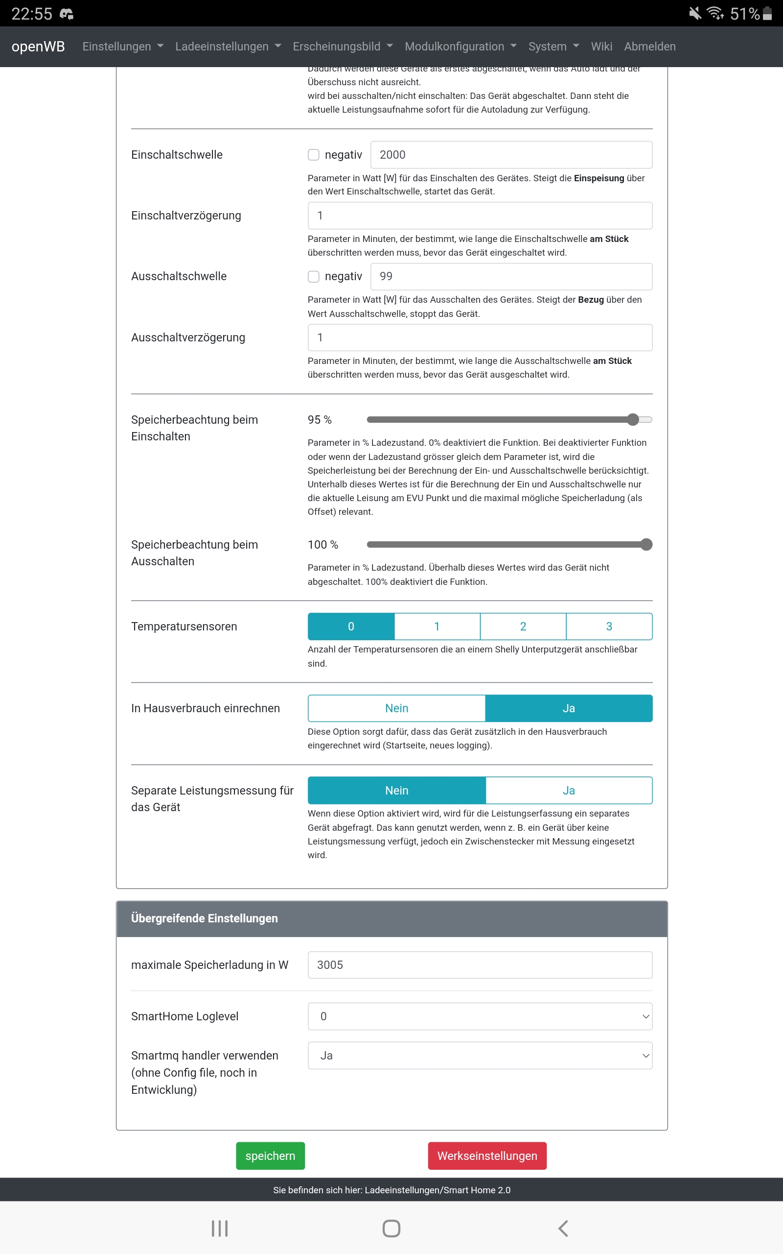

Wenn ich die Umstellung auf ja mache und speichern anklicke - passiert nichts
Button wird / bleibt grün grau (Änderung wird nicht übernommen)
Alles andere ist änder- und speicherbar, , nur die Umstellung auf ja nicht

Re: Bitte die 9000W "Sperre" bei AC Thor entfernen
Kannst du mal im Browser cache löschen machen und openwb neu starten ?
Manchmal hilft es auch einen anderen browser zu nehmen.
