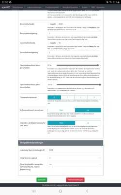

ich habe an meiner openwb 2 Stück AC Thor 9s hängen.
Diese kann man von Hause aus mit einem Master und mehreren Slaves betreiben.
In diesem Fall übernimmt der Master die komplette Steuerung (alle anderen müssen nicht weiter konfiguriert werden).
Problem: Auf der openwb kann man im Auswahlfeld "installierte Leistung" max 9000 W hinterlegen (= einen 3ph Heizstab).
Dann passiert auf den Slaves nix mehr bzw. diese 9000 W kann man über alle Heizstäbe aufteilen (was das Ganze Konstrukt aber sinnlos macht)
-> hier müsste man mehr hinterlegen können - in meinem Fall 18000
Könnte bitte deshalb bitte einer der Entwickler mal die 9000W "Sperre" in der nightly raus nehmen?
Ich würde das dann mal testen und hier Rückmeldung geben.
meine aktuelle Software ist die 1.9.262
Danke und Gruss
Steffen

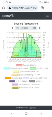

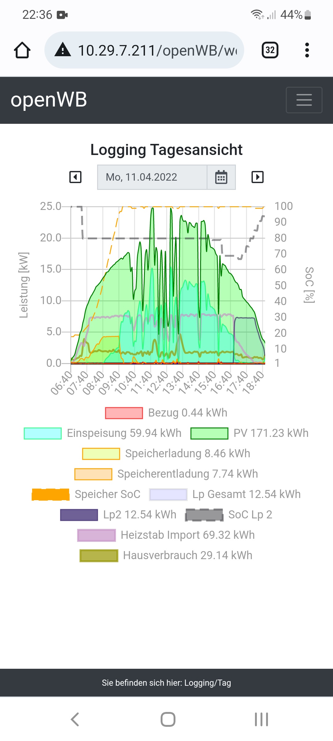

Re: Bitte die 9000W "Sperre" bei AC Thor entfernen
Hallo Oliver,
Ja richtig, ich habe 2x AC Thor 9s mit je 9000 Watt.
Diese sind als Master/Slave konfiguriert (bis zu 9 Slaves möglich).
Das funktioniert so weit auch top. Du konfigurierst am Master, wie die Leistungsaufteilung laufen soll. Also gleichmäßige Aufteilung zwischen den Heizstäben / AC Thor Einheiten oder auch Schichtladung ist möglich.
Auch ein unterschiedliche Phasenbelastung ist möglich, bspw. 1x 3-2-1 und der andere 1-2-3.
Momentan ist eben nur bei je 4500 Watt Schluss, da die openWB nur 9000w gesamt zulässt.
Hier mal der Graph von heute:
Okay ich liefer die Änderung für deinen Fall demnächst ein.
Kannst du vorher bitte folgendes machen. Es findet gerade eine technische Umstellung statt, und ich würde gerne Acthor testen.
Auf neuste nightly wechseln.
Unten im Smarthomehändler auf Smartmq wechseln (ja auswählen)
5 Minuten warten , dann noch mal die Kurve anschauen. Das Verhalten müsste gleich swie jetzt sein. (Also Schluss bei 9000 Watt).
Bei anderen Problemen Smarthomehändler bezüglich smartmq auf nein setzten,
Danke Gruss Oliver
Danke Gruss Oliver
Kannst du mal im Browser cache löschen machen und openwb neu starten ?
Manchmal hilft es auch einen anderen browser zu nehmen.
Die Änderung ist im neuesten nightly. Du musst bei Acthor 9s18 auswählen und 18000 als Leistung angeben.
): viewtopic.php?f=14&t=5923
Ok. Danke.
Update und Einstellungen sind drin.
Melde mich nach Test.
