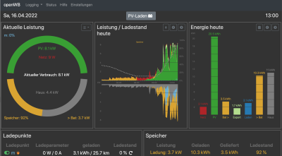

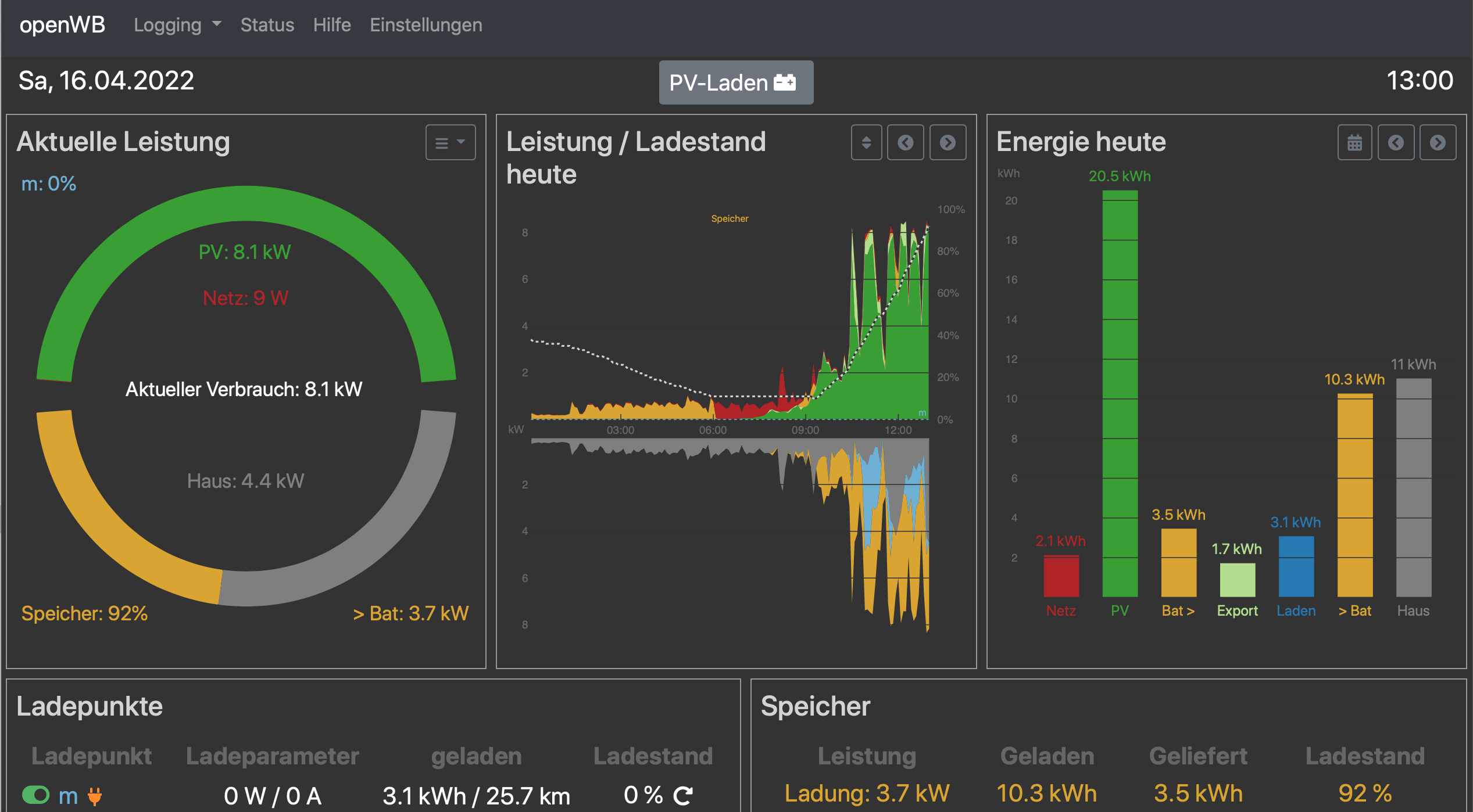

Ich verstehe es nicht mehr! Ich habe zwei openWBs:
Die Box mit Stable 1.9.244 zeigte seit ein paar Tagen nun wieder konstant einen SoC an, aber nicht den richtigen. Ich vermute, dass das ein alter Wert ist.
Die zweite Box hatte ich kürzlich auf Nightly 1.9.258 aktualisiert, weil der SoC mit Stable 1.9.244 nicht mehr angezeigt wurde bzw. immer auf 0% stand. Damit war das Problem ein paar Tage gelöst.
Jetzt war das mit der Nightly Version 1.9.258 wieder so, wie zuvor mit 1.9.244, aber zu dieser Version konnte ich nicht mehr zurück gehen, weil sie nicht mehr zur Auswahl steht. Daher habe ich Stable 1.9.262 gewählt. Diese Version zeigt aber für das gleiche Fahrzeug auch nur 0%. Nun habe ich heute auf Beta Version 1.9.261 aktualisiert. Ergebnis: SoC zeigt weiter 0%. Auch ein Wechsel zu
Nightly 1.9.263 brachte keine Verbesserung, daher bin ich wieder zu Stable 1.9.262 zurück gegangen.
Ich habe natürlich auch die Login-Daten kontrolliert. Jetzt habe ich gerade keine Lösungsidee mehr.

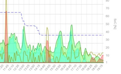

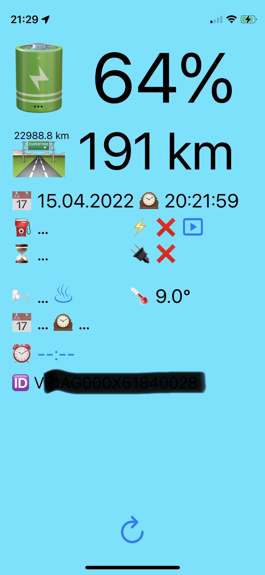

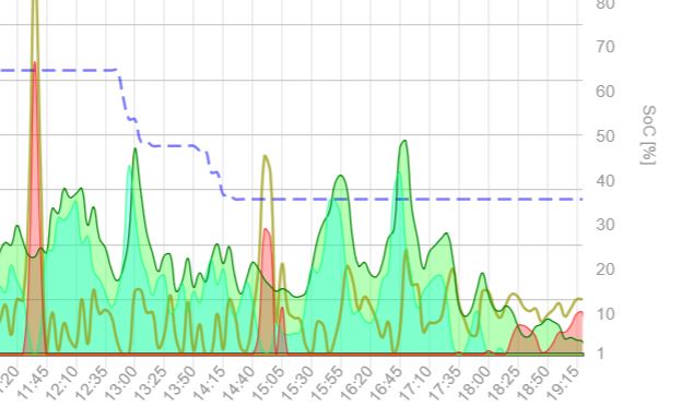

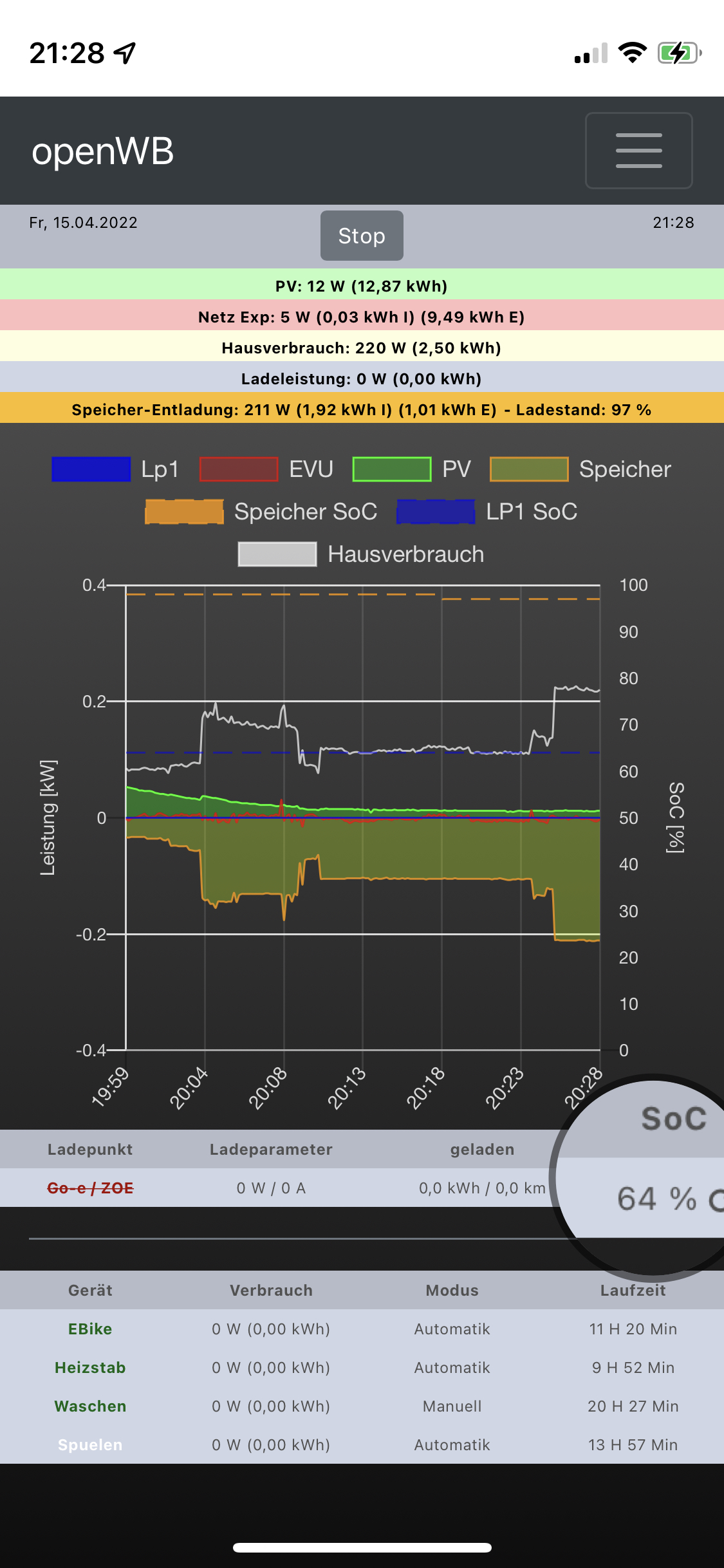

Re: Support: MyRenault (Zoe)
kann ich nicht bestätigen, hier mit der stable 262 wird der SoC korrekt ausgelesen.
Heute unterwegs gewesen und Auto und oWB stimmten überein:
Auch beim Zielladen vor kurzem wurde der SoC richtig berechnet.
