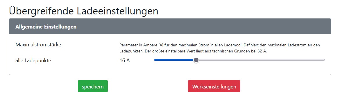

Ich nutze eine go-e, die auf 1-phasig eingestellt ist, die max. Lade Stromstärke in der openWB steht auf 16A und ein Corsa-e lädt.
Warum sehe ich in der Grafik dann während "Min+PV laden" Ampere Werte bis zu 22 A ? (der Screenshot entstand nach der Ladung)

... da wo das rote Kreuzchen ist, stand während dem Ladevorgang zeitweise 22A ... und bin der Meinung, dass alle MEINE Einstellungen (s.u.) in openWB den Strom auf 16A begrenzen sollten .... Damit sollte dort doch max. 16A stehen, oder ?Gero hat geschrieben: Sa Apr 16, 2022 7:56 pm Nun, das ist ein schöner screenshot. Der trägt aber nichts zur Klärung deiner Frage bei.
Oder gibt es irgendwo ncoh weitere Einstellungen, die ich noch nicht gefunden habe ?!

Das mit dem Lastmanagement solltest Du wieder zurückstellen - damit begrenzt Du die maximale Leistung am Hausanschluss auf 11kW. Herd anmachen beendet dann das Autoladen.
Kuck mal unter Einstellungen Ladeeinstellungen übergreifendes.

Ich möchte eigentlich nur vermeiden, dass die go-e überlastet wird ...

Der go-e kann doch 32A? Was soll da überlasten?
Zu deinem Lastmanagement von nun 22kW am Hausanschlusd lies mal das hier:
https://github.com/snaptec/openWB/wiki/ ... oadsharing

ich habe dieses Menü in der go-e App irgendwie so verstanden, dass das hier der max. Strom ist bzw. einstellbar ist.
Wichtig ist mal, dass mit den Grundeinstellungen in openWB nix falsch läuft ...
In die Zusammenhänge der div. Zahlen von 16A, 32A, 11kW, 1-phasig u.v.ä. muss ich mich einlesen ...
Danke für deine Mühe bzw. Erläuterungen!
