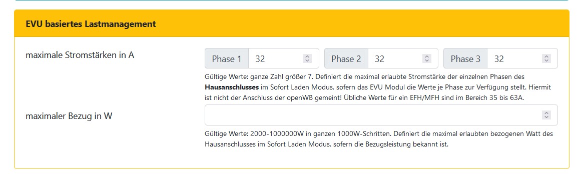

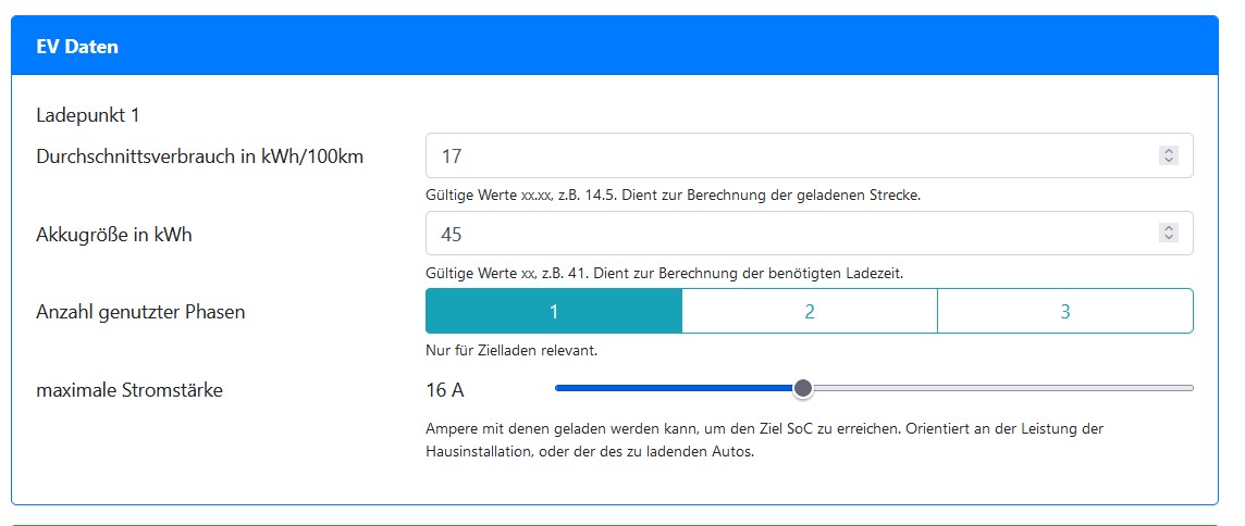

OpenWB4711
Beiträge: 46
Registriert: Fr Apr 08, 2022 1:43 pm
Re: Frage zur Einstellung Ladestrom
Beitrag von OpenWB4711 »
OK ...
Ich möchte eigentlich nur vermeiden, dass die go-e überlastet wird ...
Also das hier ...
Also das hier ...
... und dann wieder das.
Der go-e kann doch 32A? Was soll da überlasten?
Zu deinem Lastmanagement von nun 22kW am Hausanschlusd lies mal das hier:
https://github.com/snaptec/openWB/wiki/ ... oadsharing
OK ...
ich habe dieses Menü in der go-e App irgendwie so verstanden, dass das hier der max. Strom ist bzw. einstellbar ist.
Wichtig ist mal, dass mit den Grundeinstellungen in openWB nix falsch läuft ...
In die Zusammenhänge der div. Zahlen von 16A, 32A, 11kW, 1-phasig u.v.ä. muss ich mich einlesen ... :?: :shock:
