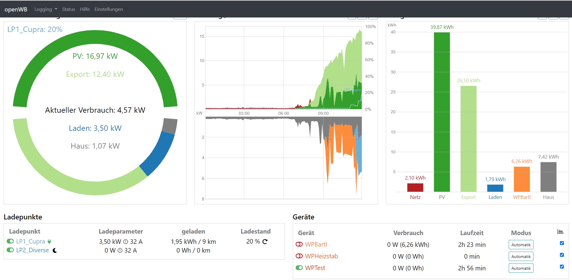

Re: Shelly 3em an 3-phasiger Wärmepumpe
Kein plan, zeigt er immer an wenn die WP nicht läuft.okaegi hat geschrieben: Mo Apr 18, 2022 7:12 pm Er setzt folgendes cmd ab:
http://192.168.1.2/status, timeout=3
Wobei du die ip adresse von deinem shelly nehmen musst.
Was mir allerdings nicht klar ist, warum eine Phase bei dir negativ ist.
Wie hasr du den 3em angeschlossen ?
Wenn sie läuft passt alles, siehe
Ich kann kein CMD mit der Adresse absetzen, nur Im Chrome, passt das?
{"wifi_sta":{"connected":true,"ssid":"FRANZ-HOME","ip":"192.168.188.230","rssi":-63},"cloud":{"enabled":true,"connected":true},"mqtt":{"connected":false},"time":"14:23","unixtime":1650371009,"serial":251,"has_update":false,"mac":"C45BBE78FC52","cfg_changed_cnt":0,"actions_stats":{"skipped":0},"relays":[{"ison":true,"has_timer":false,"timer_started":0,"timer_duration":0,"timer_remaining":0,"overpower":false,"is_valid":true,"source":"http"}],"emeters":[{"power":1220.88,"pf":0.71,"current":7.27,"voltage":237.96,"is_valid":true,"total":95645.0,"total_returned":1360.9},{"power":1207.50,"pf":0.67,"current":7.48,"voltage":242.39,"is_valid":true,"total":85822.2,"total_returned":0.0},{"power":1118.68,"pf":0.63,"current":7.30,"voltage":241.81,"is_valid":true,"total":84025.7,"total_returned":0.0}],"total_power":3547.06,"fs_mounted":true,"update":{"status":"idle","has_update":false,"new_version":"20220324-123835/v1.11.8-3EM-fix-g0014dcb","old_version":"20220324-123835/v1.11.8-3EM-fix-g0014dcb"},"ram_total":49440,"ram_free":29796,"fs_size":233681,"fs_free":156875,"uptime":5002}
habe mal die Logs gemacht wenn die WP nicht an ist, der "Kontroll" Shelly aber schon.
Eigentlich müssten beide die gleiche "Laufzeit" haben. SH-LOG
Das ganze wenn an

- Beiträge: 2450
- Been thanked: 33 times
Du hast eine Einschaltverzögerung von 5 MinutenPlacebo2210 hat geschrieben: Di Apr 19, 2022 12:30 pm habe mal die Logs gemacht wenn die WP nicht an ist, der "Kontroll" Shelly aber schon.
SH-LOGsmarthome_device_ret1_shellyCode: Alles auswählen
2022-04-19 11:57:05: Speicher Entladung(-)/Ladung(+): 0 SpeicherSoC: 100 2022-04-19 11:57:05: Uberschuss: 12388 Uberschuss mit Offset: 12388 2022-04-19 11:57:05: EVU Bezug(-)/Einspeisung(+): 12388 max Speicherladung: 0 2022-04-19 11:57:00: (3) WPTest Einschaltverzögerung erreicht, bereits ein 2022-04-19 11:57:00: (3) WPTest Überschuss 12332 größer Einschaltschwelle oder Immer an zeit erreicht 4000 2022-04-19 11:57:00: (3) WPTest Maximale Einschaltdauer nicht erreicht 2022-04-19 11:57:00: (2) WPHeizstab Fruehster Start noch nicht erreicht 2022-04-19 11:57:00: (2) WPHeizstab Fruehster Start um definiert 15:30 aktuelle Zeit 11:57 2022-04-19 11:57:00: (2) WPHeizstab Ueberschussberechnung (1 = mit Speicher, 2 = mit Offset) 1 2022-04-19 11:57:00: (2) WPHeizstab SoC 100 Einschalt SoC 0 Ueberschuss 12332 2022-04-19 11:57:00: (2) WPHeizstab Überschuss 12332 größer Einschaltschwelle oder Immer an zeit erreicht 6500 2022-04-19 11:57:00: (2) WPHeizstab Maximale Einschaltdauer nicht erreicht 2022-04-19 11:57:00: (1) WPBartl Einschaltverzögerung nicht erreicht. 300 > 9 2022-04-19 11:57:00: (1) WPBartl Spaetester Start um definiert 14:00 aktuelle Zeit 11:57 2022-04-19 11:57:00: (1) WPBartl Fruehster Start um definiert 9:00 aktuelle Zeit 11:57 2022-04-19 11:57:00: (1) WPBartl Ueberschussberechnung (1 = mit Speicher, 2 = mit Offset) 1 2022-04-19 11:57:00: (1) WPBartl SoC 100 Einschalt SoC 0 Ueberschuss 12332 2022-04-19 11:57:00: (1) WPBartl Überschuss 12332 größer Einschaltschwelle oder Immer an zeit erreicht 4000 2022-04-19 11:57:00: (1) WPBartl Maximale Einschaltdauer nicht erreicht 2022-04-19 11:57:00: Total Watt nicht im Hausverbrauch: 0 2022-04-19 11:57:00: Total Watt nichtabschaltbarer smarthomedevices: 0 2022-04-19 11:57:00: Total Watt abschaltbarer smarthomedevices: 0 2022-04-19 11:57:00: (3) WPTest rel: 1 oncnt/onstandby/time: 1/0/10482 Status: 10 akt: 0 Z Hw: 0 2022-04-19 11:57:00: (2) WPHeizstab rel: 0 oncnt/onstandby/time: 0/0/0 Status: 10 akt: 0 Z Hw: 0 2022-04-19 11:56:59: (1) WPBartl rel: 0 oncnt/onstandby/time: 6/0/8608 Status: 10 akt: 0 Z Hw: 0 failed to connect to device on 192.168.188.230, setting all values to 0 2022-04-19 11:56:56: Speicher Entladung(-)/Ladung(+): 0 SpeicherSoC: 100 2022-04-19 11:56:56: Uberschuss: 12332 Uberschuss mit Offset: 12332 2022-04-19 11:56:56: EVU Bezug(-)/Einspeisung(+): 12332 max Speicherladung: 0 2022-04-19 11:56:51: (3) WPTest Einschaltverzögerung erreicht, bereits ein 2022-04-19 11:56:51: (3) WPTest Überschuss 12092 größer Einschaltschwelle oder Immer an zeit erreicht 4000 2022-04-19 11:56:51: (3) WPTest Maximale Einschaltdauer nicht erreicht 2022-04-19 11:56:51: (2) WPHeizstab Fruehster Start noch nicht erreicht 2022-04-19 11:56:51: (2) WPHeizstab Fruehster Start um definiert 15:30 aktuelle Zeit 11:56 2022-04-19 11:56:51: (2) WPHeizstab Ueberschussberechnung (1 = mit Speicher, 2 = mit Offset) 1 2022-04-19 11:56:51: (2) WPHeizstab SoC 100 Einschalt SoC 0 Ueberschuss 12092 2022-04-19 11:56:51: (2) WPHeizstab Überschuss 12092 größer Einschaltschwelle oder Immer an zeit erreicht 6500 2022-04-19 11:56:51: (2) WPHeizstab Maximale Einschaltdauer nicht erreicht 2022-04-19 11:56:51: (1) WPBartl Einschaltverzögerung gestartet 2022-04-19 11:56:51: (1) WPBartl Spaetester Start um definiert 14:00 aktuelle Zeit 11:56 2022-04-19 11:56:51: (1) WPBartl Fruehster Start um definiert 9:00 aktuelle Zeit 11:56 2022-04-19 11:56:51: (1) WPBartl Ueberschussberechnung (1 = mit Speicher, 2 = mit Offset) 1 2022-04-19 11:56:51: (1) WPBartl SoC 100 Einschalt SoC 0 Ueberschuss 12092 2022-04-19 11:56:51: (1) WPBartl Überschuss 12092 größer Einschaltschwelle oder Immer an zeit erreicht 4000 2022-04-19 11:56:51: (1) WPBartl Maximale Einschaltdauer nicht erreicht 2022-04-19 11:56:51: Total Watt nicht im Hausverbrauch: 0 2022-04-19 11:56:51: Total Watt nichtabschaltbarer smarthomedevices: 0 2022-04-19 11:56:51: Total Watt abschaltbarer smarthomedevices: 0 2022-04-19 11:56:51: (3) WPTest rel: 1 oncnt/onstandby/time: 1/0/10473 Status: 10 akt: 0 Z Hw: 0 2022-04-19 11:56:50: (2) WPHeizstab rel: 0 oncnt/onstandby/time: 0/0/0 Status: 10 akt: 0 Z Hw: 0 2022-04-19 11:56:50: (1) WPBartl rel: 0 oncnt/onstandby/time: 6/0/8608 Status: 10 akt: 0 Z Hw: 0 failed to connect to device on 192.168.188.230, setting all values to 0 2022-04-19 11:56:46: Speicher Entladung(-)/Ladung(+): 0 SpeicherSoC: 100 2022-04-19 11:56:46: Uberschuss: 12092 Uberschuss mit Offset: 12092 2022-04-19 11:56:46: EVU Bezug(-)/Einspeisung(+): 12092 max Speicherladung: 0 2022-04-19 11:56:41: (3) WPTest Einschaltverzögerung erreicht, bereits ein 2022-04-19 11:56:41: (3) WPTest Überschuss 11628 größer Einschaltschwelle oder Immer an zeit erreicht 4000 2022-04-19 11:56:41: (3) WPTest Maximale Einschaltdauer nicht erreicht 2022-04-19 11:56:41: (2) WPHeizstab Fruehster Start noch nicht erreicht 2022-04-19 11:56:41: (2) WPHeizstab Fruehster Start um definiert 15:30 aktuelle Zeit 11:56 2022-04-19 11:56:41: (2) WPHeizstab Ueberschussberechnung (1 = mit Speicher, 2 = mit Offset) 1 2022-04-19 11:56:41: (2) WPHeizstab SoC 100 Einschalt SoC 0 Ueberschuss 11628 2022-04-19 11:56:41: (2) WPHeizstab Überschuss 11628 größer Einschaltschwelle oder Immer an zeit erreicht 6500 2022-04-19 11:56:41: (2) WPHeizstab Maximale Einschaltdauer nicht erreicht urllib.error.URLError: <urlopen error timed out> raise URLError(err) File "/usr/lib/python3.5/urllib/request.py", line 1287, in do_open return self.do_open(http.client.HTTPConnection, req) File "/usr/lib/python3.5/urllib/request.py", line 1313, in http_open result = func(*args) File "/usr/lib/python3.5/urllib/request.py", line 444, in _call_chain '_open', req) File "/usr/lib/python3.5/urllib/request.py", line 484, in _open response = self._open(req, data) File "/usr/lib/python3.5/urllib/request.py", line 466, in open return opener.open(url, data, timeout) File "/usr/lib/python3.5/urllib/request.py", line 163, in urlopen urllib.request.urlopen("http://"+str(ipadr)+"/relay/0?turn=on", timeout=3) File "/var/www/html/openWB/modules/smarthome/shelly/on.py", line 17, in <module> Traceback (most recent call last): During handling of the above exception, another exception occurred: socket.timeout: timed out sock.connect(sa) File "/usr/lib/python3.5/socket.py", line 703, in create_connection raise err File "/usr/lib/python3.5/socket.py", line 712, in create_connection (self.host,self.port), self.timeout, self.source_address) File "/usr/lib/python3.5/http/client.py", line 864, in connect self.connect() File "/usr/lib/python3.5/http/client.py", line 892, in send self.send(msg) File "/usr/lib/python3.5/http/client.py", line 949, in _send_output self._send_output(message_body) File "/usr/lib/python3.5/http/client.py", line 1157, in endheaders self.endheaders(body) File "/usr/lib/python3.5/http/client.py", line 1206, in _send_request self._send_request(method, url, body, headers) File "/usr/lib/python3.5/http/client.py", line 1161, in request h.request(req.get_method(), req.selector, req.data, headers) File "/usr/lib/python3.5/urllib/request.py", line 1285, in do_open Traceback (most recent call last):
smarthome_device_ret1_shelly_infoCode: Alles auswählen
{'time': '11:30', 'total_power': 3475.83, 'fs_free': 156875, 'cfg_changed_cnt': 0, 'emeters': [{'is_valid': True, 'voltage': 234.72, 'total_returned': 1360.1, 'total': 94441.8, 'power': 1182.64, 'pf': 0.71, 'current': 7.07}, {'is_valid': True, 'voltage': 239.3, 'total_returned': 0.0, 'total': 84671.1, 'power': 1187.84, 'pf': 0.69, 'current': 7.22}, {'is_valid': True, 'voltage': 240.41, 'total_returned': 0.0, 'total': 82989.7, 'power': 1105.35, 'pf': 0.65, 'current': 7.12}], 'ram_total': 49440, 'uptime': 404993, 'ram_free': 30864, 'fs_size': 233681, 'relays': [{'timer_duration': 0, 'is_valid': True, 'ison': True, 'timer_remaining': 0, 'overpower': False, 'source': 'http', 'has_timer': False, 'timer_started': 0}], 'mac': 'C45BBE78FC52', 'serial': 34789, 'has_update': False, 'fs_mounted': True, 'actions_stats': {'skipped': 0}, 'mqtt': {'connected': False}, 'cloud': {'connected': True, 'enabled': True}, 'unixtime': 1650360605, 'update': {'has_update': False, 'old_version': '20220324-123835/v1.11.8-3EM-fix-g0014dcb', 'status': 'idle', 'new_version': '20220324-123835/v1.11.8-3EM-fix-g0014dcb'}, 'wifi_sta': {'connected': True, 'ssid': 'FRANZ-HOME', 'rssi': -64, 'ip': '192.168.188.230'}}
smarthome_device_ret1_shelly_infogCode: Alles auswählen
{"fw": "20220324-123835/v1.11.8-3EM-fix-g0014dcb", "mac": "C45BBE78FC52", "type": "SHEM-3", "auth": false, "longid": 1, "num_meters": 0, "discoverable": false, "num_outputs": 1, "num_emeters": 3, "report_period": 1}
1
): viewtopic.php?f=14&t=5923
- Beiträge: 180
- Registriert: So Feb 20, 2022 9:09 pm
- Been thanked: 1 time
Ja, das ist mir durchaus bewusst, nur fängt er bei 300 wieder bei 0 an zu zählen, siehe Log. Er erreicht den Shelly nicht, muss Mal schauen ob der von Zeit zu Zeit offline geht
- Beiträge: 2450
Naja wenn er innerhalb der 5 Minuten einmal unterhalb der Einschaltschwelle liegt, startet der Timer neu. Schau mal ins log ob er aufgrund der Erreichbarkeit wieder bei 0 anfängt.
- Beiträge: 180
Ja ich würde sagen es liegt an der Erreichbarkeit (Unterschreitung fällt aus, würde sonst den Test Shelly ja auch betreffen, zudem ist gerade super Sonnenscheinokaegi hat geschrieben: Mi Apr 20, 2022 4:49 am Naja wenn er innerhalb der 5 Minuten einmal unterhalb der Einschaltschwelle liegt, startet der Timer neu. Schau mal ins log ob er aufgrund der Erreichbarkeit wieder bei 0 anfängt.
Fehlermeldung im SmarthomeLog:
--> Ich habe den 3em jetzt mal per DHCP eine IP suchen lassen und ihm diese fest zugewiesen. Ebenfalls dann diese IP im SmartHome2 hinterlegt.
nun die ".34" anstatt ".230"
- Beiträge: 180
Also ich gehe mal davon aus, dass es am SHelly3em liegt. Die beiden Shelly 1 haben eigentlich nie einen Abbruch der WLAN-Verbindung.okaegi hat geschrieben: Mi Apr 20, 2022 4:49 am Naja wenn er innerhalb der 5 Minuten einmal unterhalb der Einschaltschwelle liegt, startet der Timer neu. Schau mal ins log ob er aufgrund der Erreichbarkeit wieder bei 0 anfängt.
2022-04-27 13:15:37: (3) WPTest rel: 0 oncnt/onstandby/time: 2/0/4282 Status: 10 akt: 0 Z Hw: 0
2022-04-27 13:15:36: (2) WPHeizstab rel: 0 oncnt/onstandby/time: 0/0/0 Status: 10 akt: 0 Z Hw: 0
2022-04-27 13:15:36: (1) WPBartl rel: 0 oncnt/onstandby/time: 6/0/0 Status: 10 akt: 0 Z Hw: 0
