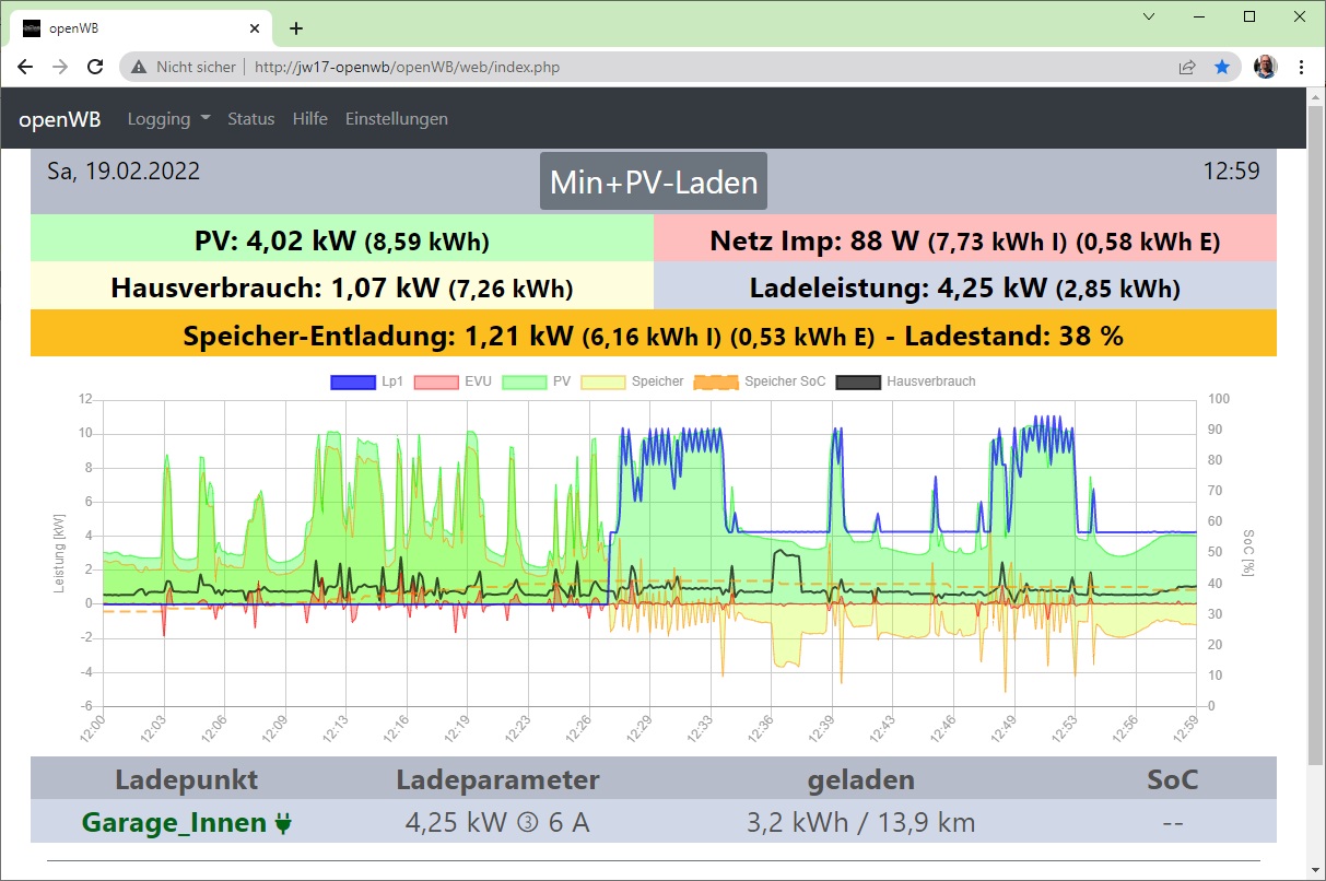

Ich überblicke nicht ganz, ob alles seine Richtigkeit hat, erhalte jetzt aber mit der Nightly Version: 1.9.255 (2022-02-10 11:58:39 +0100 [b366235e] ) gute Ergebnisse.

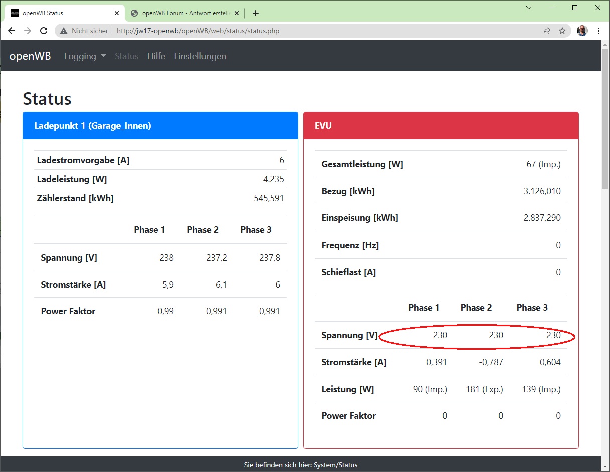

Lediglich die 230V auf den drei Phasen der EVU scheinen keine gemessenen Werte zu sein, sondern Konstanten im Code

Normalerweise sollte da 0 stehen. Ich ziehe die Spannungswerte gar nicht ab.

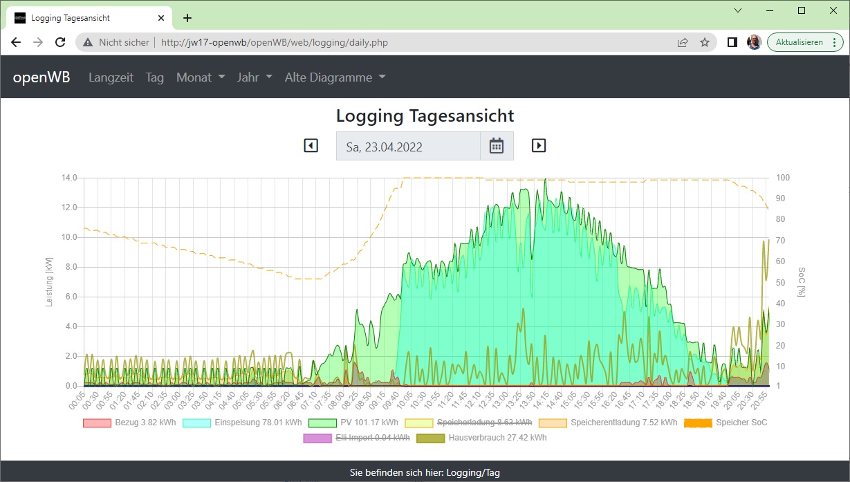

Melde mich nach langer Zeit wieder mal mit dem Versuch meine mittlerweile gesammelten Daten im Tageslog von openWB zu interpretieren und zu verstehen.
Die Anzeige von gestern ist soweit verständlich. openWB zeigt mir eine max. PV-Leistung von knapp 14kW an, auf die ich stolz bin.

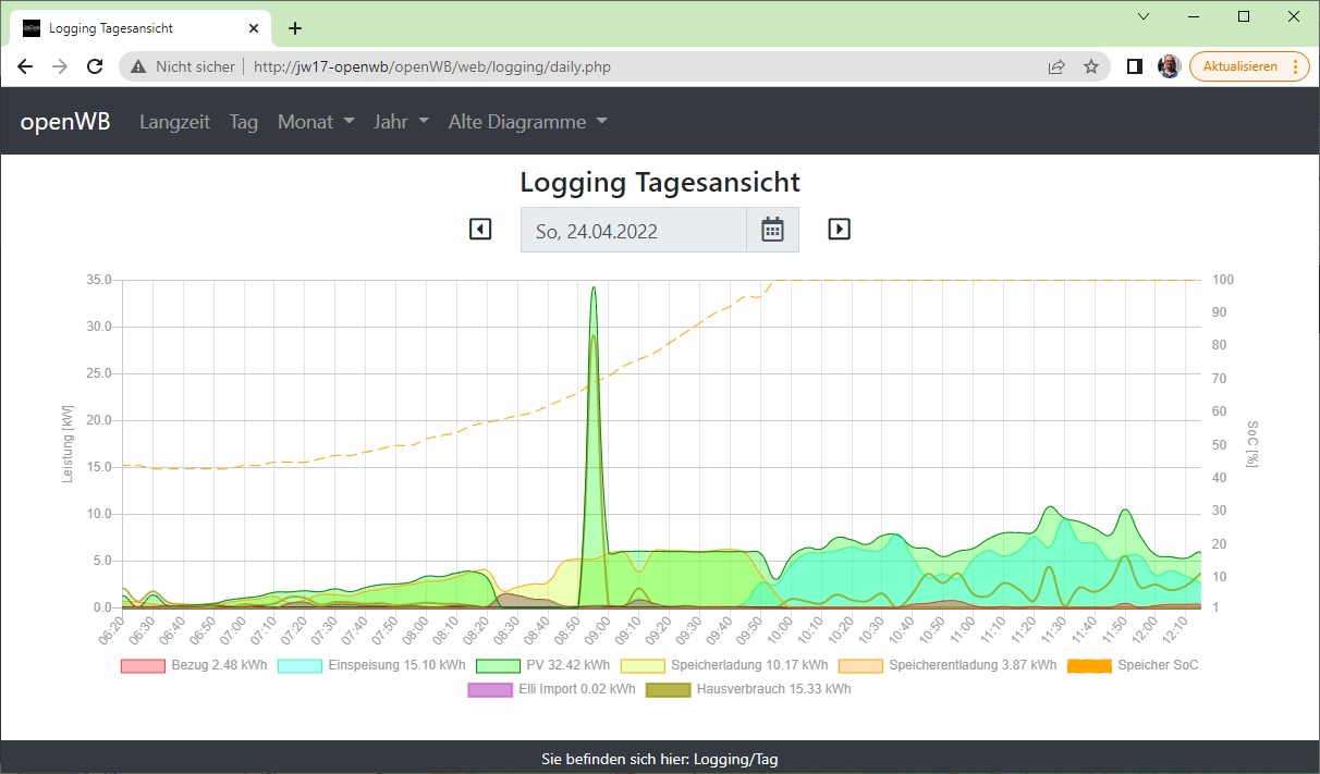

Nun hatte ich heute um 8.55Uhr ein sehr irritierendes Phänomen auf der Anzeige des logs.
Von 8.25 - 8.50 hatte ich angeblich 0kW PV, dann plötzlich ein Peak von knapp 35kW von einer Anlage mit 19kWp. :?

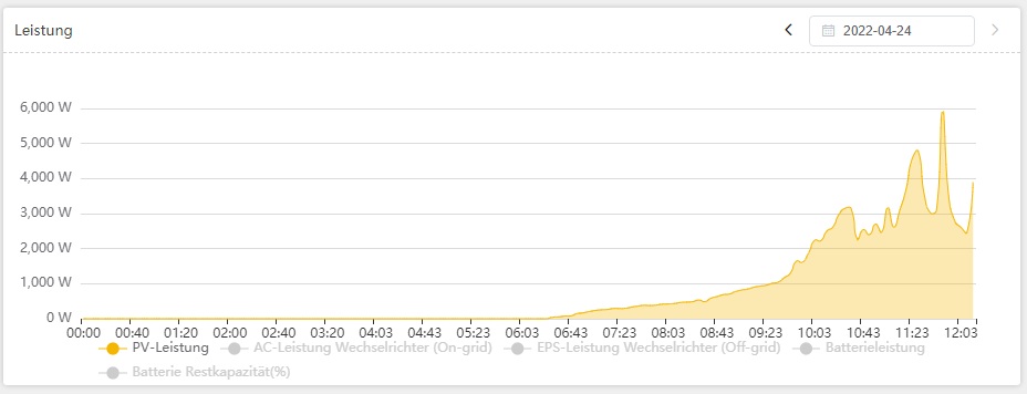

Die Daten der beiden SolaX-WR aus der (5min verzögerten Cloud) zeigen diesen Ausbruch um kurz vor 9 Uhr nicht.
Hat hier jemand eine Erklärung ??

Re: Einbindung vom SolaX Wechselrichter
Alles außer "Langzeit" basiert auf kWh-Differenzwerten, die im Nachgang auf 5min-Intervall-Durchschnittsleistungen rückgerechnet werden. Es sieht so aus, als wurde der Zählerstand erst verzögert übertragen. D.h. die Energiemenge wurde zwar korrekt gezählt, aber in einem verkürzten Zeitraum.
Vergleiche besser die kWh-Diagramme mit wattbasierter "Langzeit", um nicht Äpfel und Birnen zu bekommen.

Tageslog geht nach Zählerständen. Es wird die differenz alter Zählerstand neuer Stand angezeigt. Ich würde vermuten der Transfer vom Zählerstand hat in dieser Periode nicht funktioniert. Dann hat es einen neuen Transfer gegeben, und da wurde das delta wieder berechnet. Hast du was im log ?
