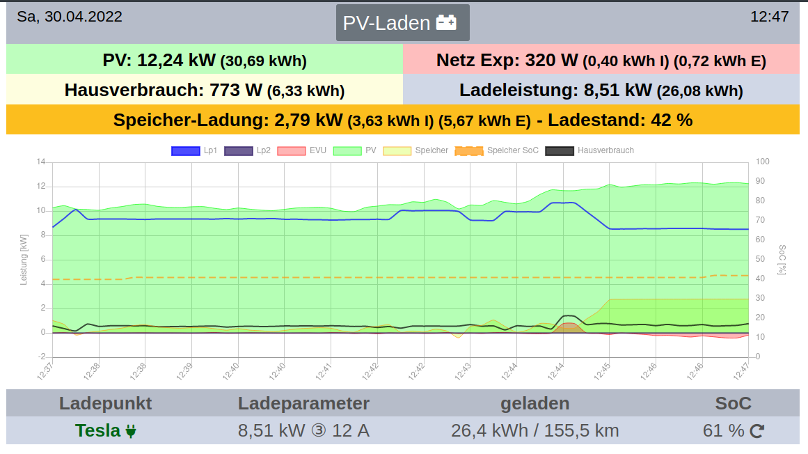

heute kein 100%iges Wetter ... minimal aber gleichmäßig bewölkt (wie ein Wolkenschleier quasi). Jetzt habe ich mal das Auto laden von PV-Überschuss mit Auto-Vorrang auf Speichervorrang umgestellt (um 12:44 Uhr) ... jetzt funktioniert es. Keine Ahnung, was bisher das Problem war ... jetzt wird aber der Speicher vorrangig behandelt und nur noch der ungenutzte PV-Überschuss gehts ins Auto.
Besten Dank für eure Geduld und Hilfe!
Viele Grüße von der Ostsee!
