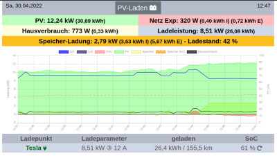

heute hat meine Frau wie besprochen unser Model 3 ab Mittag wieder von fast leer auf 80% geladen. Da ich mich auf Grund von Terminen auch nicht aus der Ferne direkt drum kümmern konnte und wir auch erst ab Mittag das Auto laden konnten, konnte ich die Einstellungen der Wallbox nur auf PV-Überschuss mit Speichervorrang stellen. Deshalb war der Speicher zum Mittag trotz fehlender Sonne (heute früh war sehr viel Nebel und die Sonne kam erst gegen 13 Uhr raus) trotzdem schon zu 100% voll, weil unsere Anlage auch ohne Sonne 3-4 kW bringt.
Das Auto angesteckt wurde es mit PV-Überschuss geladen ... mit zum Abend abnehmendem PV-Überschuss hat die Wallbox (wegen Speichervorrang) den Akku trotzdem voll gelassen (auf Grund der Einstellungen lädt er bis zur eingestellten Mind.-SOC leer - danach regelt die Wallbox runter). Daher funktioniert die Einstellung mit dem Speicher-Vorrang soweit.
Das Aufladen des Autos mit gleichzeitigem Laden des Speichers unter Speichervorrang (sprich - dass erst der Speicher geladen wird und nur der PV-Überschuss ins Auto fließt) konnte heute nicht getestet werden. Daher werde ich das Thema noch etwas offen halten müssen.

heute kein 100%iges Wetter ... minimal aber gleichmäßig bewölkt (wie ein Wolkenschleier quasi). Jetzt habe ich mal das Auto laden von PV-Überschuss mit Auto-Vorrang auf Speichervorrang umgestellt (um 12:44 Uhr) ... jetzt funktioniert es. Keine Ahnung, was bisher das Problem war ... jetzt wird aber der Speicher vorrangig behandelt und nur noch der ungenutzte PV-Überschuss gehts ins Auto.
Besten Dank für eure Geduld und Hilfe!
