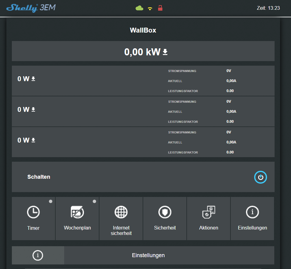

ich habe folgendes Problem. Wir haben eine Wallbox von Strak in Strom installiert bekommen. Diese wird mit dem Shelly 3em ausgeliefert. Ich konnte den Connect herstellen, jedoch bekomm ich keine Daten von der Wallbox in die App. Was könnte ich noch einstellen um diese Daten zu bekommen.

Welche WB das ist, ist doch egal oder? Ich wollte ja nur wissen, was ich was einstellen muss um die Werte von der WB zu bekomme

Aber ich glaube du verstehst auch komplett was falsch.
Der Shelly EM liefert Daten an die Wallbox, damit diese entscheiden kann, ob und wie viel Überschuss vorhanden ist.
Die Wallbox liefert KEINE Daten an den EM3 bzw. Das Smartmeter. Von daher schaust du auf das falsche Gerät ;)

Na wenn das so ist, kann ich nichts sehen :-D
Danke für die Info

Aber ich hab mal ne Frage. Wenn der Shelly angeschlossen ist im Zählerschrank, dann hätte ich jetzt erwartet, dass du da auch aktuell Werte siehst. 3x0W finde ich nicht sehr real für ein Haus. Oder sind die Klemmen noch gar nicht angeschlossen?
