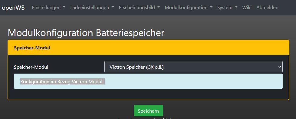

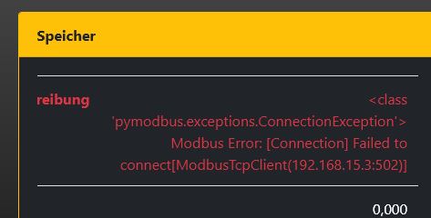

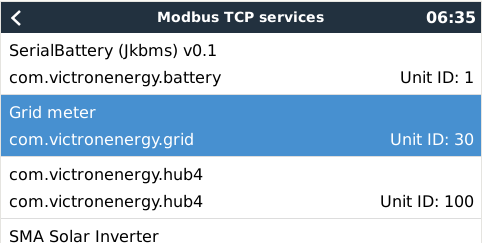

wo ändert man die IP für den Victron Modbus? Der 2. PI hängt im Netz als Victron Host und muß als Source eingestellt werden .. Danke.

Problem ist für mich gelöst, ich habe die IP manuel geändert, aber eine Eingabemaske wäre prima ;-)

Was fehlt Dir denn an den Möglichkeiten der Modulkonfiguration? Ist sogar mit Hilferexten.

Ich kann hier nichts eingeben, ist das bei euch anders?

Solltest du das nicht im EVU Modul konfigurieren? So würde ich das lesen.

Mein EVU ist aber der SMA Homemanger und mein Speicher ist Victron.
