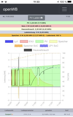

es gibt in diesem Forum viele Threads mit ähnlichen Themen aber ich habe leider keine Lösung gefunden. Ich habe folgendes Problem, das sich

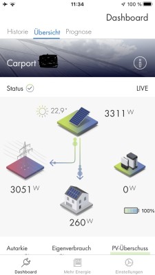

heute bei wolkenlosem Himmel wieder bestätigt hat.
Meine openWB funktioniert aber:
Wenn ich mein EV mit der openWB verbinde nachdem die Hausbatterie voll geladen ist und nachdem die Netz - Einspeisung begonnen hat,
erfolgt keine "Umschaltung" auf Ladung des EV. Der PV Überschuss wird weiterhin permanent eingespeist anstatt in mein EV geladen.

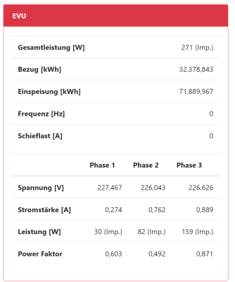

Mit deinem EVU stimmt irgendwas nicht. Nach der Wallbox speist du ja nicht ein sondern das Haus verbraucht alles, was ja so nicht passen kann. Da kann die Box natürlich nicht laden, da sie immer denkt, es wird nichts eingespeist.

Ja, das Haus verbraucht alles und deshalb "denkt" die Wallbox es steht keine Energie zum Laden des EV zur Verfügung.
Die openWB wurde erst im Herbst 2021 installiert und ist seit Januar 2022 in Betrieb. Die PV Anlage läuft schon länger.

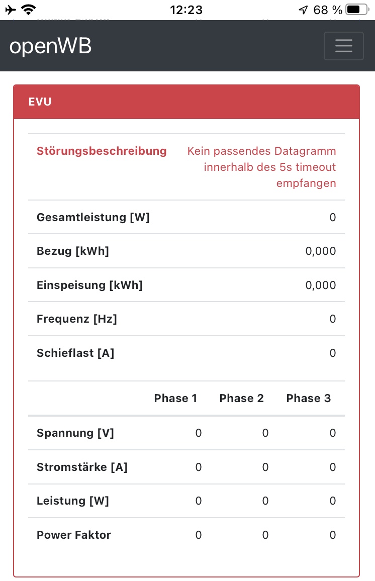

Ja, es kommen keine EVU Daten an, daher weiß die openWB nicht dass Strom eingespeist wird. Nimm mal die Seriennummer beim HomeManager raus, die braucht man nur wenn mehrere HomeManager oder EnergyMeter verbaut wären.
Welchen HomeManager nutzt Du, ist das ein HM2.0 welcher im Sicherungskasten verbaut ist oder ein alter 1.0 (Wie bei mir) der Wand hängt? Hintergrund der Frage: Der alte 1.0er versendet die benötigten EVU Daten nicht, der neue 2.0 tut das per Multicast.
Falls es ein 2er ist und auch ohne Seriennummer keine Daten ankommen kann es auch am Netzwerk liegen. Nicht alle Komponenten können mit Multicast umgehen, insbesondere PowerLine u.ä. sind hier tendenziell problematisch.

Am HM2.0 gibts m.W. nichts einzustellen, der sendet die Daten immer. Du kannst auf der Statusseite sehen ob etwas ankommt, dort müsstest Du diese Daten sehen:
(Sind bei mir von einem EnergyMeter 1.0, sollte an den verfügbaren Daten aber nichts ändern.)
Wie sieht das Netzwerk zwischen dem HM2.0 und der openWB aus, hängt das alles am gleichen Switch gibts mehrer oder PowerLine oder ähnliches? Sofern machbar würde ich mal versuchen die Box so direkt wie möglich mit dem HM2.0 zu verbinden, z.b. auf den gleichen Switch hängen. Vermute dass Multicast irgendwo nicht weitergeleitet wird.

Ich hatte bereits über das Multicast / IGMP Thema bei SMA Komponenten gelesen aber bisher die Hoffnung, dass ich nicht tiefer
in dieses Thema einsteigen muss. Aber vom EVU (HM 2.0) kommen wirklich keine Daten in der openWB an. Die Seriennummer
des HM 2.0 habe ich im EVU Modul gelöscht.
Meine Netzwek - Topologie sieht so aus (alles verkabelt, kein Powerline), am Zyxel Switch sind zwei USW Mini und andere Netzwerk -
Komponenten angeschlossen:
FB 7590 --> Zyxel GS1200-8HP v2 --> Ubiquiti USW-Flex-Mini --> drei SMA Komponenten
........................................ -->------zum Carport------------------------> Ubiquiti USW-Flex-Mini --> openWB u.a.
IGMP Snooping ist in allen Switches deaktiviert. Ich könnte den Switch im Carport testweise an dem Switch anschliessen, an dem bereits
die drei SMA Komponenten angeschlossen sind (anstatt an dem Zyxel Switch).

ja diese "halbintelligenten" Switche wie z.B. der USW-Flex-Mini würde ich mal aus der Kette herausnehmen. Auch der Zyxel (wenn der so ein bisschen Managbar ist, ist leider suboptimal)
Entweder du nimmst strunzend blöde Switche, oder "Richtige" die man ordentlich konfigurieren kann. Cisco Catalyst, HP Procurve usw....
Also zumindest für die Teile des Netzes die Multicast brauchen. Also wo der SHM und die openWB dran hängen

ich habe heute bei einem Kunden mit SMA HM2.0 ein Wallbox installiert und genau das gleiche Problem.
Vom WR bekomme ich die Daten, nur der HM sendet nichts. Gleicher Fehler im Status vom EVU. Bei mir ist aber nur eine Fritzbox 7530 und ein dummer Switch verbaut.
Ich habe jetzt bis zur Klärung durch den Support das EVU Modul rausgenommen und den Hausverbrauch auf 400W gesetzt.
Komisch hatte ich noch nie, dass der HomeManager nichts von sich gibt.

Zwischen FB und Switch ist ein vom Solateur gelieferter Accesspoint montiert, der eigentlich nur sehr schwer durch eine LAN Verbindung zu ersetzen ist.
Ich teste hier mal eine lange Patchleitung, ob es mit damit funktioniert.
Hat jemand eine Multicast Testtool Empfehlung, das auch für Leuchte wie mich, mit Netzwerkgrundlagen Kenntnisse, anwendbar ist?

Im Zweifel mal mit Wireshark den kompletten Netzwerkverkehr mitschneiden. Multicast wirst Du an dem IP Bereich erkennen können.
Ich vermute aber, dass der Accesspoint das filtert. Ist eigentlich normal für die einfachen Geräte.
