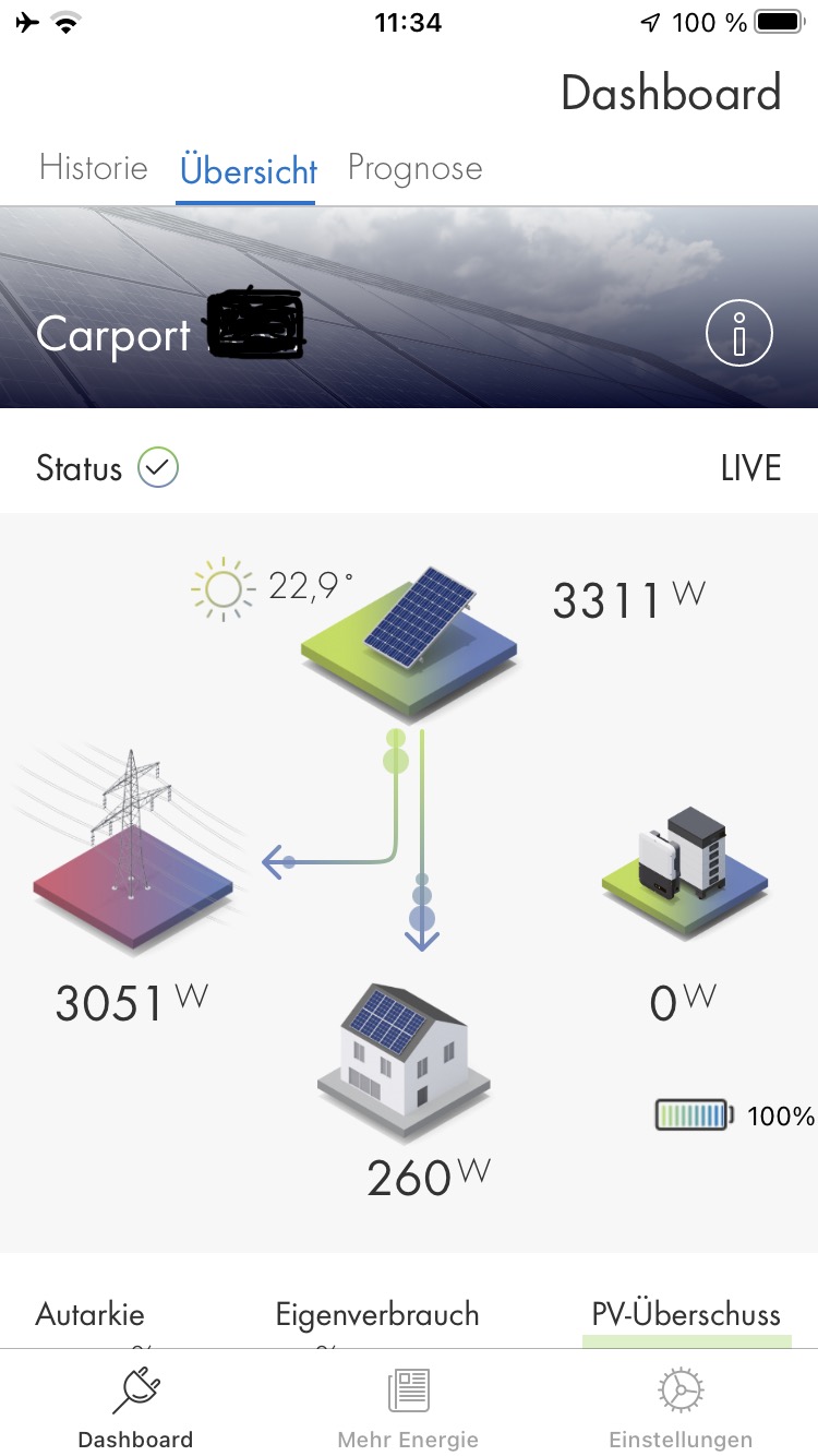

PV Überschuss wird ins Netz eingespeist anstatt in das EV geladen
es gibt in diesem Forum viele Threads mit ähnlichen Themen aber ich habe leider keine Lösung gefunden. Ich habe folgendes Problem, das sich
heute bei wolkenlosem Himmel wieder bestätigt hat.

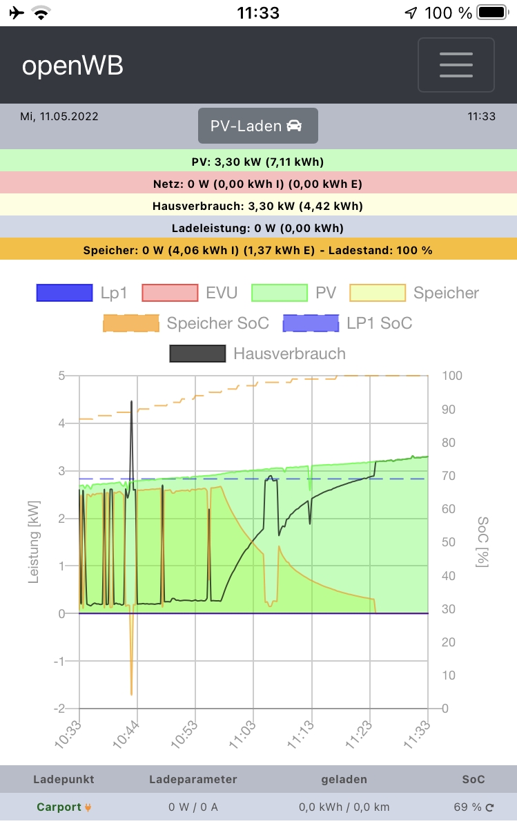

Meine openWB funktioniert aber:
Wenn ich mein EV mit der openWB verbinde nachdem die Hausbatterie voll geladen ist und nachdem die Netz - Einspeisung begonnen hat,
erfolgt keine "Umschaltung" auf Ladung des EV. Der PV Überschuss wird weiterhin permanent eingespeist anstatt in mein EV geladen.
Im SMA Sunny Portal: Meine Einstellungen habe ich aus diversen Threads in diesem Forum entnommen und sind wie folgt:
Einstellungen - Allgemein:
Automatische Phasenumschaltung: An
Nur PV Laden: einphasig (wg. kleiner PV-Anlage)
Ladeeinstellungen für PV & Min+PV:
Regelmodus: Einspeisung
Einstellungen für PV-Laden:
Einschaltschwelle: 1380W
Einschaltverzögerung: 20Sek.
Abschaltschwelle: 50W (nicht negativ)
Abschaltverzögerung: 300Sek.
Mindeststromstärke LP1: 6A
70% Regelung: ausgeschaltet
Mindest-SoC: 10%
Mindest-SoC Stromstärke: 6A
Maximal-SoC: 90%
Vorrang Steuerung: EV-Vorrang
Ladeleistung-Reserve: 250W
erlaubte Entladeleistung: 1500W
minimaler Entlade-SoC: 100% (ausgeschaltet)
Modulkonfiguration:
SOC Modul: VW ID
EVU Modul: SMA Homemanager mit Seriennummer
PV Modul: SMA ModbusTCP WR mit IP
Batteriespeicher Modul: Sunny Boy Storage mit IP
An welchen "Schrauben" muss ich drehen, um in dem beschriebenen Fall den PV-Überschuss in mein EV zu laden ?
Vielen Dank

Mit deinem EVU stimmt irgendwas nicht. Nach der Wallbox speist du ja nicht ein sondern das Haus verbraucht alles, was ja so nicht passen kann. Da kann die Box natürlich nicht laden, da sie immer denkt, es wird nichts eingespeist.

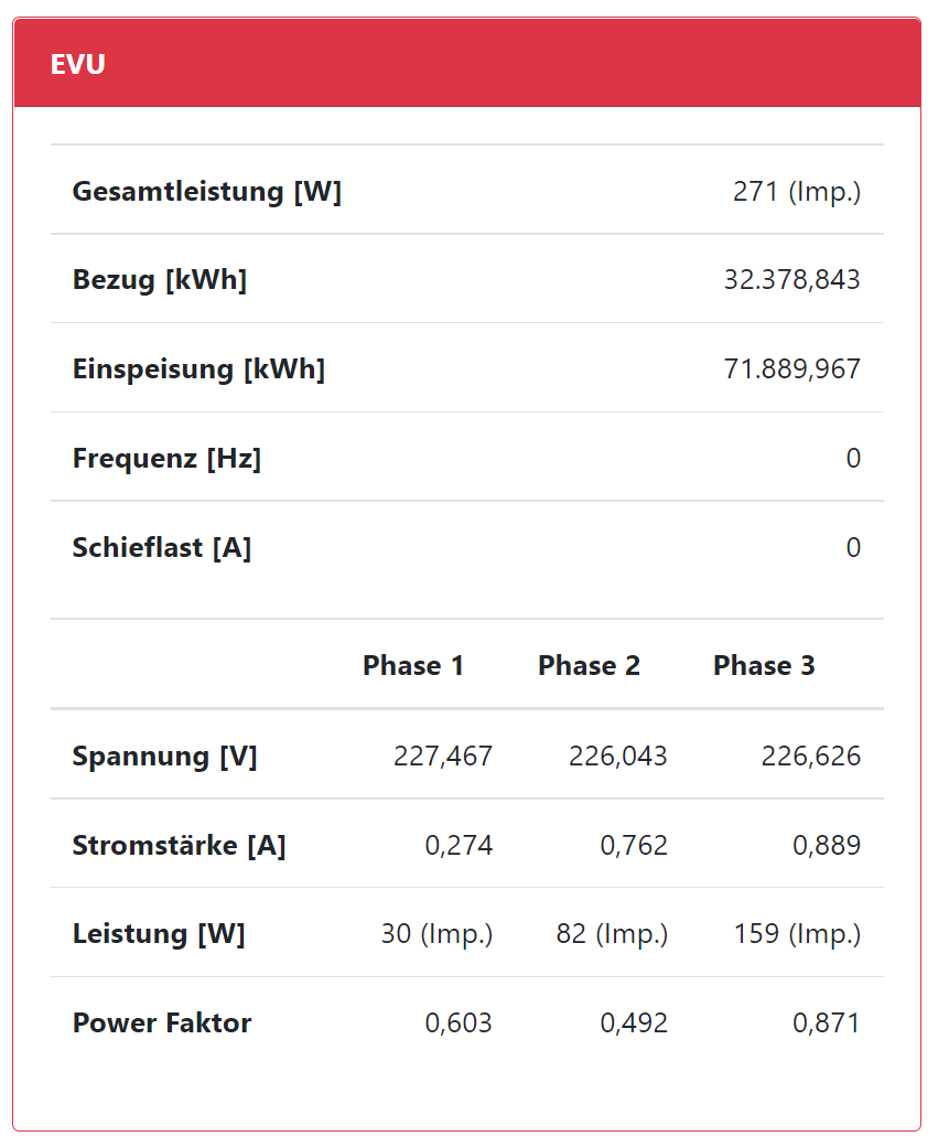

Ja, das Haus verbraucht alles und deshalb "denkt" die Wallbox es steht keine Energie zum Laden des EV zur Verfügung.
Die openWB wurde erst im Herbst 2021 installiert und ist seit Januar 2022 in Betrieb. Die PV Anlage läuft schon länger.
Wie kann ich heraufinden ob das EVU (SMA HM 2.0) das Problem verursacht ? (Verschaltung ?) Oder liegt es doch an den
Einstellungen ?
Einstellungen ?

Ja, es kommen keine EVU Daten an, daher weiß die openWB nicht dass Strom eingespeist wird. Nimm mal die Seriennummer beim HomeManager raus, die braucht man nur wenn mehrere HomeManager oder EnergyMeter verbaut wären.
Welchen HomeManager nutzt Du, ist das ein HM2.0 welcher im Sicherungskasten verbaut ist oder ein alter 1.0 (Wie bei mir) der Wand hängt? Hintergrund der Frage: Der alte 1.0er versendet die benötigten EVU Daten nicht, der neue 2.0 tut das per Multicast.
Falls es ein 2er ist und auch ohne Seriennummer keine Daten ankommen kann es auch am Netzwerk liegen. Nicht alle Komponenten können mit Multicast umgehen, insbesondere PowerLine u.ä. sind hier tendenziell problematisch.

Ah, eben deine Anwort gesehen, das hat sich überschnitten.
Am HM2.0 gibts m.W. nichts einzustellen, der sendet die Daten immer. Du kannst auf der Statusseite sehen ob etwas ankommt, dort müsstest Du diese Daten sehen:
(Sind bei mir von einem EnergyMeter 1.0, sollte an den verfügbaren Daten aber nichts ändern.)
Wie sieht das Netzwerk zwischen dem HM2.0 und der openWB aus, hängt das alles am gleichen Switch gibts mehrer oder PowerLine oder ähnliches? Sofern machbar würde ich mal versuchen die Box so direkt wie möglich mit dem HM2.0 zu verbinden, z.b. auf den gleichen Switch hängen. Vermute dass Multicast irgendwo nicht weitergeleitet wird.
