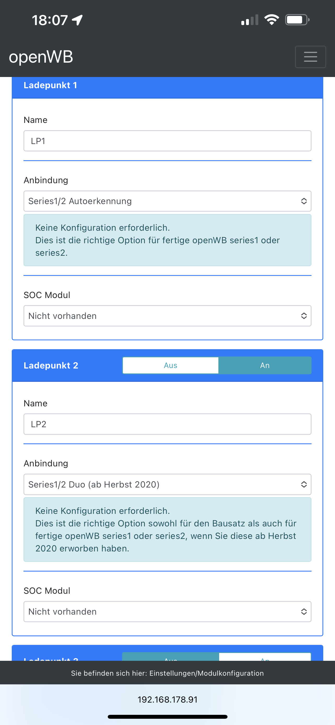

@leinad7331:
Wie ist der zweite Ladepunkt eingerichtet? Welches Modul etc.

An den Moduleinstellungen habe ich nichts geändert. Spannend ist, dass Modul LP2 eine andere Anbindung als LP1 hat, aber die von LP1 gibt es bei 2 nicht.
