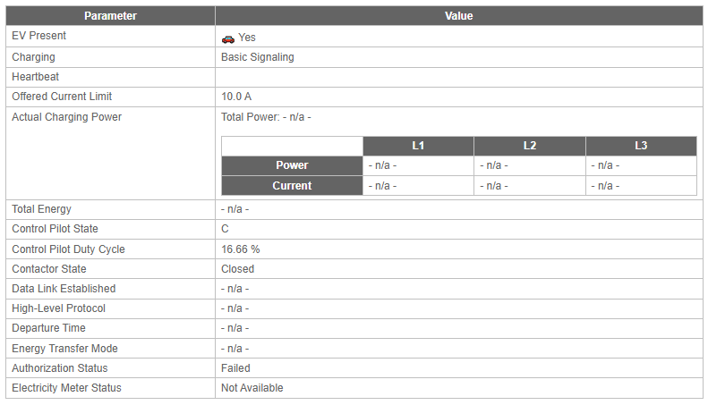

Ich kann beide WBs über das Netzwerk erreichen, aber es wird nicht erkannt, dass das Auto läd. Auf der series2 sehe ich nur einen erhöhten Haushaltsstrom und wenn ich auf die Pro gehe, sehe ich folgendes:
Jetzt habe ich folgende Fragen:
1. Wieso erkennt die WB nicht, dass das Auto geladen wird? Es handelt sich um einen BMW i4.
2. Wie kann ich das "Offered Current Limit" ändern? Aktuell ist es bei 10A und ich merke, dass die Pro somit nicht mit voller Leistung läd.
Des weiteren wollte ich wissen, ob...
3. es möglich ist, sich mit RFID an der Pro anzumelden? Hatte jetzt gelesen, dass man bei zwei WBs dies über die series2 machen muss.

Bitte per Systembericht an den Support wenden.
Die Pro kann nicht mit RFID erworben werden.

Danke für die schnelle Info. Bericht ist soeben raus.
Ich dachte, man kann das RFID Modul nachbauen... Bedeutet das, dass ich die Ladung an der series2 per RFID für die Pro Freischalten kann?
