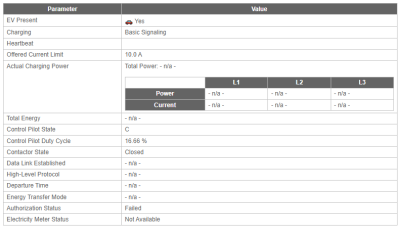

ich habe eine openWB series2 inkl. RFID und eine openWB Pro auch mit RFID.
Ich kann beide WBs über das Netzwerk erreichen, aber es wird nicht erkannt, dass das Auto läd. Auf der series2 sehe ich nur einen erhöhten Haushaltsstrom und wenn ich auf die Pro gehe, sehe ich folgendes:
Jetzt habe ich folgende Fragen:
1. Wieso erkennt die WB nicht, dass das Auto geladen wird? Es handelt sich um einen BMW i4.
2. Wie kann ich das "Offered Current Limit" ändern? Aktuell ist es bei 10A und ich merke, dass die Pro somit nicht mit voller Leistung läd.

Re: Probleme mit der Pro als zweiten Ladepunkt
Bitte per Systembericht an den Support wenden.
Die Pro kann nicht mit RFID erworben werden.
